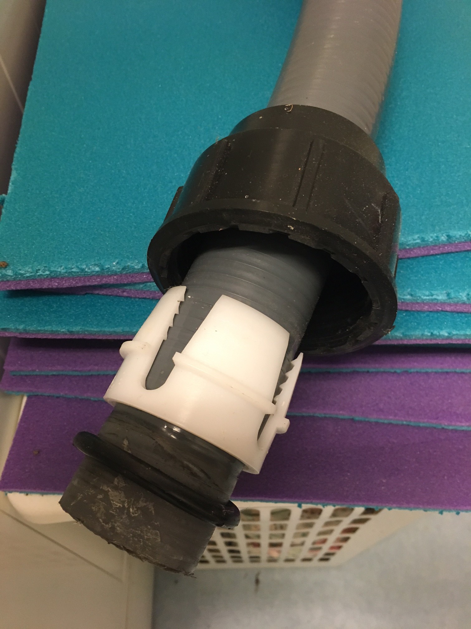

Till en början kom det bara någon droppe då och då, men nu droppar det på rejält.
Går det att fixa tror ni lr är det ny slang o kopplingar som gäller o använda mer limm?

Vad använde du för lim?
Jag använde det här till både hårda, genomskinliga och mjuka rör, inga läckor alls.

Det där är ingen koppling som skall limmas överhuvudtaget. Har sådana till min pool. Slangen skall ligga i linje med den vita plastkanten och sedan skall klämringen vara i den kopplingen du skruvar fast den. Och det är knappast poolpumpens koppling. Du har en klämkoppling där det bör vara en limkoppling.
Detta är en koppling för limning:
http://www.rubinpool.se/produkter/pvc-detaljer/pvc-kopplingar/unionskoppling-50-mm-1-12-inv-ganga
Här är den koppling du har, består av 2st kopplingar där de möter varandra.
http://www.badbutiken.se/Klamkoppling-rak-1-12-utv-x-50/article
