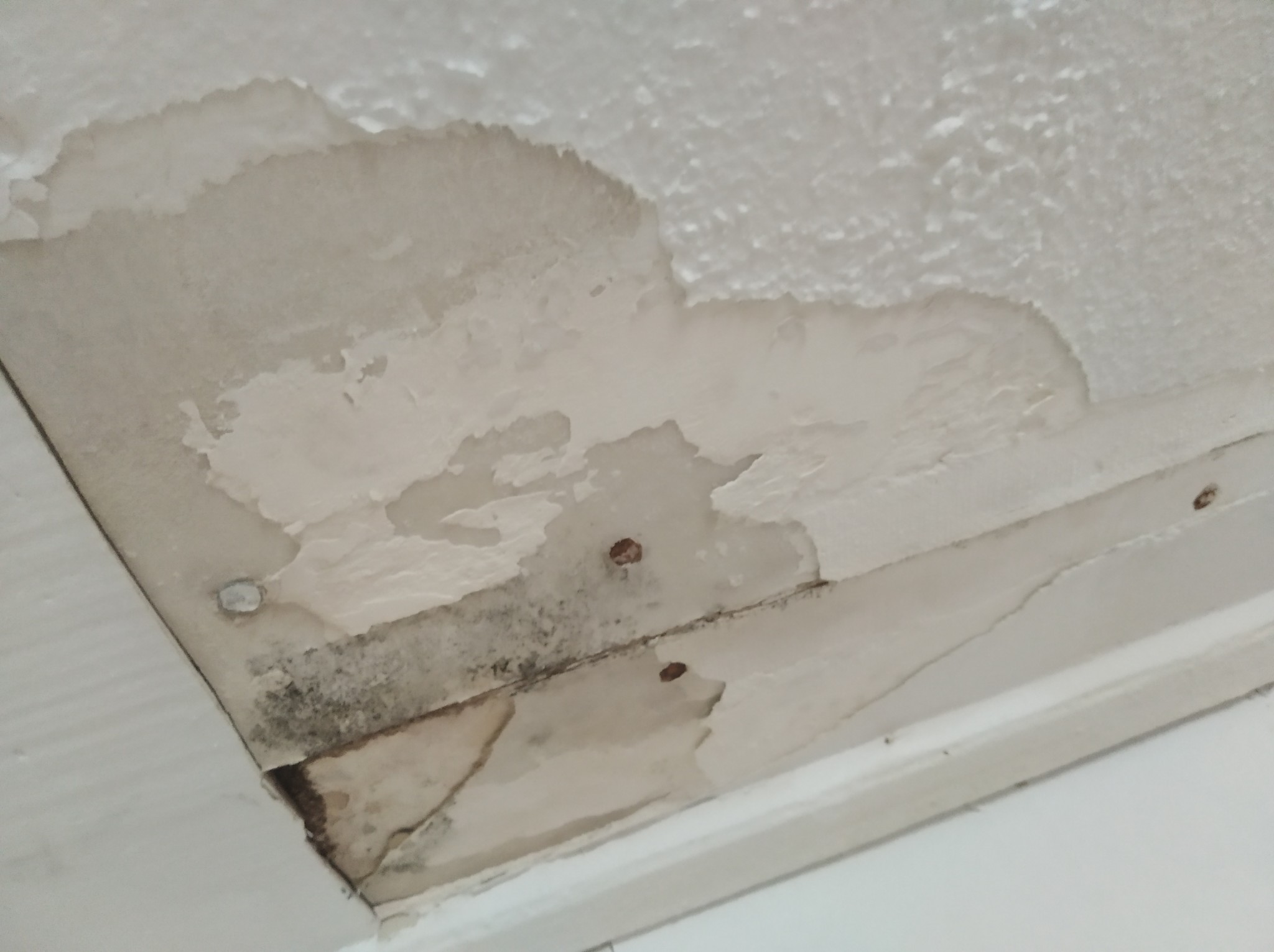

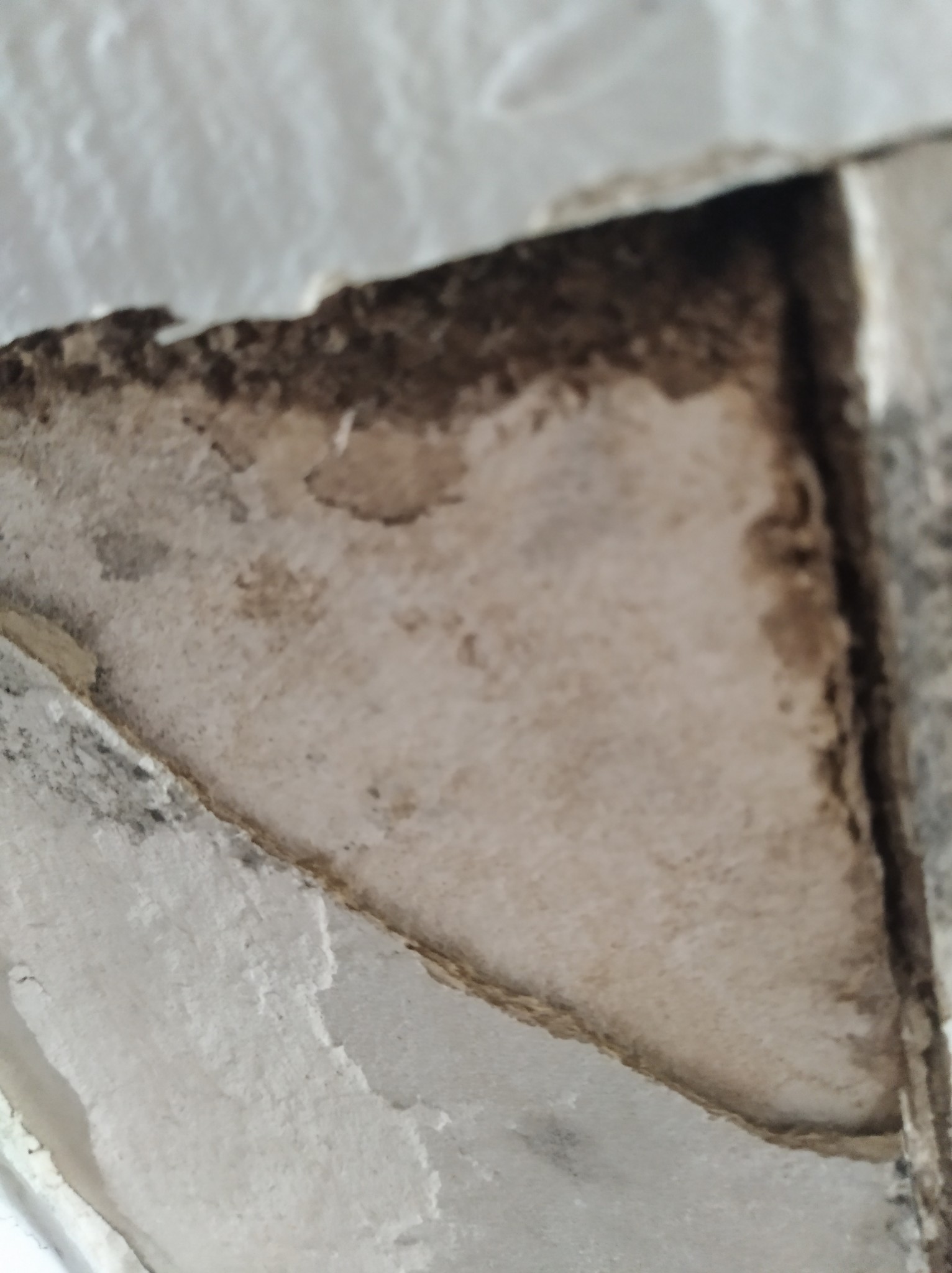

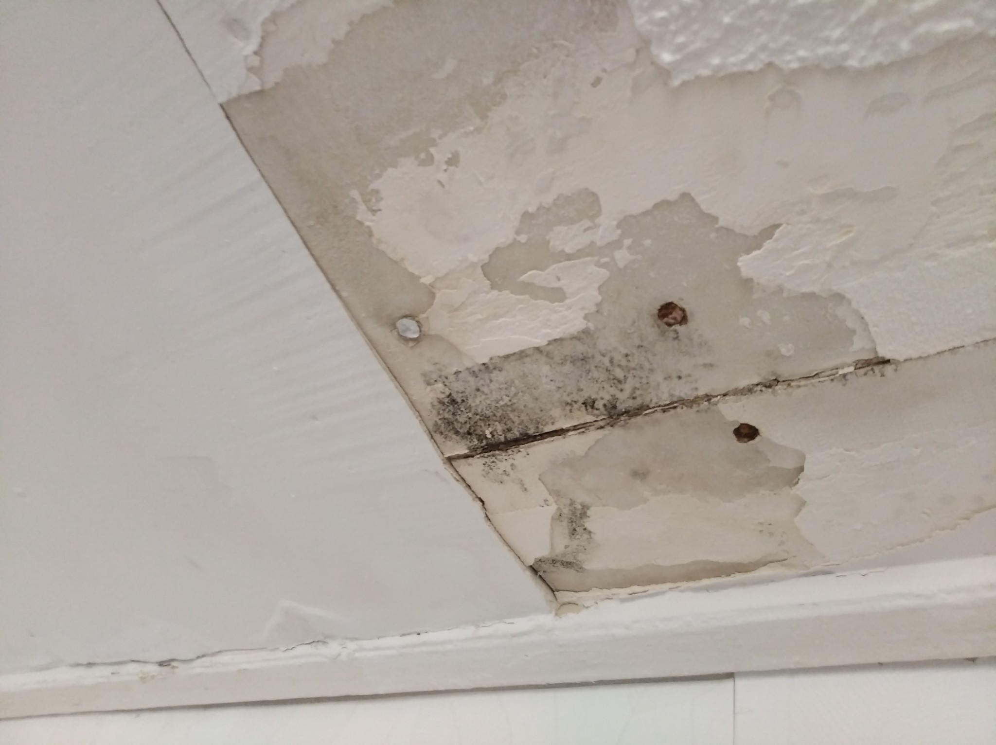

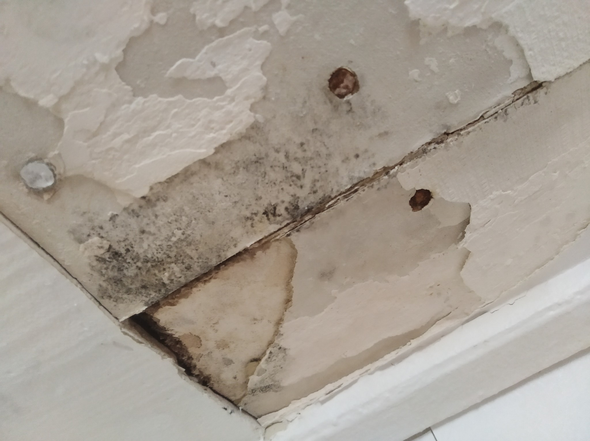

Vi har haft läckage / hål på ett yttertak (som är tätat numera) Som vid regn har i sin tur droppat ner genom till undertaket ner i skarven till lägenhetens innertak. Taket består av träskivor av nåt slag..
- Ser ut att vara belagd spånskiva, (nån papp på skivan) eller ser ni vad det är mer exakt ?
- Sen ser det ut att va lagt nån "takväv -remsa"i skarven mellan skivorna och sen nån takfärg ?
Har för avsikt att reparera detta själv utan att riva ner mer, förutom möjligen att skrapa bort där färgen ser ut det buktar ut av vatten skadan på bifogad bild "vattenskada färgbuktning"

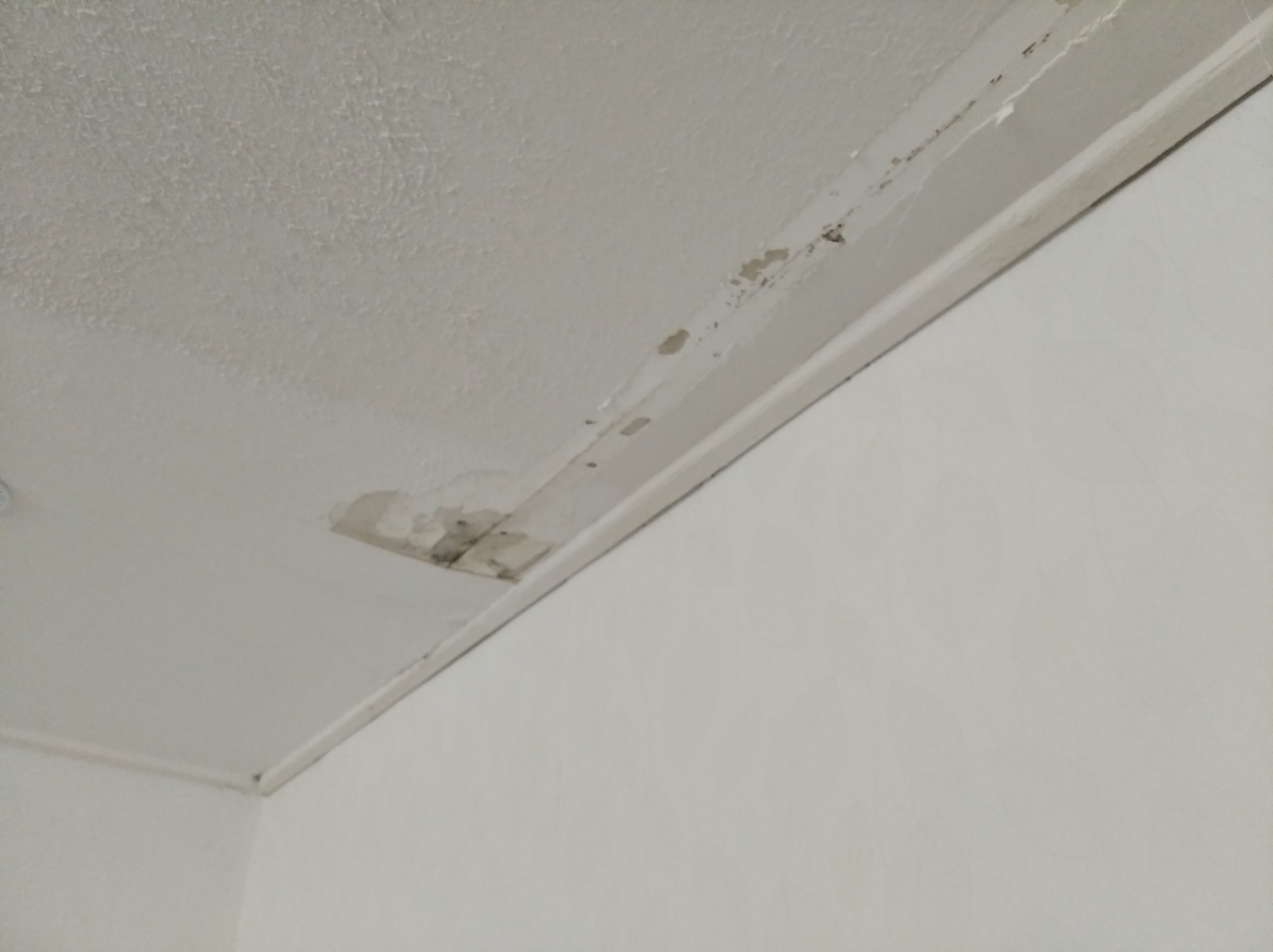

Bredd ca 30 cm av det som är bortrivet på bilderna på större delen 8 ej remsan

Spackel, sandpapper, målning. I den ordningen =) 100 kr i material, att starta är det viktigaste

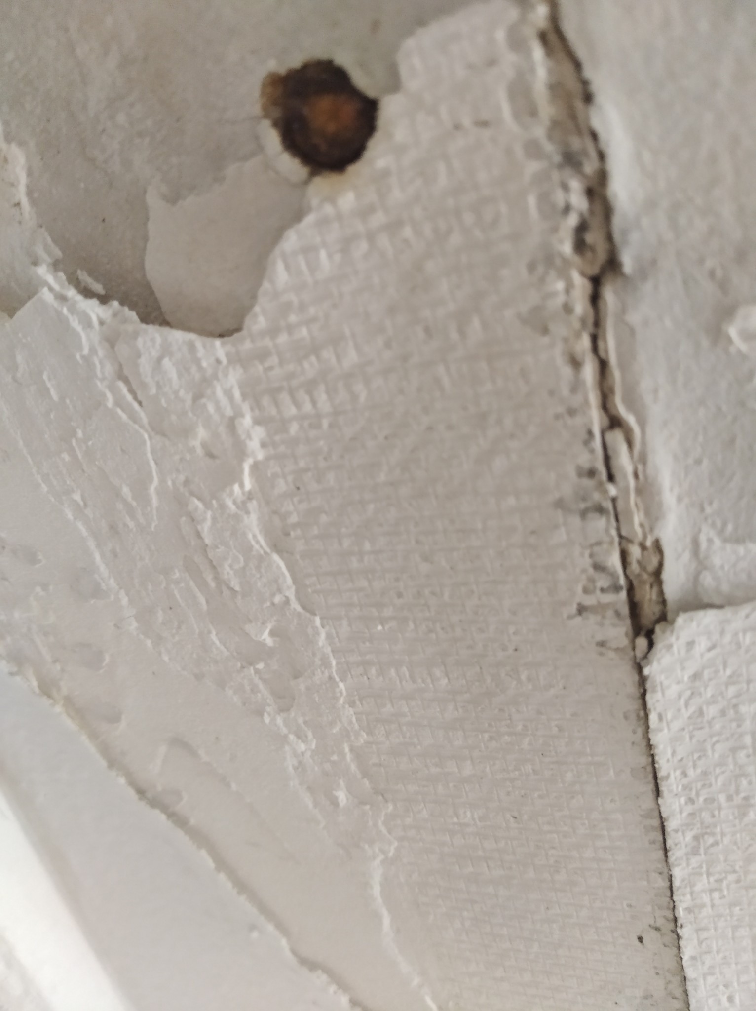

Gjorde inte riktigt så bara för att avsluta ämnet ...
- Tog ett rakblad för att få jämnare kant i skarven
- Ruggade upp ytan med sandpapper och lite vid sidan på de målade ytorna
- Skar även bort lite löst papp längst taklisten som fått blåsor samt längst lodrätta kanten i en sk avlång trekant i båda fallen. Detta skedde på bortaplan så det var inte hemma hos mig.
- Fyllde upp med spackel i skarven
- Sen smetande jag på en sträng spackel, längsgående skarven
- Sen la jag dit en sk pappremsa på spackel strängen, sen pressade jag med spackel spaden så det iaf var lite spackel utan på pappremsan
- Efter det tog jag ett tunt lager spackel och la på en sk målarremsa / vävtejp parallellt med pappremsan som sitter på skarven och på sidorna där största öppna fläcken är som ni ser. och sen trycket jag till målarremsan med spackeln så den sjunker in lite
- Lät allt torka sen slipade lite och spacklade 2 ggr till med (lite slipning emellan)
- Sen målade jag
