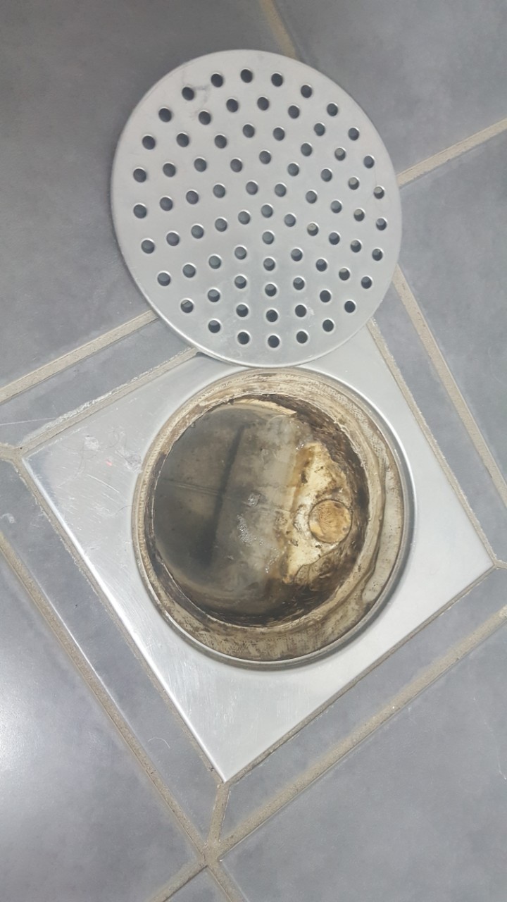

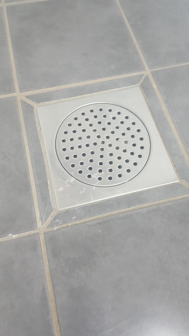

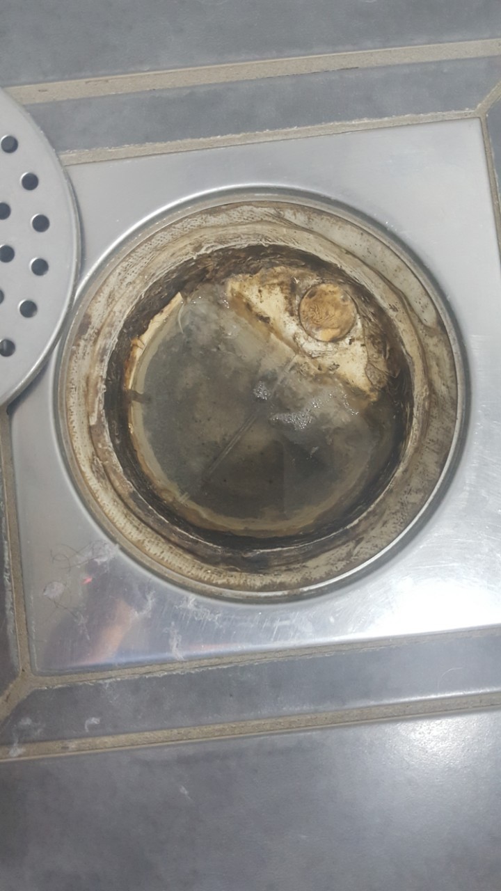

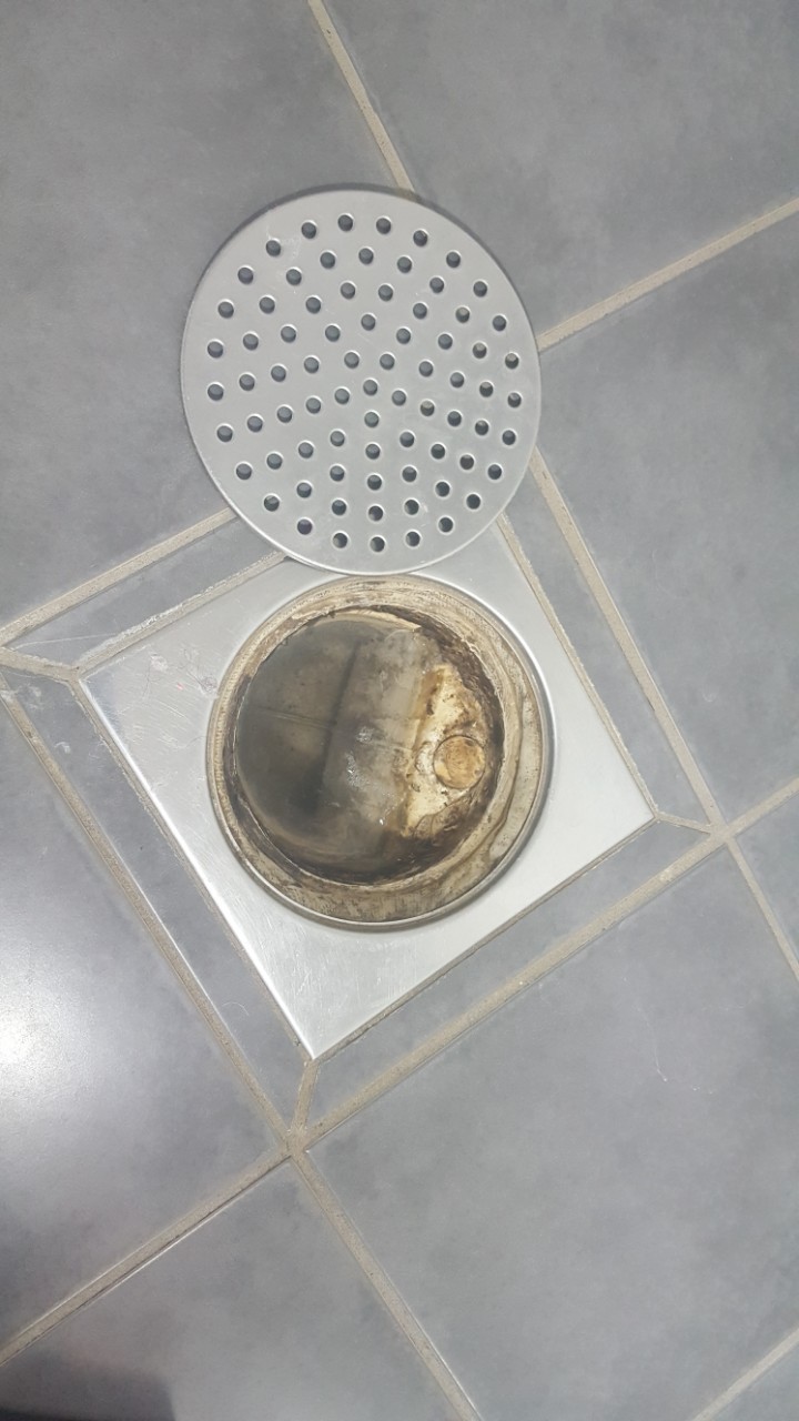

Vad är det för golv i badrummet och ta gärna en bild på golvbrunnen.
Meningen som citeras från besiktning kan vara orsak men lika gärna bara kosmetiskt runt en golvbrunnsil.

Helkaklat dushrum (2006) med klinkergolv och golvvärme (elslingor). Tar snart bilder på brunnen och lägger upp.

  • Rund duschavlopp med locket av, visar synligt smuts och kalkavlagringar mot klinkergolv.
  • Förorenad diskho med synliga vattenfläckar och smuts runt avloppet, i behov av rengöring.
  • Golvbrunn med borttaget lock och synlig smuts och avlagringar runt avloppsröret.
  • Rund golvbrunn med hålmönster integrerad i ett kaklat grått golv.
Såg ju inge vidare ut, skulle inte va förvånad om det läcker i övergången där.

Rinner det undan bra i brunnen? Om det går trögt ökar ju risken att brunnen fylls upp och läcker.
Jag har under en månads tid inte märkt några som helst problem med rinnande av brunnen fram till i förrgår då detta hände.
