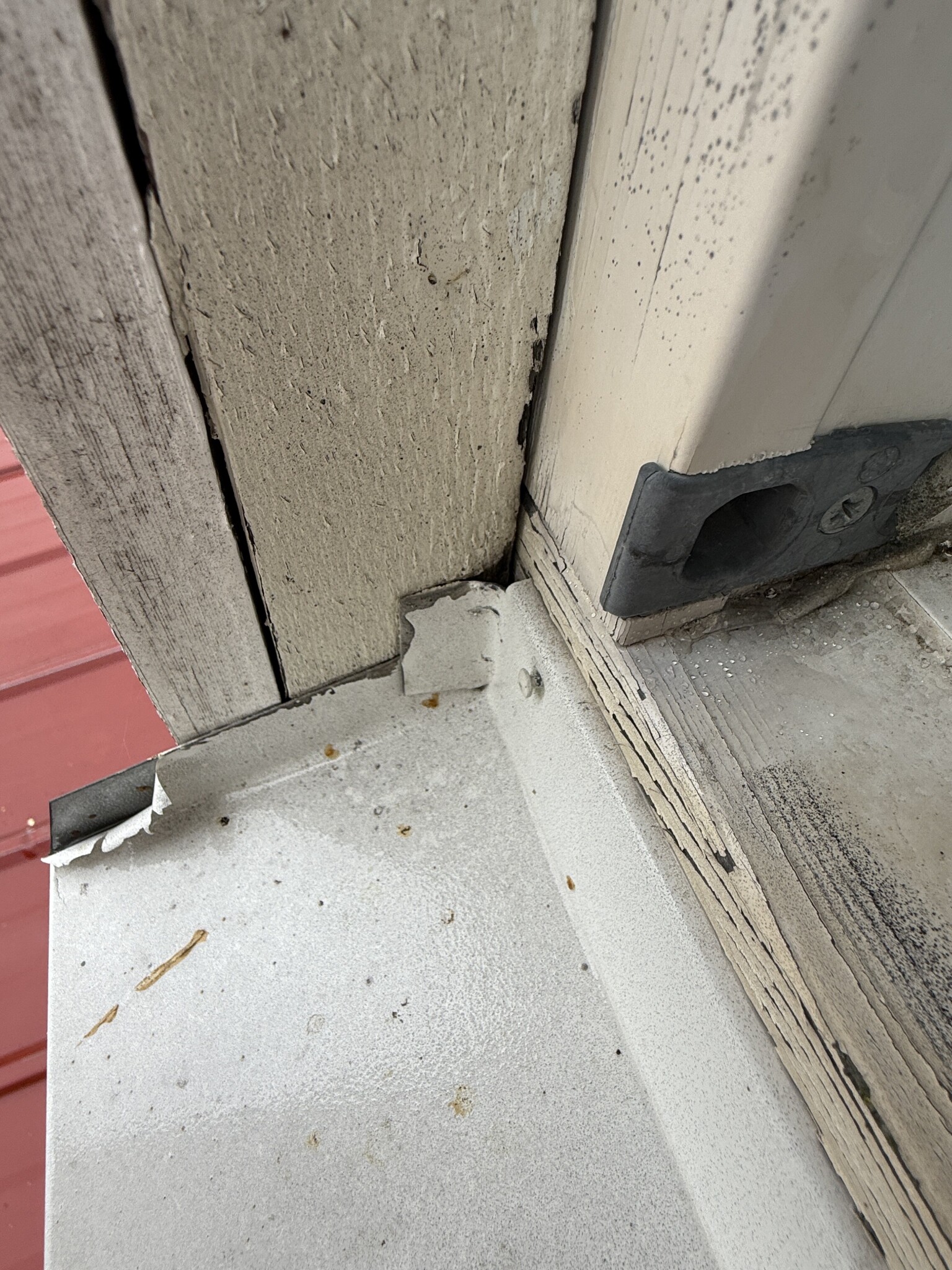

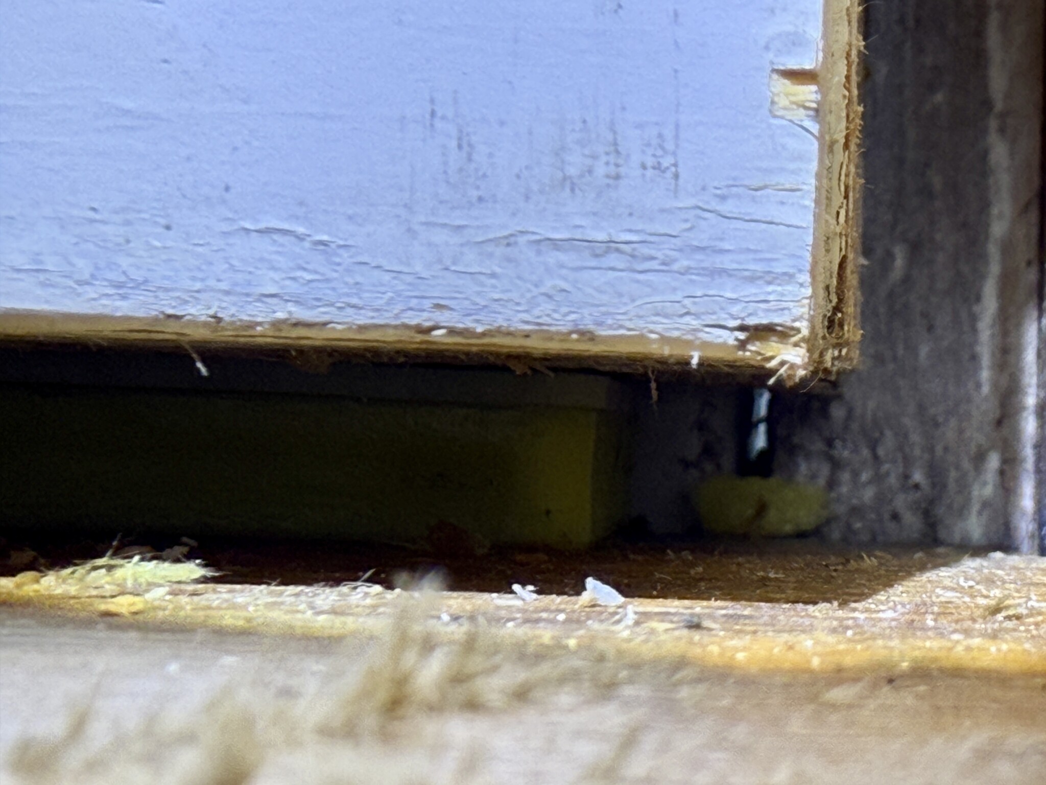

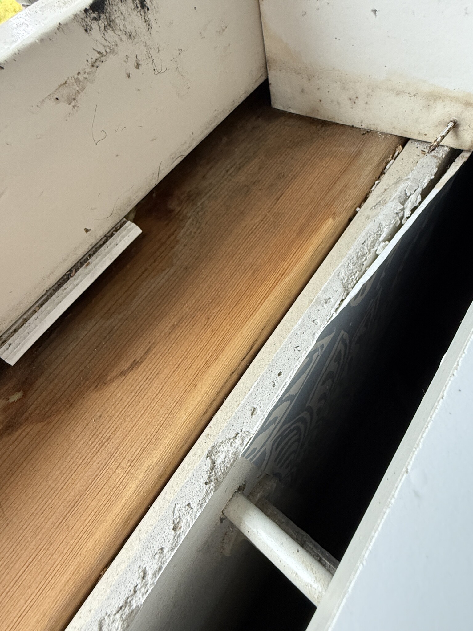

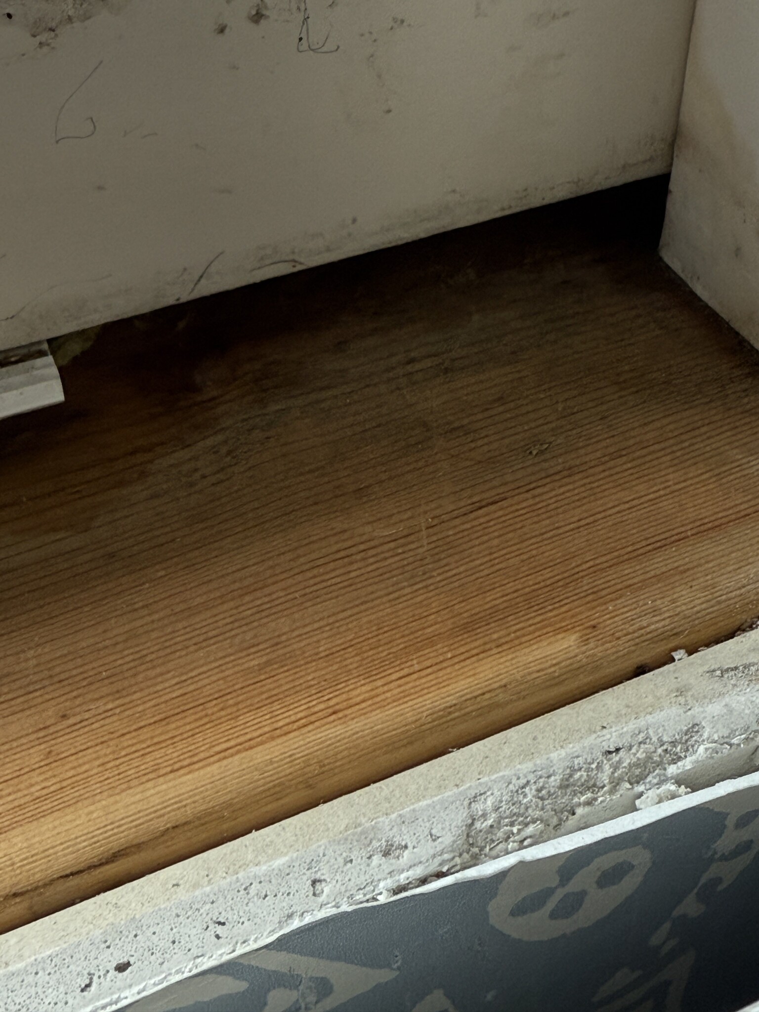

Hallå, upptäckte nyss att ett fönster läcker in vatten vid kraftigare regn. Tog bort smygbrädan, lösullen/tätningen under fönstret är blöt i hörnet. Se bild:
Ser egentligen inga stora bekymmer utifrån som skulle kunna förklara detta, möjligen blecket som behöver en översyn. Var ska man börja undersöka, drev? och vem kontaktar man om man inte finner något, snickare?

det är troligen inte en plåtslager som har monterat fönsterblecket, behöver åtgärdas

Hur ser du ut i överkant? Vatten rinner nedåt och fastnar på horisontella ytor

Det vi ser på bilderna så är fönsterblecket fel, ta bort sidosmygarna på insidan så att du kan ta bort all blöt drev, sedan låter man det stå öppet så att det torkar..

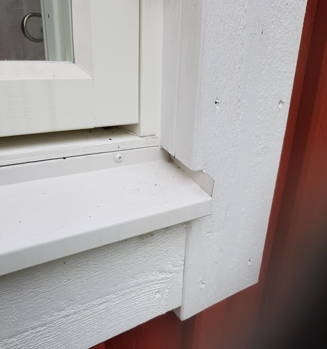

Ett nytt förnsterbleck monteras så att det sluter tätt mot smygen och fodret på utsidan, det bästa är om blecket hackas in i smyg och foder så att ingett vatten kan rinna emellan.
Sedan ser understycket på fönstret ut att behöva lite omsorg med slipning och målning…
Kan du inte göra detta själv så är det lämpligt att kontakta en snickare!
Lägger med en länk och bild om fönsterblecks gavel samt anslutning mot foder och smyg

Tog bort på högersidan och ser ingenting som runnit ner. Ej heller något märkligt ovanför fönstret. (Utifrån). Dock, ett hål i fasadbräda, strax under blecket. Bilden visar underkant fönster, nedre högerdel. Kan detta lilla hål vara orsaken till problemet?

Kan du ta en översiktsbild så blir det lättare?

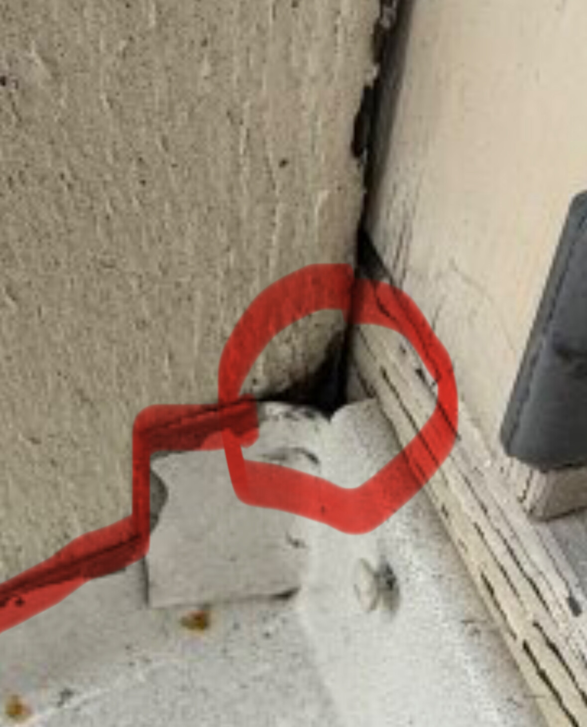

Läckaget beror med största sannolikhet ur det rödmarkerade..
