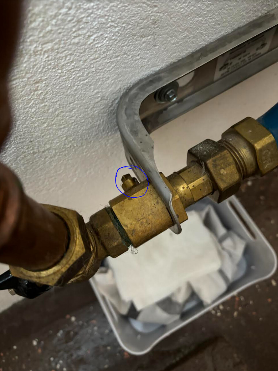

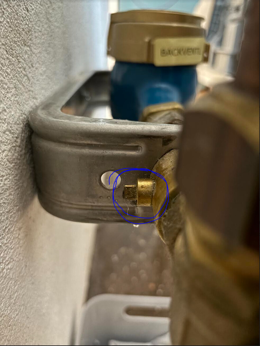

Märkte idag att det droppar efter vattenmätaren, men inte vid anslutningarna utan på baksidan vid nåt typ av skvallerhål?
Någon som vet vad denna skruv/del har för funktion?

Är det inte en gammal backventil?

Troligtvis inte, den sortens koppling är variabel mot mätaren och kan skjutas lite fram/back för att passa mot mätaren. Sen den delen som droppar vet jag inget om. Själva mätarkonsollen med kopplingar är husägarens och allt bytes av en röris.

Det ser ut att vara en EZZE backventil...

Backventil som läcker..
Ska finnas monterad för att inte orent vatten ska kunna rinna bakåt i nätet.

Tusen tack för identifieringen och vad det är!
Vet ni vad den delen som det läcker ifrån har för funktion?
är inga mängder som läcker direkt, pratar om typ 0,5 deciliter nu sen kl.12.
Har ingen aning om hu länge det har läckt då det är brunmålat betonggolv i källaren,
bakgrunden är att jag flyttade tvättmaskin och torktumlare och borrade upp nya avloppsrör till tvättmaskinen och märkte att dammet från ena betonghålet hade vattendroppar i sig vilket jag tillslut lyckades lokalisera till detta området.

Det e väl kontrollpluggen som läcker..
Stänger du av vattnet före ventilen så ska det snart sluta rinna ut vatten. Fortsätter det rinna så e den kass
