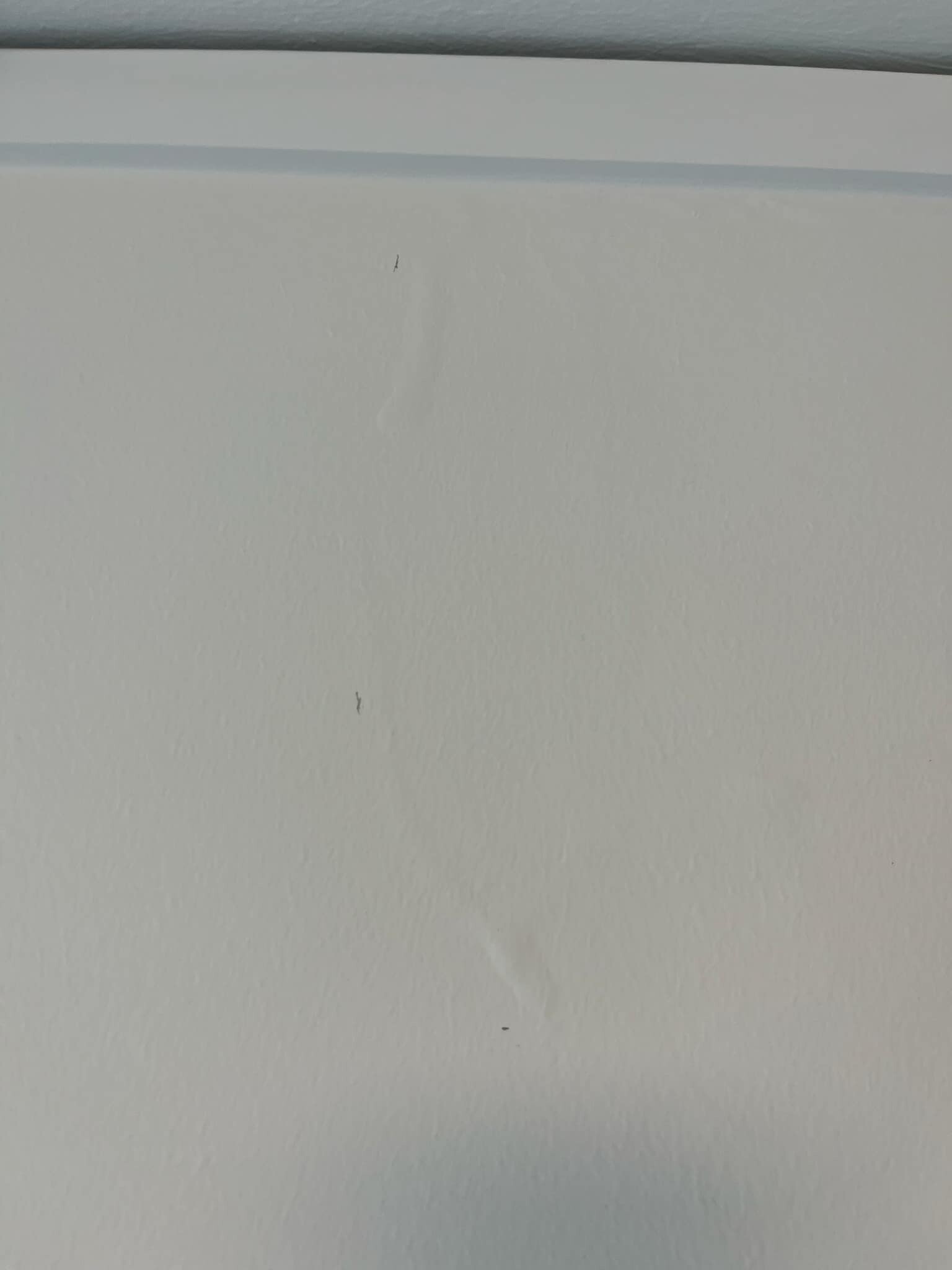

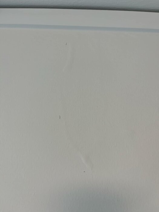

Jag har byggt ett hus via Fiskarhedenvillan och har nu märkt efter 5,5 år att det (troligen) inte är helt tätt på taket då vi märkt fukt på ett ställe.
Detta har endast hänt vid ett tillfälle på 5,5 år och troligast när det regnar/blåst på ett väldigt speciellt sätt.
Det vi såg var att det runnit lite vatten vid stenväggen på insidan som fått färgen att "bubblat sig", se bild nedan.
Läckaget är ca 1 meter i sidled från ett takfönster högt upp som skulle kunna vara boven.

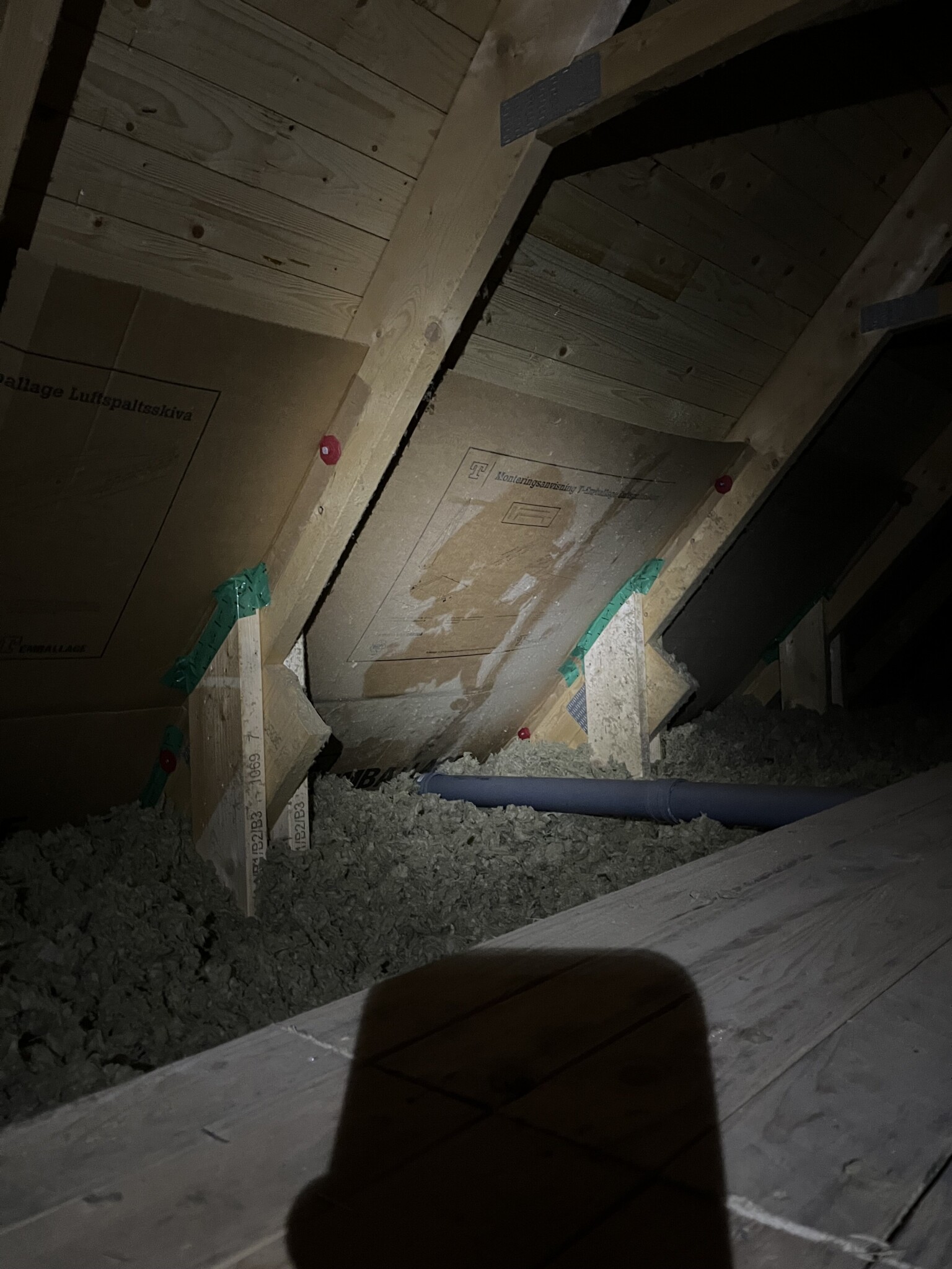

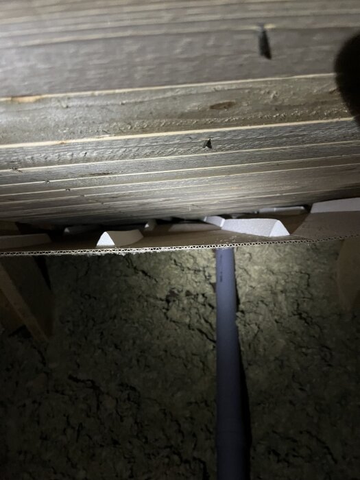

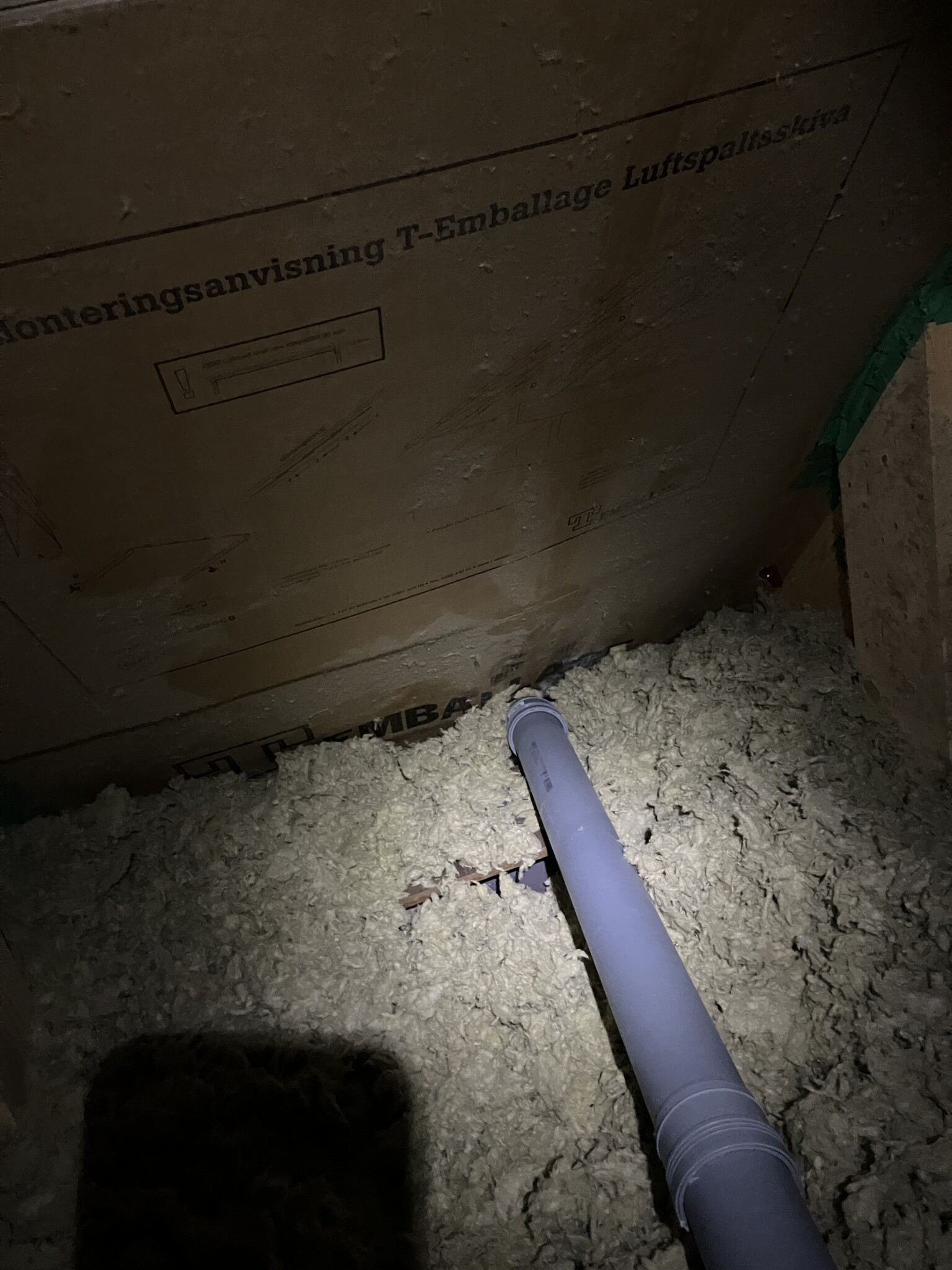

Var uppe på vinden nu efter regn, ser torrt ut överallt.
Avvaktar tills nästa regn + storm och går upp och kollar.
Sen ev ta in entreprenör för att undersöka + täta där jag gissar att det läcker.
Rakt under bilderna som det läckt. Finns inspektionslucka men 5m att krypa och oerhört tajt så ej kryper in där.
