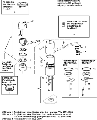

stäng av vattnet !!
1: använd en kniv för att ta av hatten , sätt kniven jäms med hattens kant på baksidan och bryt till
2: sen lossar du ringen under med en stor skiftnyckel el fast nyckel INTE POLYGRIP, för då gör du den oval 3:
nu kan du dra upp pipen och byta packningarna, passa på att byta insats ochså när du ändå är igång.
3: gnid ur insidan av pipen nogrant med en skotchbrite duk för att få bortavlagringar
4: montera nya packningar smörj med ARMATUR FETT ( livsmedels godkänt ) inget annat för då kommer vattnet smaka epa,
5: montera ny insats och dra åt ringen
6: släpp på vattnet och provkör
7: montera hatten
Lycka till

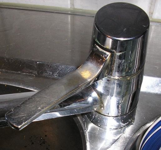

Fråga ett skall egentligen vara;
Var läcker det? Ur pipen eller från huset på blandaren?
Är det pipen, byt insats, är det inte ur pipen byt "X-ringar", de packningar som finns runt huset på blandaren enligt drakhenkes instruktioner...
Svårt att se på din bild, men det sitter en tunn ring som låser fast det keramiska paketet med kanter på och det finns färdiga nycklar att låna om du köper ny insats i en VVS-butik.
Du är säker på att det är där felet sitter? Keramiska paketet som kärvar? Byt X-ringarna som sitter i huset samtidigt, du ser dessa när du lyfter av hela pipen.
