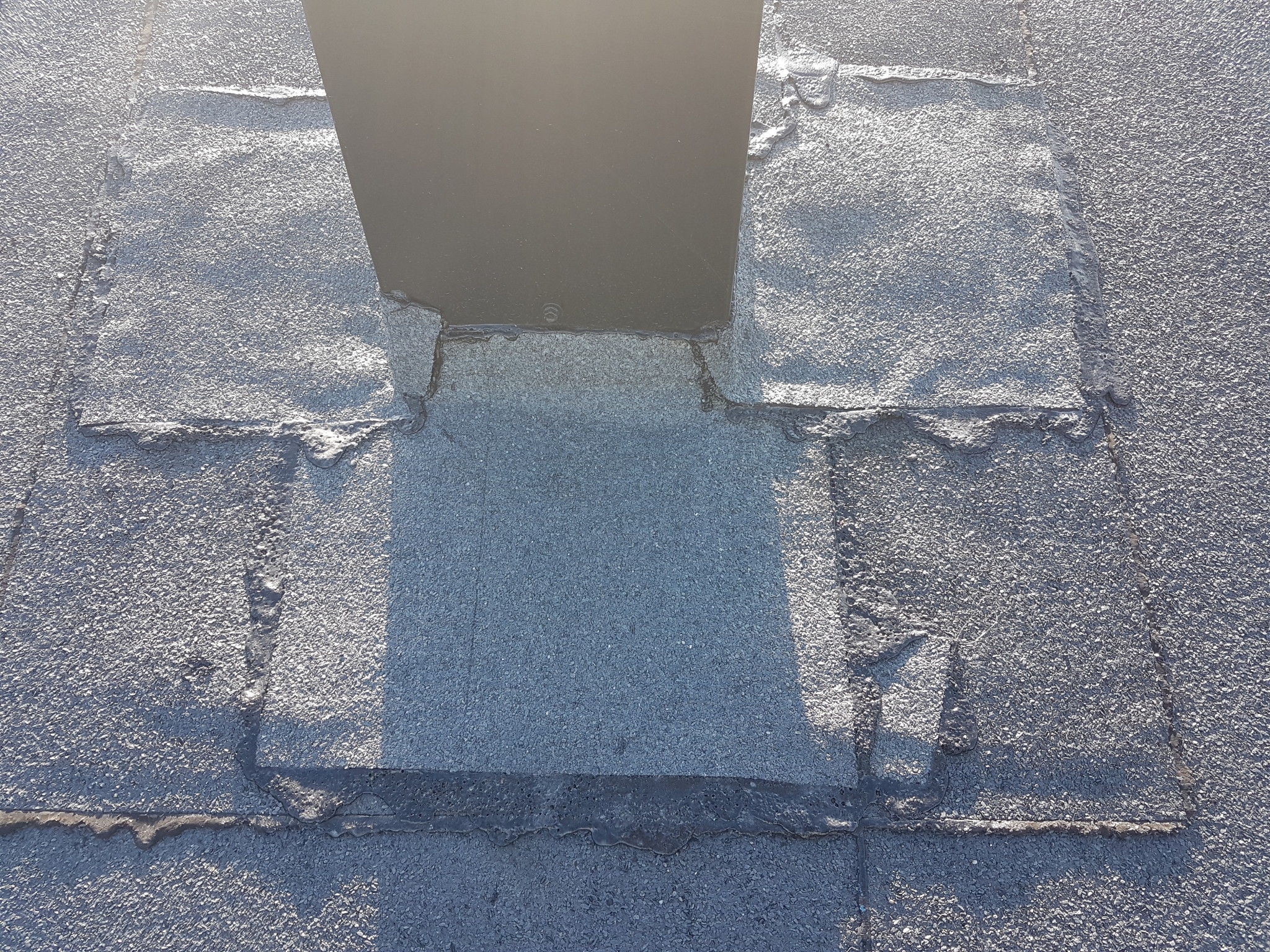

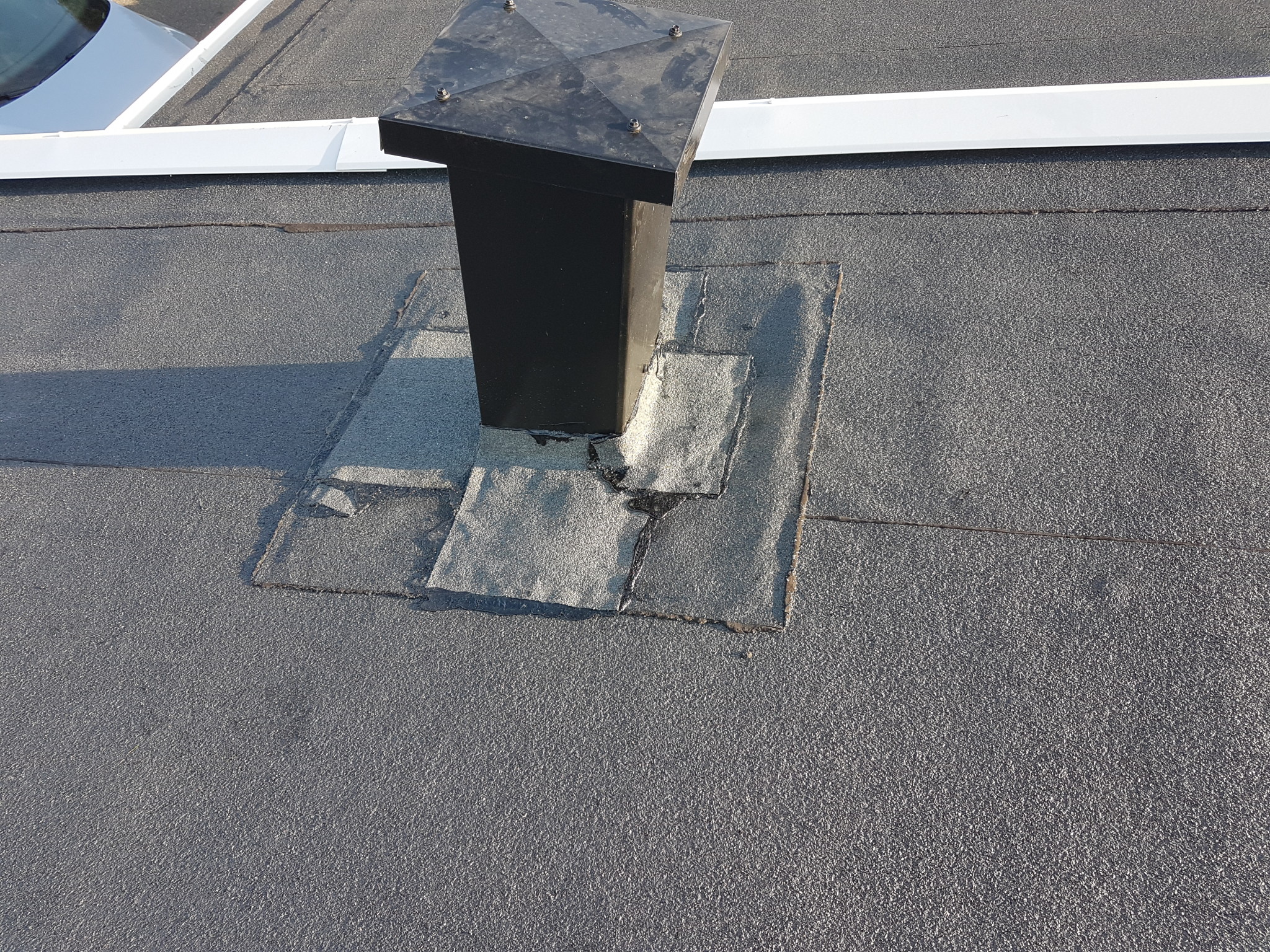

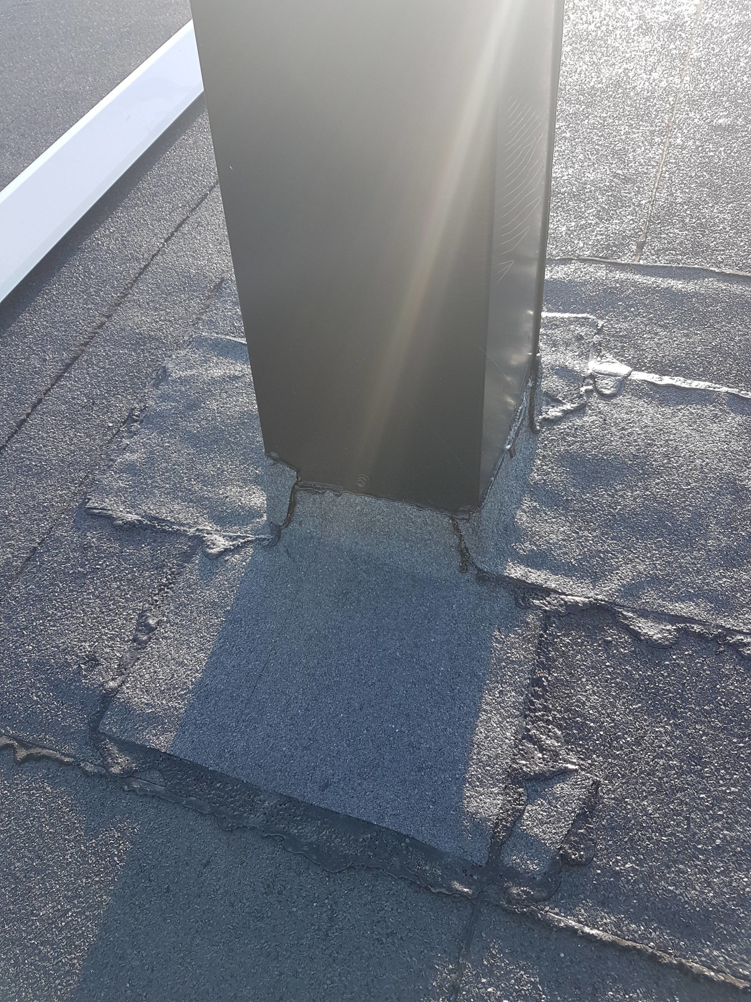

Nu har dom äntligen varit här. Kom kl 16 igår eftermiddag. Tog knappt 30 min, va tyvärr inte hemma. Resultatet är jag dock inte helt nöjd med. Se bild. Ser lite ut som nån gjort sin första huv nånsin. Är jag petig? Ska ta målning av kökstaket med arbetaledaren dom har om nån vecka tänkte jag.
  • Nytt takhuvarbete som ser slarvigt ut med dålig tätning på ett plant tak.
Ytterligare en hantverkare som är less på sitt jobb?
Ja det känns ju så. Detta va nån annan som inte vart här innan. Vänster flik är ju några cm högre än de andra. Ingen jättebra bild. Nu är ju den nya pappen helt ny så den ser ju ut av att vara av annan kulör men det rättar ju till sig snart. Ser ju bara kladdigt ut med tanke på att resten av taket är lagt snyggt. Ska jag begära att dom gör om eller är det detta man ska förvänta sig?
Ta en bättre bild uppifrån så får du nog bättre/mer svar.

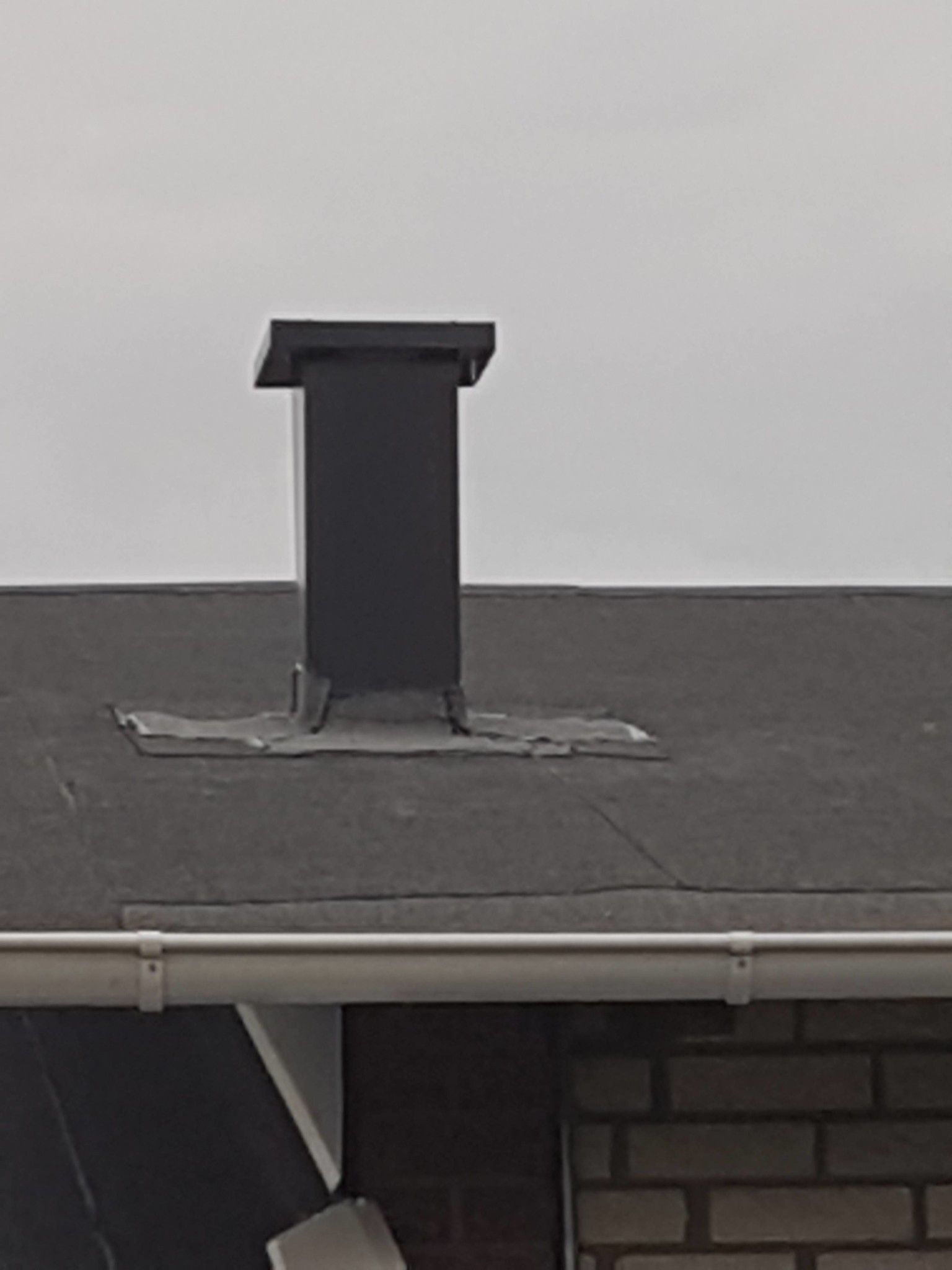

Är det ens rätt färg? Bleks taket så mycket på 4-5 månader?

Ser väldigt amatörmässigt ut.
Just nu är jag jävligt matt. Det ser ut som min 1,5 åring gjort jobbet. Har inga bilder på hur taket såg ut förr. Men då var det också uppvikt men det va snyggt gjort. Raka snygga bitar.

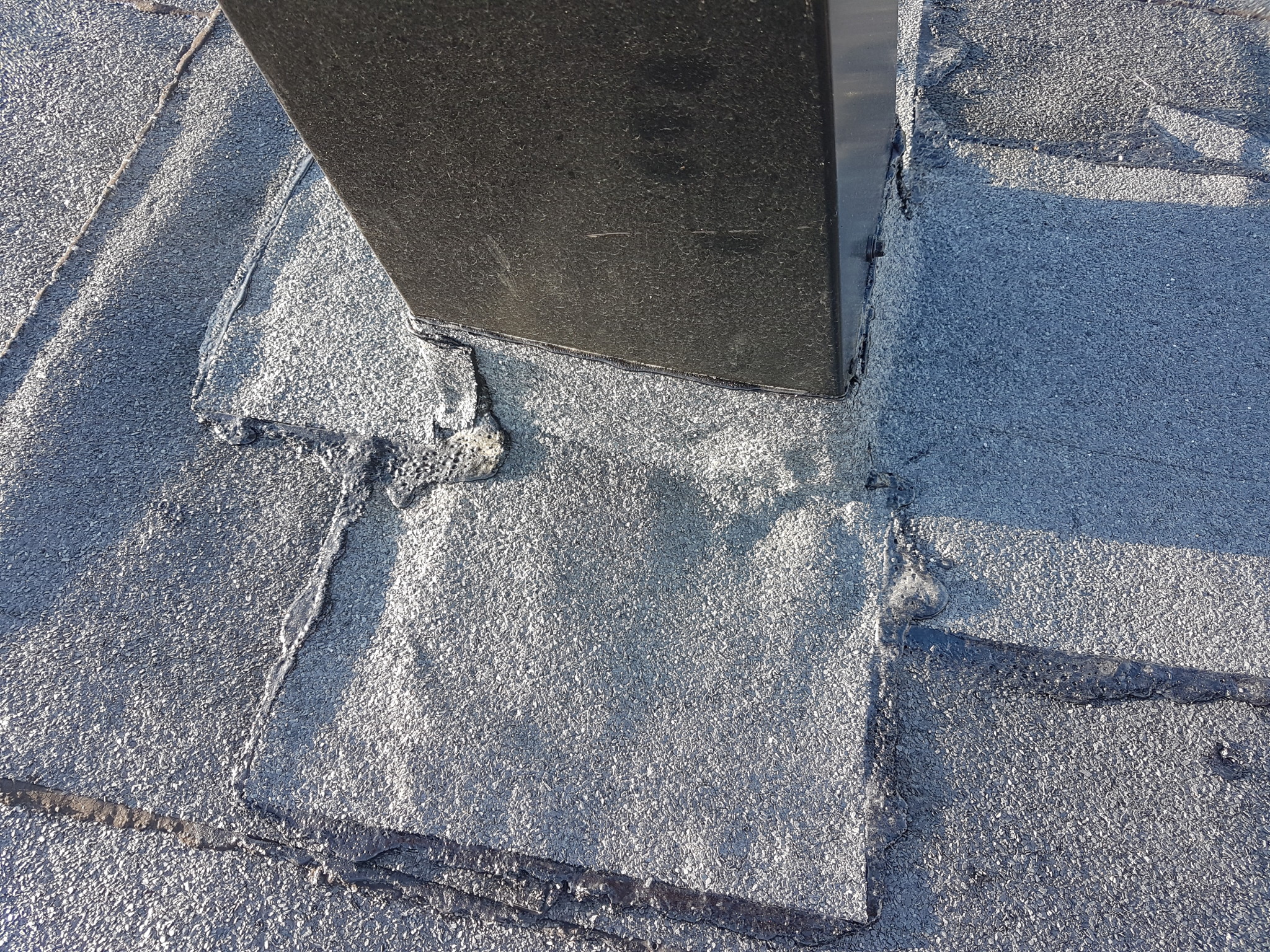

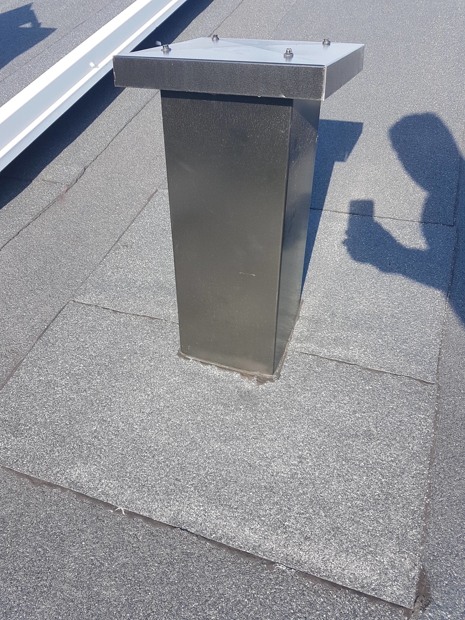

Denna huv ser ju snygg ut men är det korrekt att sätta fog längst ner vid huvens fot. Kan det vara riktigt gjort. Försökt hitta info om det men hittar inte. Läst matakis handbok men kanske inte riktigt noga. Nån som vet?
  • Tak med ventilationshuv och synlig fog vid foten, ojämna kanter i takmaterialet.
Det verkar som om dom har skadat och lagat takpappen i nedre högra hörnet under den nedre uppviksbiten, det är en extra lapp under hörnet.
Dom har i alla fall lagt lapparna i rätt ordning, den nedre först, sedan dom på sidorna och sist den övre.

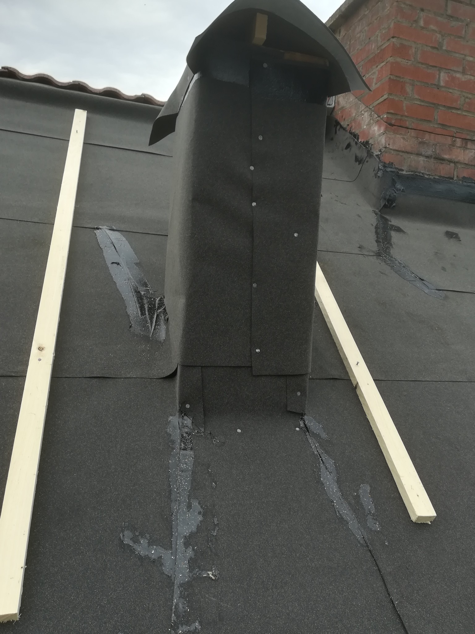

Jag tycker det ser för jävligt ut! Varför har de massa klet vid skarven av plåten/pappen? Pappen borde gå under plåten och då behövs inget kladd i den skarven. Så jag antar de bara skarvat upp pappen med plåthuven på? Hade det varit mitt tak så hade jag nog tagit in en annan firma för att fixa de här småbitarna. Samtidigt bett de kolla om de ser några andra konstigheter.
Såhär har de pappat min ventilation innan de plåtade den. Ser lite annorlunda ut.
  • Tak med felaktigt applicerad takpapp och synligt klister vid skarv under metallventilation.
Det hade runnit vatten mellan huven och pappskikten så det blivit en ficka med vatten mellan pappskikten. Därav den biten i nedre högra hörnet. Borde dom inte lagt så övre biten täckt det? Borde dom inte lagt ett symetriskt skikt när dom lagade? Det ser förjävligt ut. Är förgnyansen rätt? Kan papp bli så mörkt på 4,5 månader? Är inte papp väldigt uv-tåligt? Jag betvivlar inte att det är rött gjort för så pass smarta måste dom ju ändå vara. Just nu behöver dom ju bara måla o spackla taket i mitt kök.

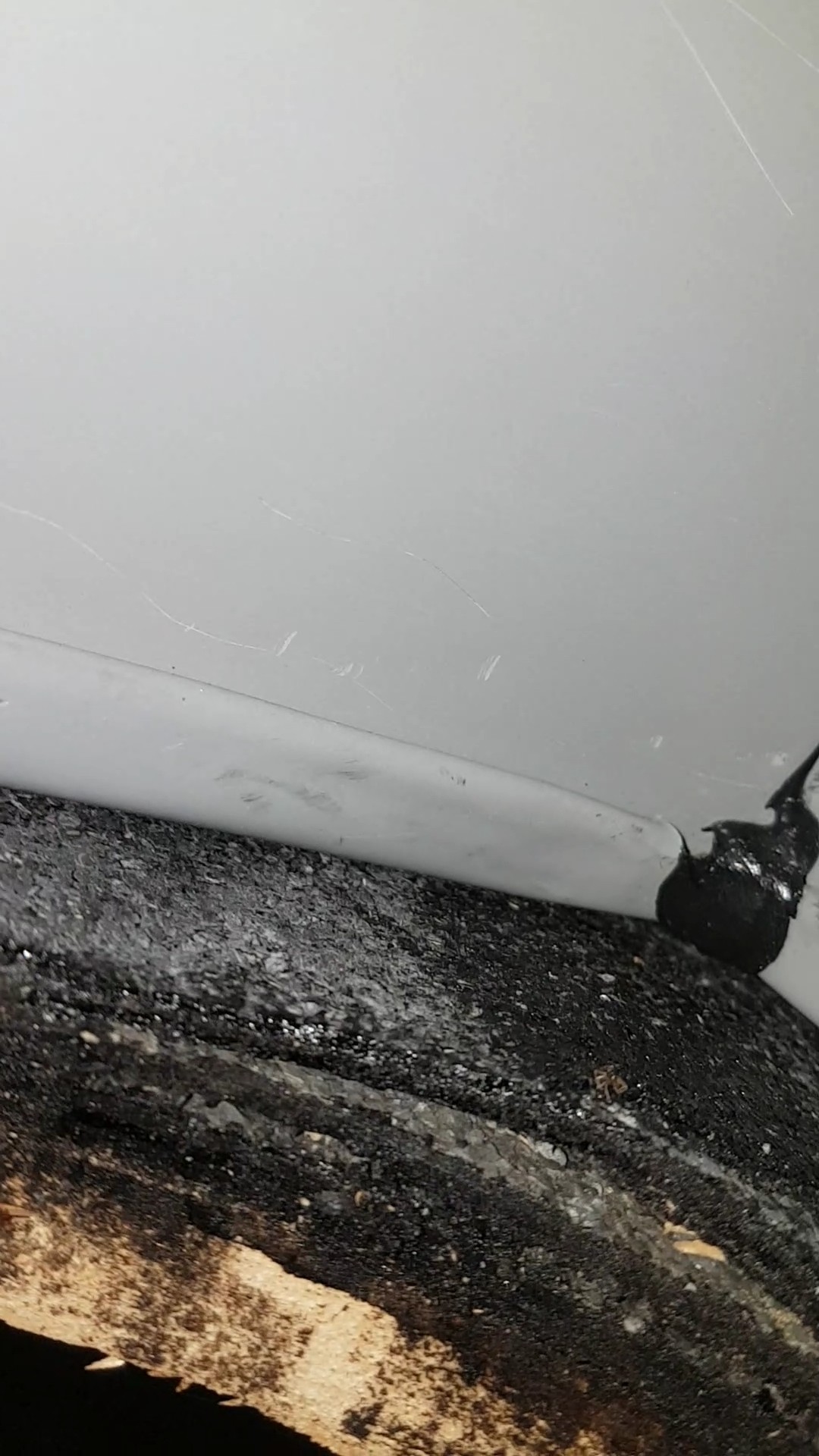

Denna huv ser ut så här på insidan.
