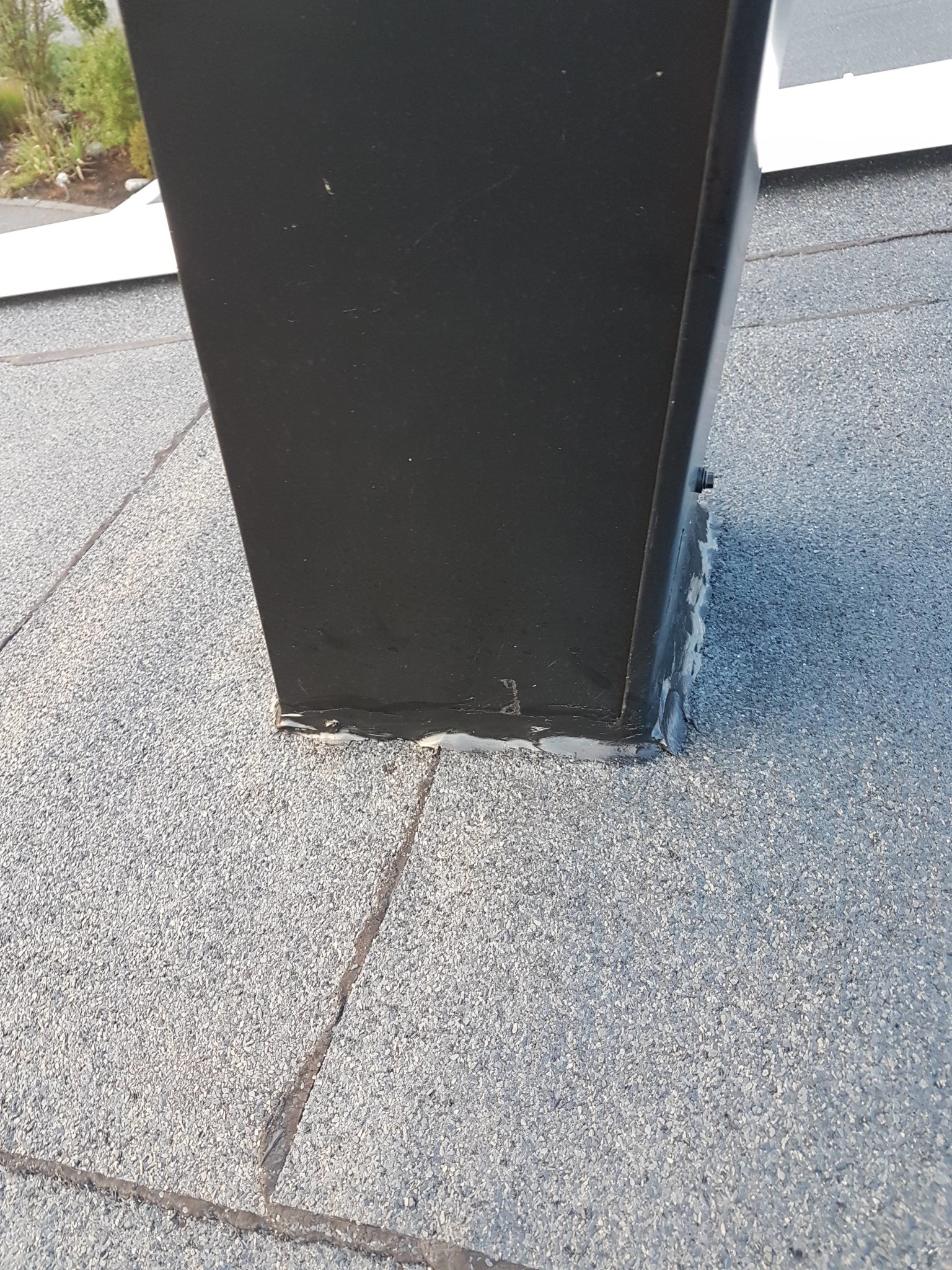

Ja, den där monteringen kring huvarna var det inte mycket rätt kring. Lägg upp bilder efter de varit där igen. Bra att företaget taget det på allvar nu och förhoppningsvis gör rätt för sig.
Absolut det ska jag göra.
Tokslut Tokslut skrev:
Jag har IF och de gör det, beror på vad du har för försäkring. Har du nån basvariant saknas nog mycket
Försökringsbolaget är underrättat men dom ersätter inte taklälage. Finns nog inte många som gör. Speciellt inte när det finns ett företag som har ansvar och som lämnat 10 års läckgaranti. Men dom står för rättsligt stöd om sånt skulle behövas.

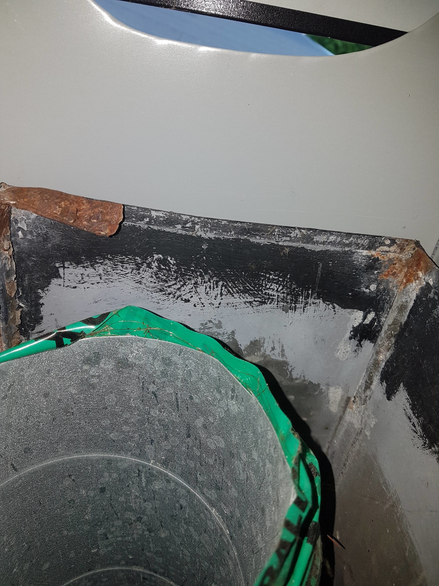

Demmpa Demmpa skrev:
Hur ser det ut på insidan av huvarna ner mot taket?

Det jag ville se var från utsidan av taket men innanför skorstenshuven.
Denna gamla huv som sitter innanför tog dom först bort o sattedit igen. Den blev inte tät antar jag. Dom gjotde nya huvsrna lite större med fötterna. Trodde ju så klart dom skulle skriva fast dom i råspont o sen lappa över och sen göra en kappa. Men verkar nästan som dom vikt upp mot gamla o skurit bort foten och tätat mot botten bara. Riktig hemmafix. Därav skruvhålen på huvens sidor antar jag. Se en av bilderna o längst mer till höger.
  • En öppen byggnadshuv med synliga skruvhål och obruten tätning, närbild på grov och rostig kant.
  • Svart ventilationshuv monterad på tak med synlig tätning och skruvhål vid foten, nära kant.

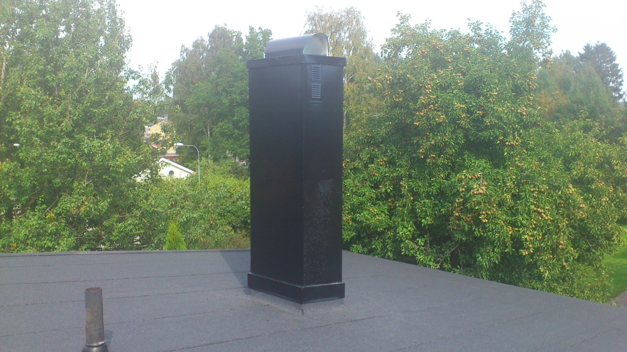

Jag fick taket omlaggt 2011, så här ser mitt uppvik ut. Ett svart tak med en skorsten och bakgrund av gröna träd.
Fifth Avenue
O ollo skrev:
Jag fick taket omlaggt 2011, så här ser mitt uppvik ut.[bild]
(y) detta är ju korrekt, mina gamla intäkta huvar hade uppvik som var runt 10 cm som det bör. Inga kragar dock.
Rekommenderar att du tar dit en kunnig besiktningsman efter utfört arbete, är värt några tusen kr.
