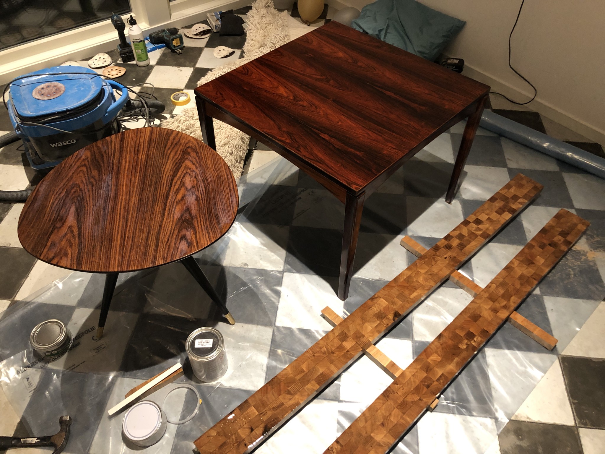

idag lackade jag två trösklar med polyuretanlack 2k. Det blev kanoners. Jag hade dock blandat lite mycket lack, så istället för att slänga det så panikslipade jag två bord i jakaranda. Efter strykning av det första blev jag lite besviken. Det blev rödbrunt och inte gulbrunt, som jag ville ha det. Båda borden såg ut det olackade från början.
Är det just pu-lack som inte funkar med jakaranda?
Tips på vilken lack jag skall köra med istället?
  • Två runda bord lackade i olika nyanser, det ena rödbrunt och det andra olackat i jakaranda-trä.

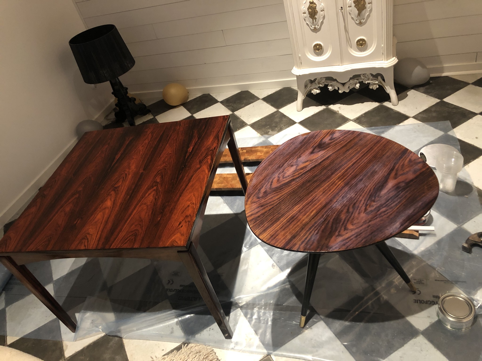

Min hypotes är att bordet tidigare varit pigmenterat och att detta pigment har reagerat/lösts upp av lösningsmedlet. Det kanske hade gått fint med polyuretanlack på det lilla bordet, men jag orkar inte chansa. Har inhandlat 1k vattenburen golvlack till det. Tyvärr stinker det nu förtunning i rummet på grund av annat jobb så det går inte att vara där. Får se om d blir bättre ikväll
Första strykning med vattenbaserad 1k lack på lilla bordet. Får se imorgon hur det blir
  • Två små bord med nyligen applicerad klarlack i ett rum med schackrutigt golv.
Alltid svårt med gamla bord. Det lilla trekantiga blir nog bra till slut. Jag vet att det varit lackat original. Sen har någon slipat (inte noggrant) och oljat, så det såg för jävligt ut. Jag har slipat så mycket jag vågade, sen 1k-lack. Lite konstiga utfällningar just nu, men det kan bero på gammal olja som jag inte fått bort. Nu får det torka till imorgon, sedan slipning.

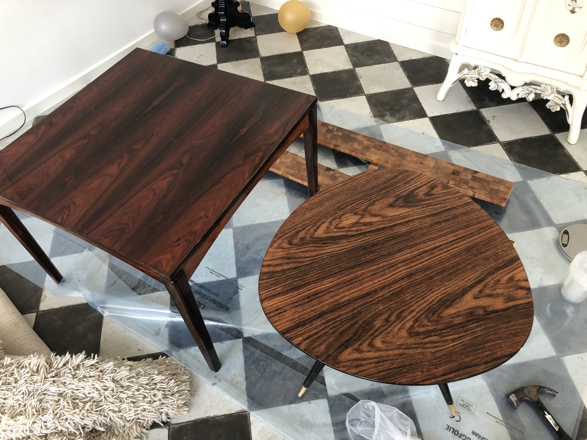

Två lager lack på båda borden. 1k till höger

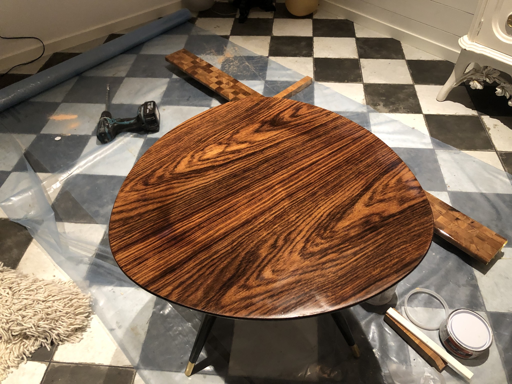

Slipat med 240 sedan en femte lackning. man kan tydligt se den gamla oljan. Det kommer mattas av när det torkar

Slipning med 400 och sedan en sjätte omgång lack
Två nyligen lackade träbord, ett kvadratiskt och ett runt, på ett schackrutigt golv.

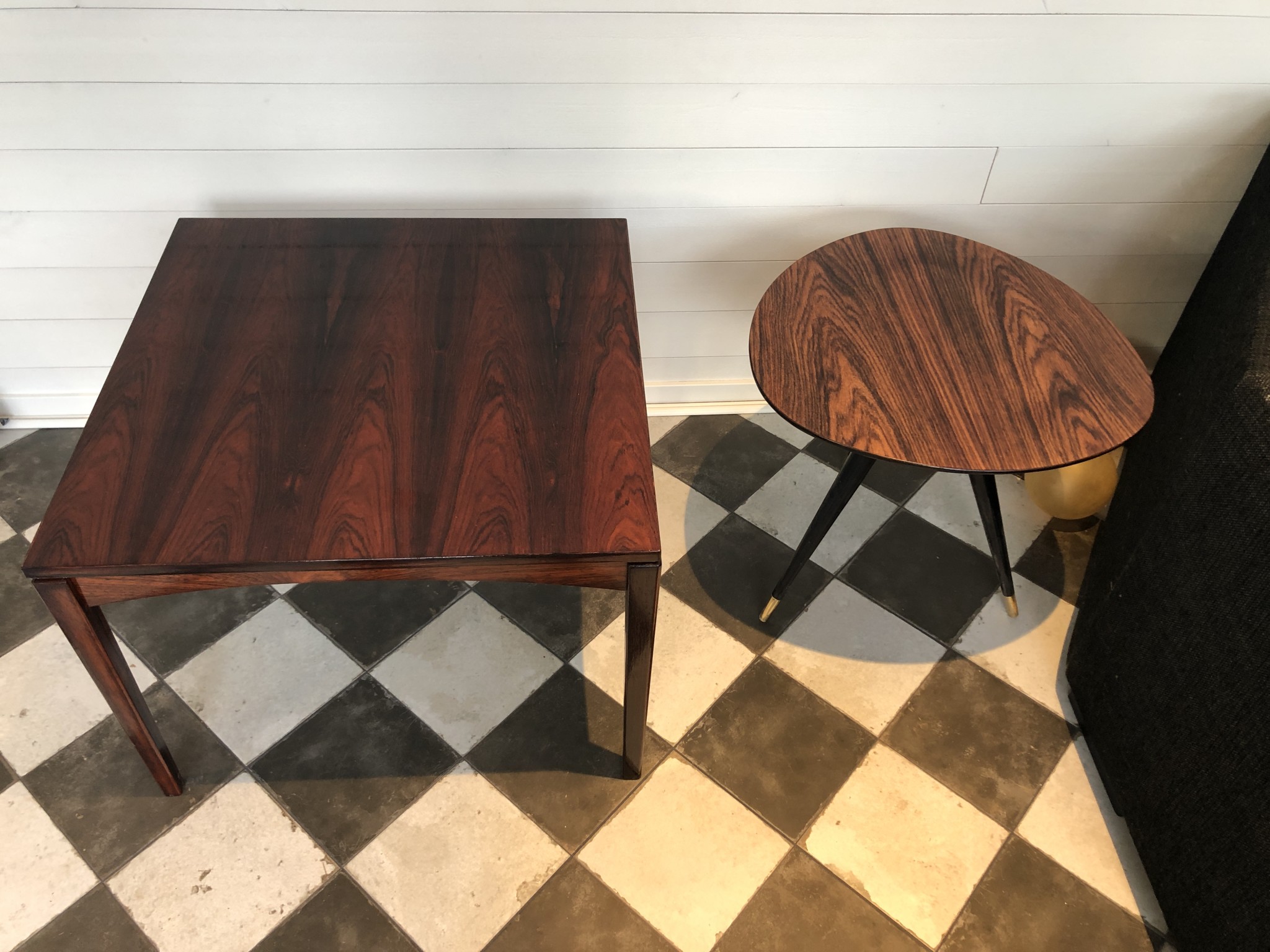

det kvadratiska bordet får vänta tills vidare. Jag gillar inte den mörka/röda färgen, så det får förpassas till förrådet tills vidare.
