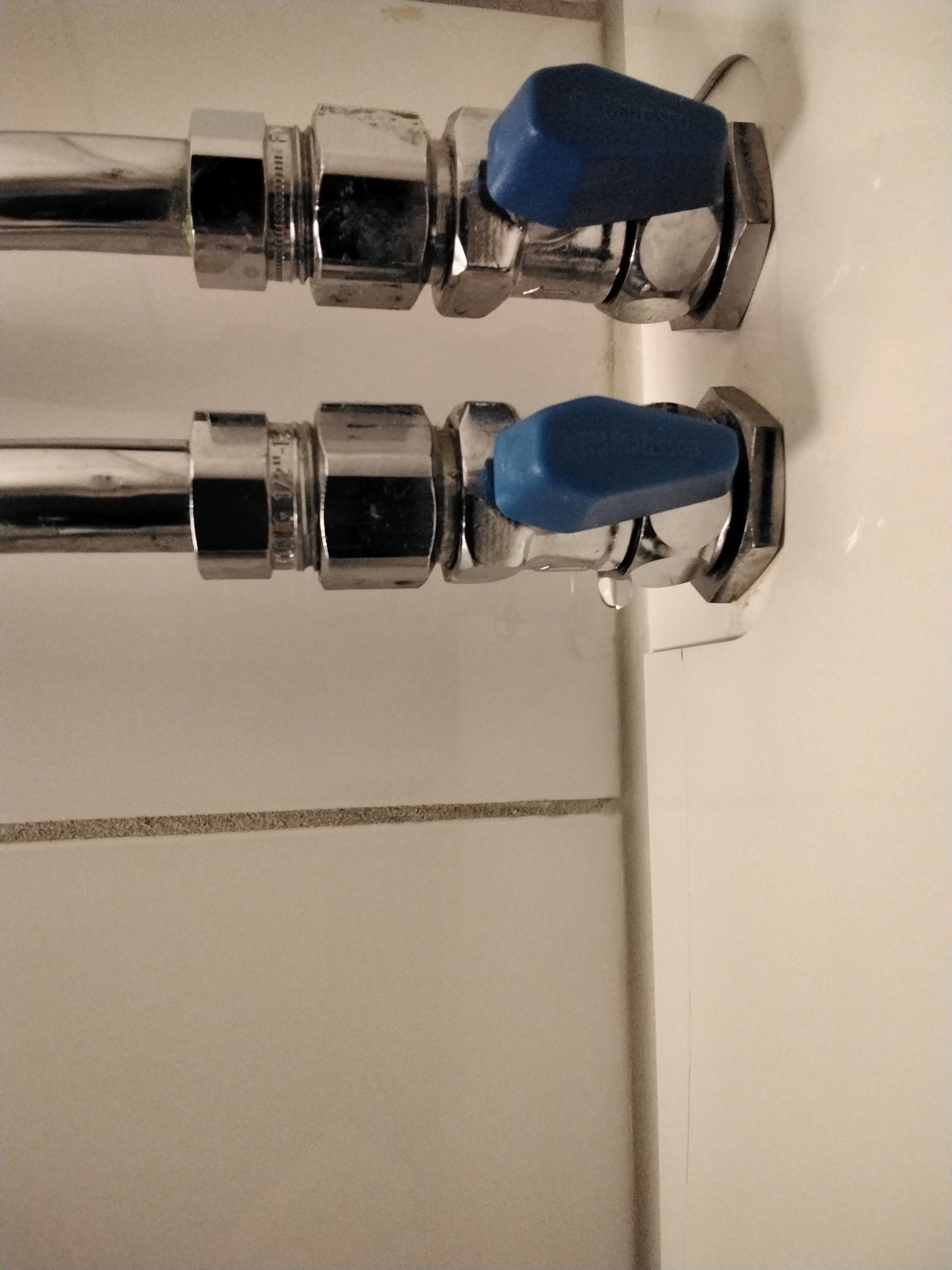

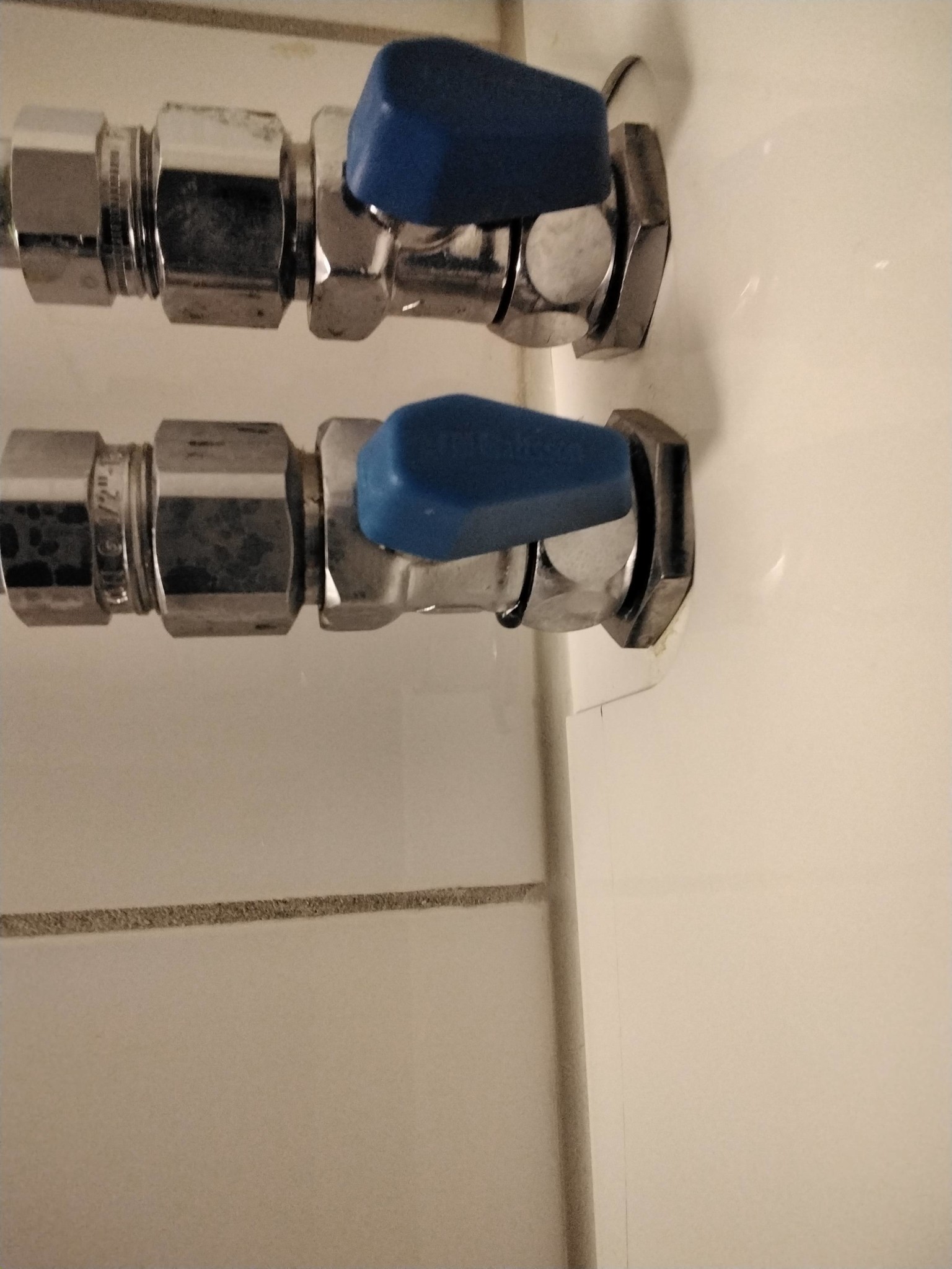

Det undre röret på bilden är kallvatten till dusch och tvättmaskin.
När jag tvättar bildas det långsamt droppar som växer och faller av i skarven före ballofixen. När jag duschar bildas det droppar längs hela röret (även där ingen skarv/koppling finns). Det är bara i anslutning till att jag spolar kallvatten som det bildas droppar, aldrig annars. Kan jag vara säker på att det bara är kondens? Kan jag testa på något sätt för att avgöra?
Vattenrör med blå ballofixventiler, droppar vid skarven indikerar möjlig kondens.
Har du låg luftfuktighet i rummet och spolar kallt i kran så ska det ju inte bli mycket kondens, så du kan prova så?
Men generellt sett borde det läcka under vila också
Bildas fukt på resten av röret också även vid tvätt, men inte så mycket att det droppar.

På sista bilden ser det snarare ut som läckage än kondens. Men det är inget att stressa upp sig över. Bara att täta kopplingen.
Kan det bli en allvarlig läcka?
Är det inte konstigt att det bara läcker i anslutning till att vattnet används?

Nä, om det nu skulle vara en läcka så är det ingen fara. Det är bara att dra åt eller, om det inte räcker, täta lite. Ingen stress.

det har jag råkat utför en gång ,håll tätt vid fullt tryck i ledningen men läckte om trycket i ledningen minskade

Får ta hit en rörmokare att titta på det.
Kan det hända något farligt eller kommer det sannolikt bara att fortsätta dropp lite?
Har också märkt att det knäpper en del i röret framför allt efter det använts.

Vad vill du att hon ska täta med på den där lekande muttern ?

Du behöver inte ta dit någon.
Har du ingen skiftnyckel, köp 2: håll emot med ena och dra åt med andra.
