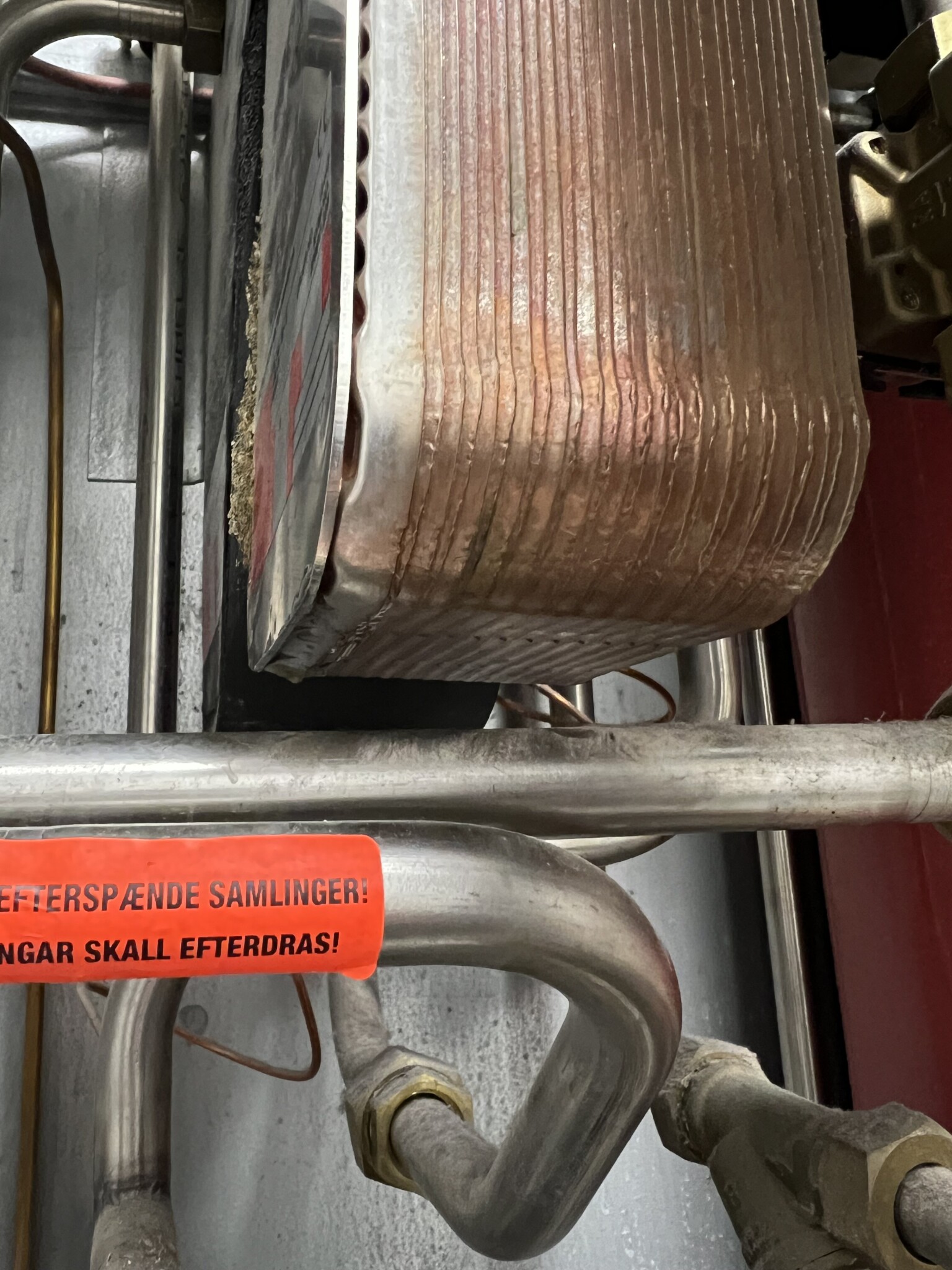

Kanske någon som har koll i denna fråga 😀.
Det blir fuktigt/blött under fjärrvärmeväxlaren, och droppar lite på golvet.
Vattnet är klart, kallt och smaklöst.
Upptäckte detta idag, vill minnas att vi hade samma sak i slutet på förra vintern då vi flyttade in, men det upphörde sedan. Är detta läckage, eller kan det vara
kondens?
  • Fjärrvärmeväxlare med kopparfärgade rör och en skylt med varningstext. Droppar syns eventuellt, vilket kan tyda på läckage eller kondens.
I bakkanten på växlaren ser det ut att vara en hel del avlagringar.
Nej, det kan aldrig bli kondens på en plattvärmeväxlare i en fjv-central.
Ja, det troliga är att växlaren läcker.

Tack för svar. Den är närmre 20 år, så det är väl dags att byta. Byter man själva fjärrvärmeväxlaren eller byter man hela fjärrvärmecentralen. För det är väl inget som går att laga?

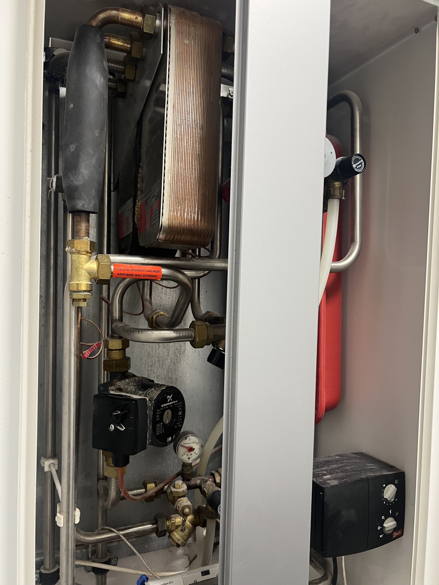

Tack, den ser ut så här.
  • En värmepumpsenhet med rör, ventiler och en tryckmätare inuti ett skåp, visas från sidan.
Har du hittat varifrån det läcker? Oftast brukar det vara lätt att fixa...

Jag tror det läcker rätt igenom själva godset om man säger så. Finns inget som tyder på att det ser fuktigt ut eller rinnmärken kring någon rörkoppling vad jag kan se.
