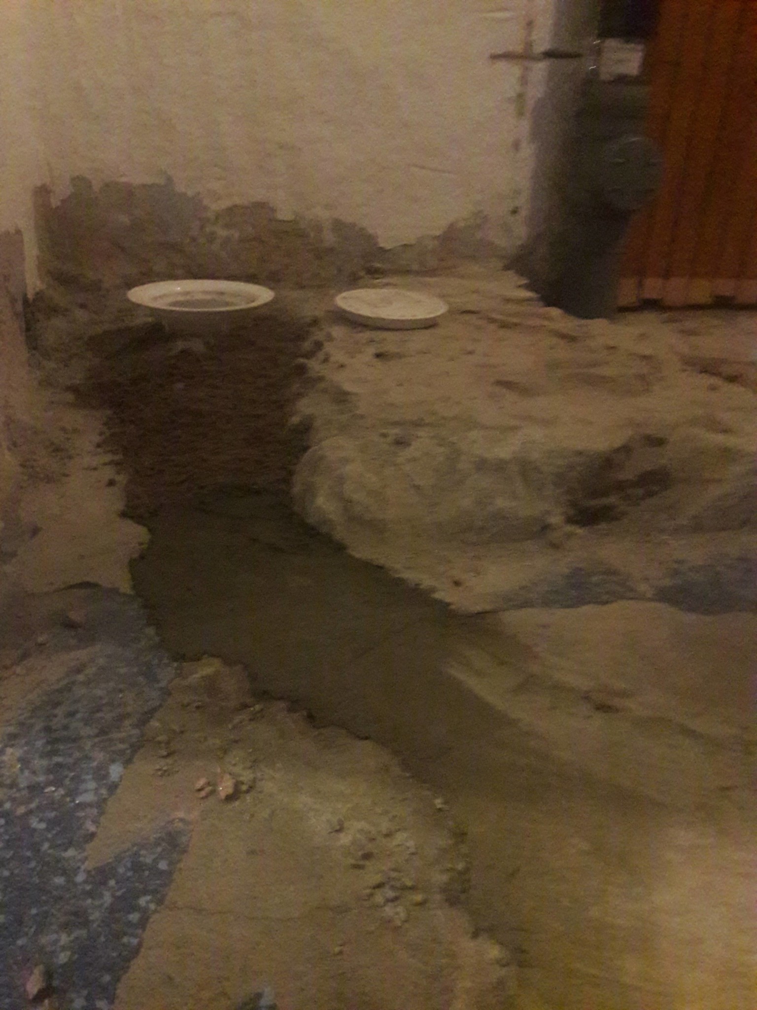

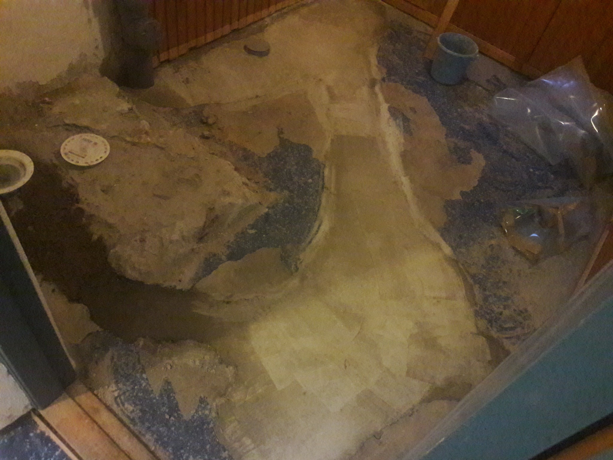

Här bytt stammar och gjöt för 4 dagar sedan. I ett rum har betongen torkat helt på ytan förutom i ett hörn. I det hörnet tänkte jag återställa som det var tidigare med en dusch och gjuta upp en klack med EPS.
Runt om avloppsröret från golvbrunnen i det hörnet är det riktigt mycket fukt och uppe på betongen i det hörnet ligger det vatten. Någon som har en förklaring till varför?
Det har regnar mkt senaste dagarna, kan det vara dräneringen som är dålig och det sugs upp från marken eller är det stenmjölet som drar åt sig fukt från betongen och gör att det hörnet blir extra fuktigt? Eller finns det andra förslag? Nyligen gjutet betonggolv i hörn av rum med synlig fukt och två vita plaströr.
Nybetongat golv med delvis torkad yta och fukt i ett hörn nära avloppsrör.
Ser ut att kunna vara ett äldre hus?
Hur är dräneringen?
Om det blir fuktigt i hörnen, (ett eller flera), och det har regnat mkt, så kan det vara regnvatten från stuprören. Det indikerar i så fall antingen dålig dränering, eller dålig/obefintlig/trasig rörsystem för borttransport av regnvatten.
