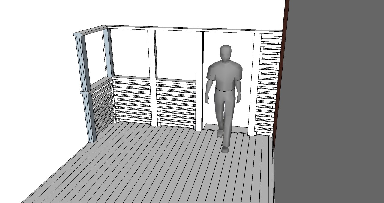

I år ska jag försöka ge mig på ett projekt som legat på projekteringsstadiet länge, men som inte realiserats ännu. Det handlar alltså om ett lä/insynsskydd till vår altan. Jag har vänt och vridit på utseendet tillsammans med frugan och vi har nu kommit i mål när det gäller detta. Dock har jag aldrig byggt något sånt här tidigare, så jag skulle behöva lite tips och råd från forumet.
Så här är det tänkt att se ut:
Som synes är det det klassiska ribba/ribba förskjutna varandra för själva staketdelarna. Öppningarna är tänkta att vi enkelt ska kunna täcka med markistyg för insynsskydd när så önskas (frugan vill sola i bikini) eller om det blåser lite snålt. Anledningen till att vi inte bygger ett helt plank är för att det även hindar utsyn, så att säga. Vi vill kunna se ut i trådgården när vi känner att det inte gör något att grannarna ser ned på vår altan.
Vinkeln har jag lagt till för att staga upp konstruktionen, samt för att ha en bra hörna för gasolgrillen.
Nu till mina funderingar som jag önskar lite feedback på.
Räcket har jag satt till 100 cm, är det en vettig höjd för ett altanräcke? Det ska sägas att detta är en altan som sitter typ tre decimeter från marken, så det finns ingen anledning att ha staket på det alls, annat än för läskydd. Stora delar av den inhägnas dessutom av växtlighet.
Vad är vettig höjd på överliggaren? Där gubben spankulerar på ritningen är vägen från altanen ut till den delen av gräsmattan, så det ska kännas naturligt att gå igenom där även om man råkar vara reslig. Ska jag köra på normal dörröppningshöjd, eller bör jag höja den ytterligare?
När jag tillverkar ribbkonstruktionen är jag lite rädd att det ska se "pepprat" ut om jag skruvar varje ribba i ändarna. Jag tänker mig att jag skruvar en 45x45 list mot de upprättstående "pelarna", mellan räcke och golv, som sedan ribborna fästs i. Finns det någon bättre lösning? Plugga/proppa är jag inte så sugen på, då det blir en hiskelig massa proppar...
"Pelarna" tänkte jag tillverka av tre delar. Kärnan ska vara en 45x120 som är samma som balkarna trallen ligger på. Utanpå kärnan skruvar jag 28x120 trall som går ned under golvets nivå och så att säga omsluter balken som ett uppochnedvänt "U". Konstruktionen förankras med vagnsbult genom balken. Låter detta som en bra lösning?
Det lär dyka upp fler frågor framöver. Alla tankar, tips och råd mottages tacksamt!

Är nog bra som ni tänker , men höjden 1 meter är för högt om ni vill se ut över trädgården och inte bara himlen , sätt er på något som ska var på altanen och mät upp till ögonen så har du måttet i höjd för ribborna
I övrigt kan ni sätta ett par linor ( inte ståltråd den rostar ) i överkant och underkant med en duk som ni han dra för , går att ha dom utmed stolparna när det ska vara öppet , bara att välja en eller två gardiner

Lösningen kan bli väldigt snygg, men kräver en jädrans precision när den monteras. Jag skulle sätta överliggaren (underkanten) 210 cm över trallen. Det är ett ganska etablerat mått. Överkanten på "fönsteröppningarn" och ett räcke bör inte vara mer än ca 70 cm över golvet om de inte skall inkräkta på utblicken när man sitter ner vid ett matbord. I övrigt har jag inga synpunkter.
Jag har ett plank med liggande brädor, 110 mm breda med 110 mm mellanrum. På andra sidan 90-stolparna sitter likadana men förskjutet 110 mm. Det är alltså väldigt glest men ger ändå noll insyn.
Den tråkiga erfarenheten är att det verkligen ger 0% skydd mot vinden. Det blåser rätt igenom. Värt att tänka på.

Det är som sagt mycket växtlighet längs altanen, så den utsikten finns ändå inte riktigt. Då känns det viktigare att ha räcket på en "normal" höjd för bekvämlighet. Hur markisväven ska hängas har jag redan lite tankar på. De ska tas bort helt när de inte används.S skutten11 skrev:Är nog bra som ni tänker , men höjden 1 meter är för högt om ni vill se ut över trädgården och inte bara himlen , sätt er på något som ska var på altanen och mät upp till ögonen så har du måttet i höjd för ribborna
210 cm, check!J justusandersson skrev:Lösningen kan bli väldigt snygg, men kräver en jädrans precision när den monteras. Jag skulle sätta överliggaren (underkanten) 210 cm över trallen. Det är ett ganska etablerat mått. Överkanten på "fönsteröppningarn" och ett räcke bör inte vara mer än ca 70 cm över golvet om de inte skall inkräkta på utblicken när man sitter ner vid ett matbord. I övrigt har jag inga synpunkter.
Det förstår jag inte ger så mycket vindskydd. Med de ribbor jag valt (28x45) kommer nog inte vinden blåsa igenom, men ändå inte vara så tätt att det blir turbulens.Nyfniken skrev:
I vårt fall måste vi också ha mycket tätare pga att grannens hus ligger rätt mycket högre, så de tittar ned på vår altan.
Ingen som har något tips om hur ribborna kan fästas utan att det blir så mycket skruvskallar? Kan jag spika dem med dyckertpistol?
