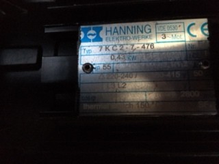

Berättar lite bakgrunden....
När jag skulle dra igång cirkulationspumpen i helgen så löstes motorskyddet ut efter ca 15-30 sekunder. Eftersom knapparna på motorskyddet var halvtrasiga tänkte jag att det var just det som var sonder. Kopplade pumpen förbi skyddet och tänkte att säkringarna (3 st a 6 A) skulle gått om det blev överhettat, men motor brändes upp innan nån ut av säkringarna gick. Motor var nu 25 år gammal så att den skulle så småningom bytas ut, men jag trodde att det skulle hålla en säsong till.
Nu har jag köpt en ny motor och kopplat den,.... roterar faktiskt åt rätt håll på första försök, men det händer samma sak. Efter 15-30 sekunder löser ut. Jag har bytt även motorskyddet.
Det lutar åt att en elektriker behövs, men nu när man tänker efter,.... jag känner ju inga elektriker! Va' f--!

Är motorskyddet rätt inställt?
Går motorn lätt? Ingen som börjar kärva när varvtalet går upp?
Mät strömmen för var och en av faserna, jämför med märkskylten.

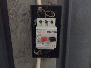

motorskyddet, inställt på 1,6 A

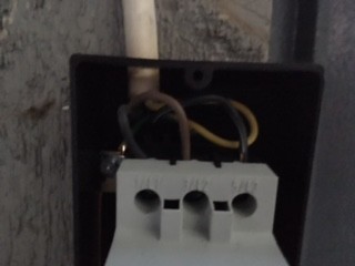

IN

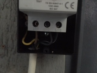

UT till motorn

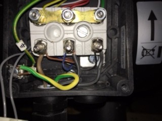

Motor

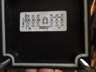

Motor kopplingsschema
Motor märkning L1 L3 L2

Ser ju hyfsat bra ut.
Gissar att 1,6A är lite mer än vad märkströmmen ligger på.
Är pumpen bytt eller bara själva motorn?
Rekommenderar att mäta att du har alla faser fram till pumpen och även mäta strömmen för att se hur mycket den drar vid belastning.
Finns det möjlighet att köra motorn utan pumpdelen? Testa det, min gissning är att det går för tungt.
