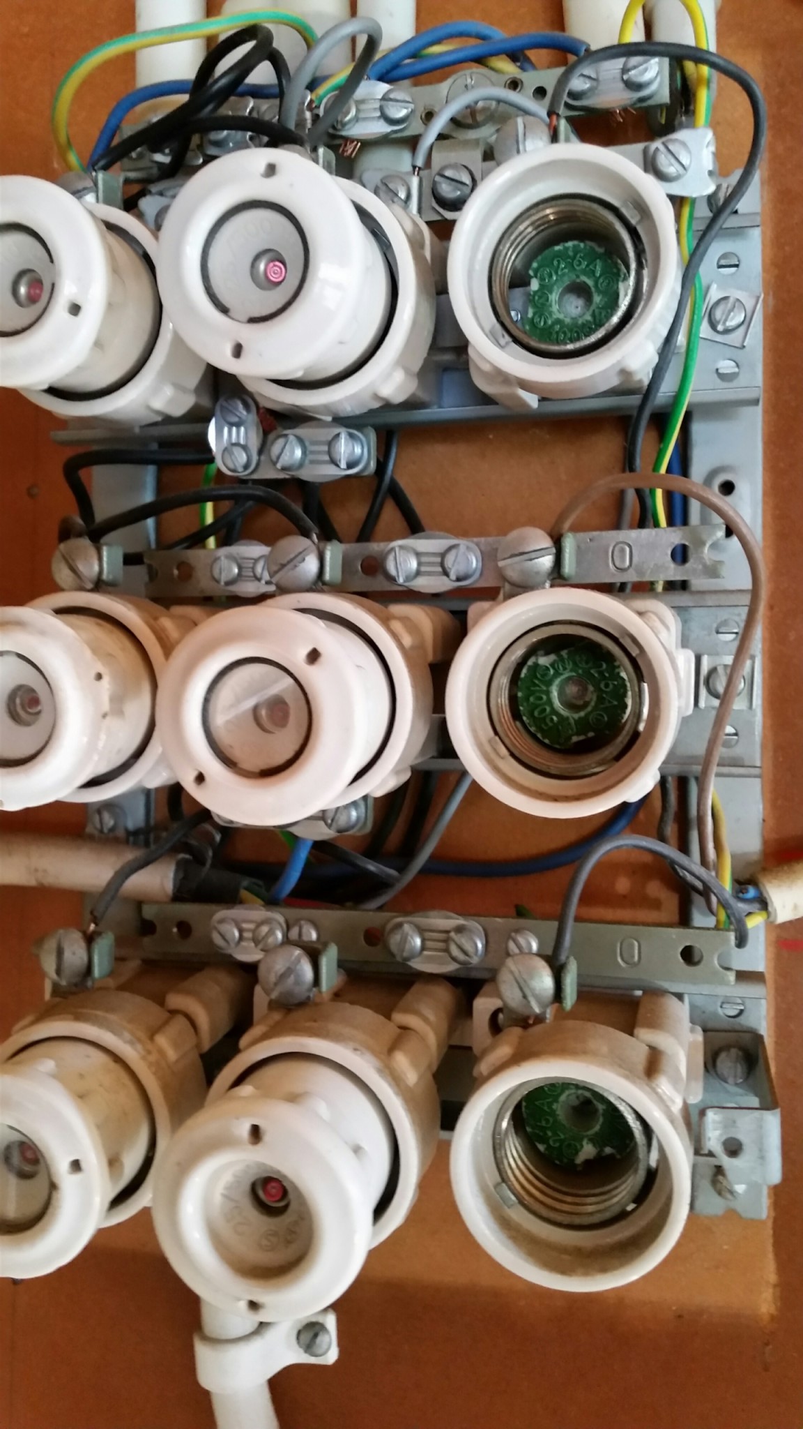

Mitt hus är byggt 1970. Jag vet inte om elskåpet i garage (skåpet i frågan) har tillkommit senare....
Min fråga är, hur vet jag vilken skena är L1, L2 och L3? Det står ingenting på skenorna.
Enligt standarden 1970 var L1 svart, L2 brun och L3 svart med vit rand. Jag har alla dessa tre kablar, men som jag ser dem, i fel ordning, då den svart med vita randen är på skenan högst upp, brun i mitten och svart längs när. Ska det inte vara L1, L2 och L3 uppifrån och ner? Bifogar en bild....

Du kan kontrollera detta genom att titta på hur kabeln är inkopplad i matande punkt - mätarskåpet, om det är möjligt att se. Det kan dock vara otydligt hur man ska räkna, men försök räkna från vänster eller uppifrån. Det viktiga är att man bestämmer sig för något och sedan följer det så att det blir samma fasordning i alla centraler, i de fall man har flera. Man bör givetvis samtidigt kontrollera att fasföljden ger högerriktad rotation. Det kräver ett instrument. Många enkla spänningsprovare brukar ha den funktionen.

9 varianter innefattar i så fall några väldigt kreativa. Med alla tre faser anslutna kan du bara få två resultat - att pumpen snurrar åt ena eller andra hållet. Snurrar den åt fel håll behöver du bara kasta om två valfria faser.
Genom att ha koll på fasordingen ända från mätarskåpet underlättas chansen att koppla in motorer åt rätt håll från början.
Vilken fas som är L1 är väl mer eller mindre en filosofisk fråga?
Det enda som spelar roll är som sagt att de ligger i rätt ordning, vilken en börjar räkna på spelar ingen roll. Ordningarna L1-L2-L3, L3-L1-L2 och L2-L3-L1 blir alla precis samma sak.
L1-L3-L2, L2-L1-L3 och L3-L2-L1 ger samma resultat, dvs omvänd rotation jmf med ovan.
Om jag hade antagit något, så hade det vart tvärt om. L1 uppe och L3 nere, L2 i mitten. (På elcentralen).luimar skrev:
Men för att säkerställa detta så får du mäta.
Du kan aldrig vara säker utan att mäta, på lite äldre anläggningar var det oftast 50% chans på nyare är det lite bättre men långt ifrån säkert. Före 70 - 80 talat brydde sig nätägaren här aldrig om att kolla fasföljden i leveranspunkten
