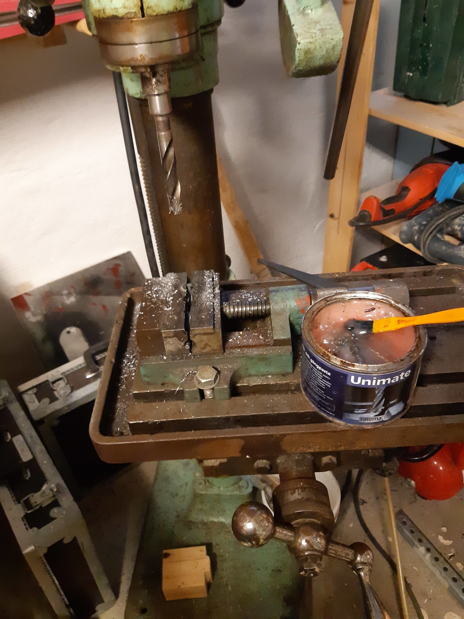

Jag föredrar skärpasta som inte rinner så mycket som olja. En burk med en pensel i står alltid vid pelarborren.
En stor fördel med denna pasta är att den är vattenlöslig och därmed mycket enklare att tvätta bort än mineralolja.
