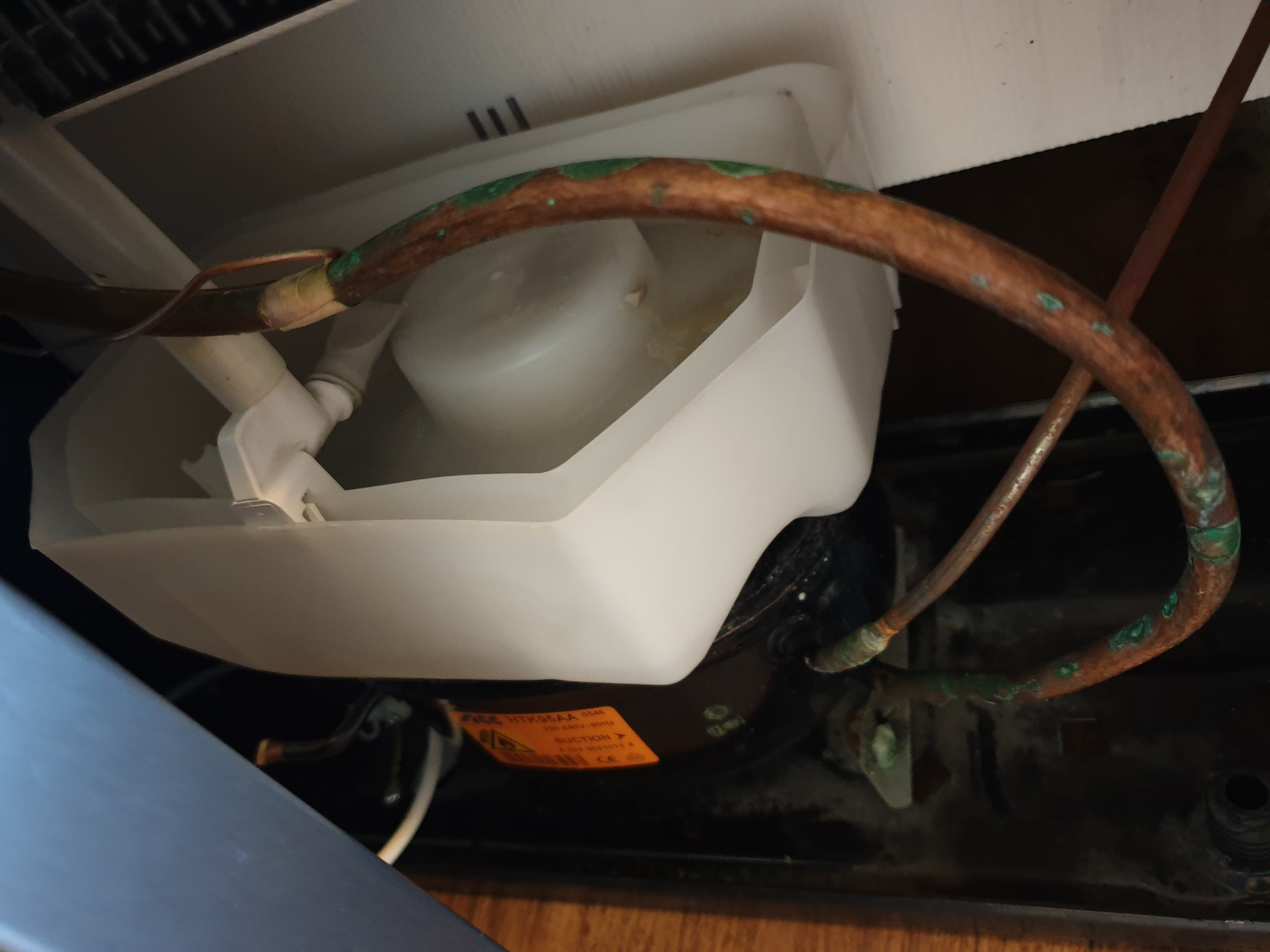

Köpte igår ca 5 år gamla kyl och frys ifrån Electrolux. Frysen verkade fungera bra men kylens kompressor lät fasligt högt. Det var en massa torkat gegga ovanpå kompressorn på kylen men inte på frysen? Någon som vet vad det är och om den kan vara defekt pga oljud/gegga?
Kylen:
Kompressor på en äldre kyl med torkad gegga och smuts på ovansidan.
Frysen:
Bild på en kylskåpskompressor med torkat gegga och rostiga rör.
Intorkat smuts från kondensvattnet. Sådär ser det nog ut på många kylskåp.
Det är typ kondensvatten/avfrosttningsvatten från kylen som ska rinna ner i skålen. Där kompressorn ska torka upp vattnet. Kvar bli lite gegga som följer med. I kylen har du ett hål med slang innanför som går ner i skålen.
Rengör hålet slangen med typ en sladd. Annars hamnar vattnet i botten på kylen.
För att det ska fungera bäst. Så ska egentligen bra ventilation finnas runt kyl & frys. Nu i sommartider får kompressorer jobba lite mer.

Ok, bildas det inte kondensvatten på frysar på samma sätt? Eller frysen kanske bara var ren.
I frysen är det minusgrader, där rinner inget kondensvatten.
Jag vet däremot inte hur självavfrostande frysar fungerar. Vattnet/isen borde försvinna någonstans.
Men rengör skålen från geggan. Så borde det bli något bättre för kompressorn.

Självavfrostande frysar har ett värmeelement i kylpaketet som går igång när kylpaketet har frusit igen. Då tinas isen tillfälligt och rinner ut till ett tråg ovanpå kompressorn, precis som på kylar. Med andra ord, om man har självavfrostande frys så har man ett tråg på kompressorn dit "kondens" leds för avdunstning.
Skulle gissa att anledningen till att frysens kondenstråg är renare är för att kylpaketet oftast sitter längst upp i frysen och luften cirkuleras dit med en fläkt. Detta gör gissningsvis att det hamnar mindre mängd smuts vid kylelementet, och därför mindre mängd skit som följer med det avfrostade vattnet. På kylar sitter ju kylelementet i bakkant och blir lätt ganska grisigt med tiden.
slurppe99
Det är kartong, kött, grönsaker etc som ruttnat där i skålen.
Produkterna fastnar mot kylplattan, sedan när kylen/kyldelen frostar av så följer
materialet (som man placerat för nära kylplattan) ned genom dräneringshålet och ned i skålen.
vill man undvika detta så bör man hålla ett avstånd på 2-3cm ifrån kylplattan.
Kylplattan (Förångaren) sitter längst in bak i de flesta kylarna. placerar man tex grönsaker mot kylplattan så fryser produkten fast på kylplattan, sedan vid avfrostning så "sköljs" de frusna grönsaksbitarna etc med genom dräneringen och ned i baljan där bak
Spiller man tex marinad ned i dräneringen så brukar det lukta död och helxxete ren likdoft....
