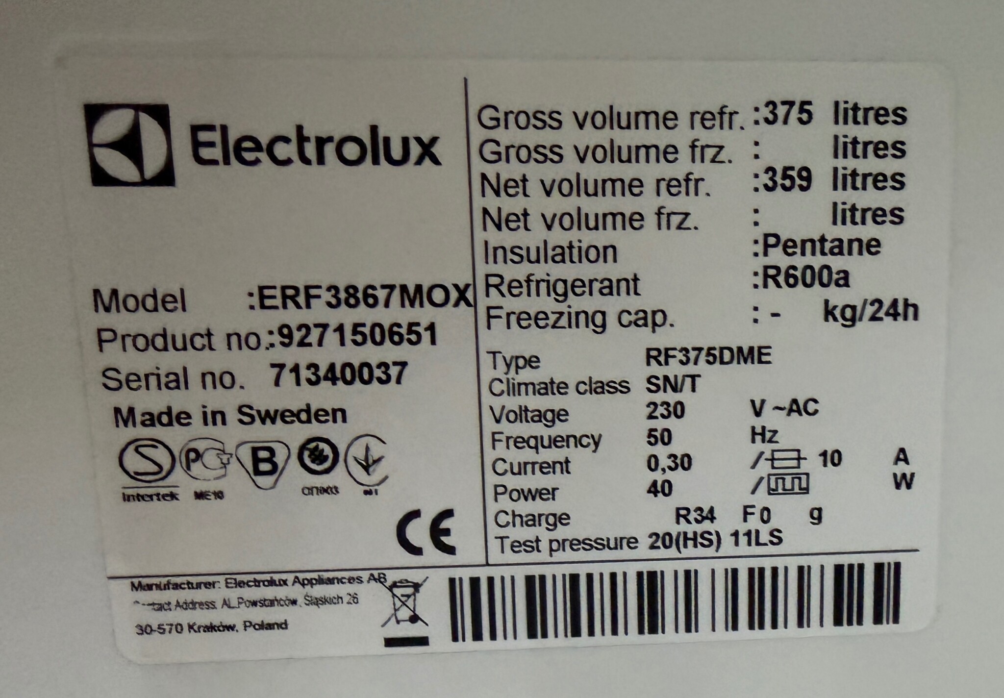

Har en Electrolux ERF3867 som natten till idag kom fram till att den skulle sluta göra kyla.
Kompressorn, blir varm och surrar, röret till vänster är kallare än rummet och röret till höger är ganska varmt men på vägen upp till toppen har all värme försvunnit utan att den behöver använda hela kylgallret.
Fläkten inuti går.
Är det gasen som plötsligen pös ut? Hur kan allt verka vara okej men ändå kyler den inget. Tror inte termostaterna är problemet för kompressorn jobbar ju. Men att gasen plötsligt försvinner ur systemet... Skumt. Nästan tidsinställt.
Kul att den är Made in Sweden och Manufactured in Poland. Av ett polskt företag.
  • Etikett på kylskåp Electrolux ERF3867MOX med modell-, produkt- och serienummer samt specifikationer om volym och spänning. Made in Sweden.
