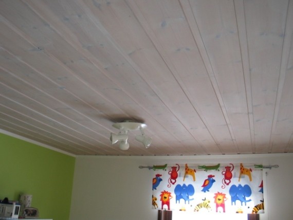

Jag kommer väl in lite sent här, men jag skriver ändå ifall nu någon skulle vara intresserad..
Vi har använt Trip Trap Panelvit Extravit för vårat tak och det har fungerat suveränt. Men jag trodde att den produkten var tänkt för de stackare som har gammal gulnad lackad furupanel. Detta gör ju att tidigare inlägg om att lacka hela panelen innan användning av Trip Trap Panelvit stämmer, men att göra det med helt ny panel verkar ju lite omständigt. Då har man ju helt andra alternativ (som till exempel helt vanlig lasyr). Jag bifogar före- och efterbilder om någon vill se hur det blir.
/Kristina
Före:
/Kristina
Före:

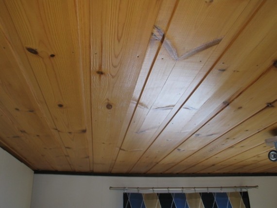

Åh gud vad snyggt det blev!! Det kliar i alla mina fingrar, faktiskt i hela kroppen efter att få göra detta med våran 80-talsövervåning med fullt av lackad furupanel i taken!!
Vi har furu runt fönstren och furudörrar också - hela paketet liksom. Har ni också haft det och vad har ni i så fall gjort med dörrar och fönster?
Är det den där dyra "Tripp trapp" färgen ni använt? Hur gick ni till väga när ni målade?
Jag vill veta allt! Har bestämt att jag lite längre ner på prioriteringslistan ska måla taket uppe så det kan vara ytterst värdefullt att få lite tips!
Vi har också trappen upp i furu och den tänkte jag kanske måla nu i samband med att vi rustar lite i hallen. Har ni målat trappen också?

Hej bitte!
Vårt tak är alltså lackad furupanel, och innan målning så tvättades den med målartvätt(Kombiduken). Vi målade två varv, dock tunnare än det var tänkt (efter första varvet hade det inte gått åt så mycket som det stod på burken att det skulle gå). Färgen heter Trip Trap Panelvit, Extravit. Den finns också i färgen Vit, som vi testat på en provbräda, men vi tyckte att den hade en gulvit ton som inte såg bra ut.
Tänk på att man inte kan ta pauser medan man håller på, utan man måste köra på för att det inte ska synas var det blivit tjockare med färg. För oss var det så på några ställen efter första varvet, men det syns inte längre efter andra varvet.
