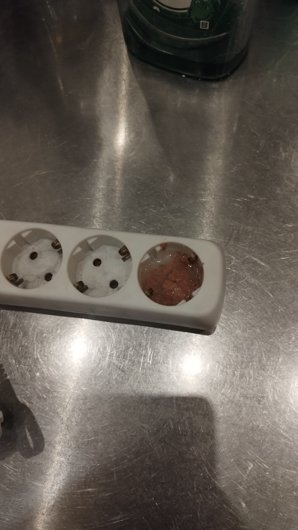

Vid 23-tiden går strömmen i större delen av huset.
Snabb titt ut genom fönstret: det lyser hos grannarna.
Kontroll två: lamporna funkar i utbyggnaden.
Alltså: en jordfelsbrytare har slagit till.
Går igenom grupperna: jordfel i grupp 18.
Typiskt: ganska mycket i den gruppen. Men inga jordfel i golvvärme, belysning eller fläkt i badrum, ej heller i uttag i hall eller trapphus. Avslutar med att sticka in huvudet i sovrummet eftersom elen där också ligger under 18.
Känsliga läsare varnas nu.
Finner därvid grenuttaget vid min sänghalva i detta tillstånd:
En av katterna har alltså spytt rakt in i, och fyllt en av uttagsbrunnarna utan nämnvärt spill. (Bilden tagen på diskbänk inför rensköljning.)
Ingendera av katterna erkänner att de skulle ha något minne av detta.
