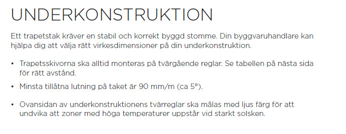

Beijer säljer en annan kvalitet och där står det i instruktionerna att man bör måla ovansidan på reglarna taket ska ligga på vita för att förhindra att plasten smälter i full solvärme. Det låter ju inte särskilt betryggande. Kommentarer på det?

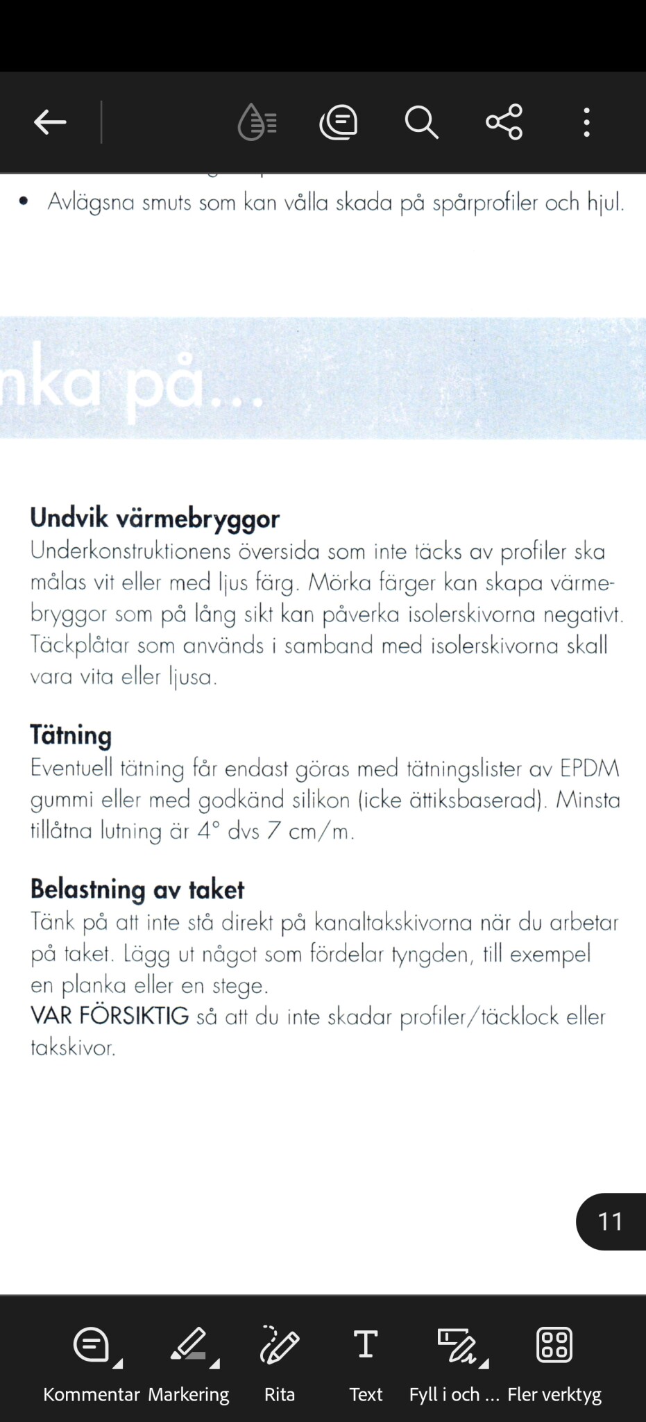

Slutligen undrar jag om nån har tips på hur man monterar taket utan skylift?

Varför är inte det betryggande? Jag har GOP trapetstak sedan 10 år.FemTummar skrev:
Man kryper på det med en planka eller skiva som underlag.FemTummar skrev:
Jag fick bara intrycket att smältpunkten var så låg att det inte behövdes mycket mer än solsken och dåliga förhållanden för att smälta plasten. Jag har inte sett uppmaningen att vitmåla bjälkarna någon annanstans, hur gjorde du med ditt tak? Det har ju uppenbarligen hållit.K Kane skrev:
Tack för tipset och skivan förresten!
