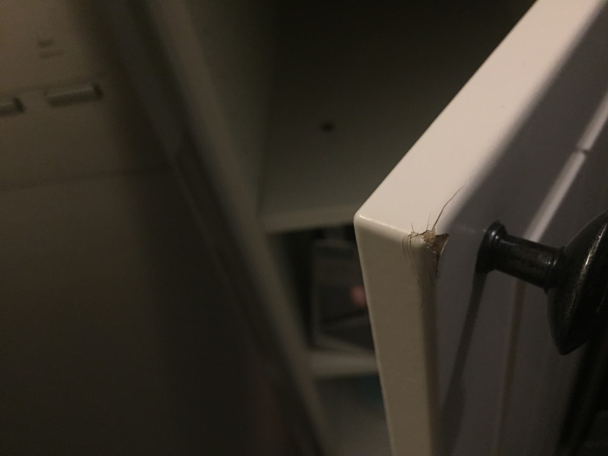

Har haft kökshandduken hängande över handtaget några månader.
Hade handduken hängande på ett Marbodalkök i 16 år utan att det hände nått.
[bild] [bild]
Men är inte det svåra att man inte vet för ens efteråt? Dvs köper du ett Marbodal idag så vet du inte om det här händer för ens du har prövat? Eller så får man testa det första månaden för att kunna reklamera :)
Ditt Marbodal-kök var det samma material och ytfinish? Dvs någon lackad MDF?
Japp, det var lackad MDF. Det fanns minimala skador i underkant på diskbänkskpåets luckor efter 13 år.
Men problemet är säkerligen dagens miljökrav, och vattenbaserade färger.
Det luktar färg när jag torkar av Ikea luckorna med blöt trasa.

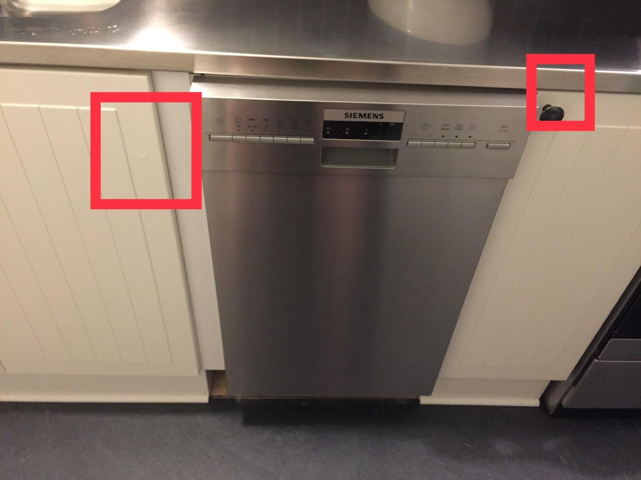

Ledsen om jag bumpar upp en gammal tråd, men gissar att fler kommer googla in sig till den här sidan.
Jag har samma problem!
Det är luckorna närmast diskmaskinen. Förvånande va? ;)
Jag är i kontakt med IKEA nu och tydligen behöver de något nr som ska finnas på en stämpel någonstans vid luckorna/gångjärnen.
Har inte hittat någon stämpel.
Det är onekligen Ståt det handlar om.

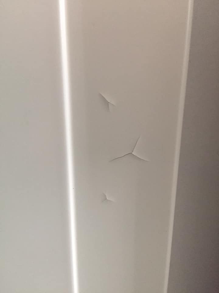

Hej
2009 köpte vi ett nytt Ikea kök, Faktum, Ståt. Nedsänkt diskho, micro, ugn, spishäll och köksfläkt. Köket är välplanerat och bra förvaringslösnimgar.
Efter några år uppstod problem med skåpluckorma vid diskbänken. Fanns vissa uppbuktningar på skåpdörrarna. 2016 tog vi kontakt med IKEA för besiktning. Pga vissa omständigheter har vi inte förrän nu tagit kontakt för reklamation. Enl Ikea kan dom inte godkänna reklamationen då vi inte bevakat och torkat av luckorna efter varje gång vi torkat av bänkskivan. Förstår ju att luckorna är mest utsatta så jag drog det inte vidare.
När jag lämnade in luckorna för ommålning konstaterade man att luckorna ej var grundmålade utan endast topplackade. Tog återigen upp det med Ikea som talade att dom hade högsta kvalitet på sina luckor.
Vill nu fråga om det är fler som råkat ut för detta. [bild]
Ja det har vi
Hur löste sig för er?

Nu är det ju ett år senare så du har säkert redan hittat din märkning ;) Men skriver ändå då det kanske hjälper någon i framtiden.
Märkningen (PQR) kan sitta på lite olika ställen och vara utförd på olika sätt beroende på leverantör och produkttyp. På köksfronter ska den i regel sitta i närheten av gångjärnet, skriven med bläck direkt över de små hålen exempelvis och delvis eller helt dold av gångjärnet.
Det har också blivit vanligare att den etsas med laser och är då svårare att se, lite släpljus kan hjälpa för att få den att framträda tydligare. Då lasermärkningen är svårare att se så kan positionen variera, men leta på baksidan utmed de fyra sidorna så borde du hitta den, eller vid gångjärnen.
Ett tredje märksätt är med klisterlapp ca 2x6cm stor, men dessa tror jag är ganska ovanliga på köksfronter.
På lådfronter sitter märkningen ofta så att den döljs av botten när fronten är monterad.
Märkningen i sig innehåller ett femsiffrigt leverantörsnummer, produktionsdatum, vilket land den är tillverkad i och produktens namn.
Så här ser det ut på mina skåpluckor. Sitter vid gångjärnen. Skåplucka med gångjärn och IKEA-etikett som visar modellnamnet STAT.
