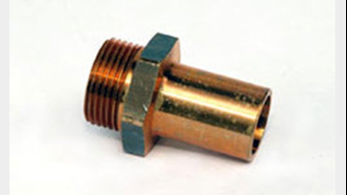

Kulventil mot vattenmätare
Om TS har mätt sexkantshuvudet (inlägg 11) på den delen som är inskruvad i ventilen, till 31mm hur kan då ventilen ha ett gängmått på 33mm?
Yttergängan på en bussning, http://www.rinkabyror.se/artikel/metall-bussning-20x15/?select=true brukar aldrig vara större än sexkantshuvudet.
33mm har gängan på den bussning som sitter på själva vattenmätaren!

Nej, mer rätt benämningen är bussning, se mitt föra inlägg (17) för bild (länken).
Från höger till vänster (om jag läser rätt):
Vattenmätare 25R - rörnippel 25R/25R - rörnippel med lekande mutter 25R/15R -bussning 15R/20R - ventil 20R/20R - klämringskopplingen 20R/22 - 22mm cu-rör
