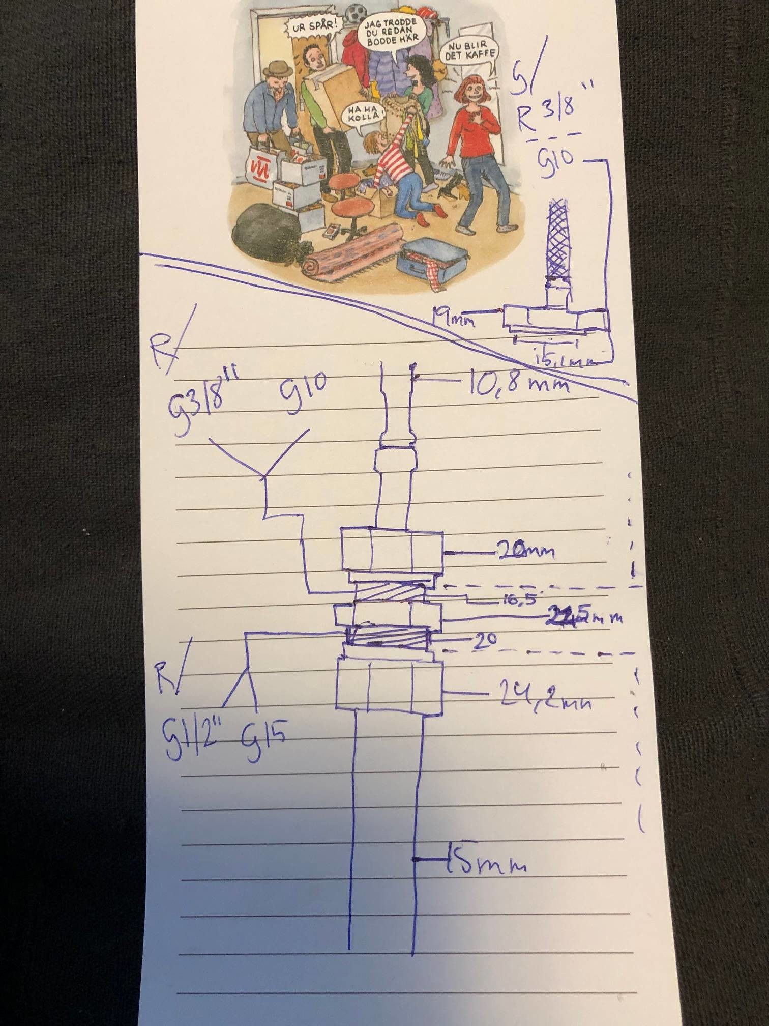

Vi ska riva ut gamla köket inför en stundande installation av ett nytt IKEA-kök (som vi dock inte ska installera själva). Jag tänkte vara lite snitsig och sätta in en ballofix/kulventil på köksblandaren, så att vattnet i hela huset inte behöver stängas av när det är dags att ta bort blandaren och hon.
Jag förstår att jag även kan köpa ett par lock, och skruva dessa på vattenrören, men fördelen med att köra på en kulventil är att jag kan göra jobbet i lugn och ro i förväg och i god tid inför att firman kommer. Och därmed låta kranen få användas några dagar ytterligare.

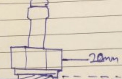

Jag har krälat in och förökt göra en liten skiss av hur det ser ut, och med ett skjutmått tagit hjälpliga mått på det som är kopplat just nu. Sen har jag gissat på vilken gäng-dimension detta rimligast verkar motsvara. (Se bild)
Min tanke är att jag byter ut kopplingarna som sitter mellan blandaren (övre delen på skissen) och vattenledningarna (undre delen) till en liknande koppling, fast med avstängningsfunktion (ballofix eller motsvarande).
Hittar dock ingen sådan med 2 olika gängor, så fråga nummer 1 är - finns ens ballofixer med 2 olika gängor - eller måste jag behålla övergångsnippeln med? Känns ju lite onödigt med massa extra delar, eller..?
Och - följdfråga, bör man komplettera med lite gängtejp när man kopplar ihop det hela?

Kulventiler finns definitivt med olika dimensioner i respektive ände.
Benämningen är t.ex. 15x10 = 15 mm i ena änden och 10 mm i andra. Medan t.ex. 15 innebär 15 mm i båda ändarna.

Enklast är kanske att kapa dina 15 mm rör och montera en Vatette Minikulventil Rak 15x12 mm (854 69 63) på den (Glöm ej stödhylsa i röret innan montage av klämringskopplingen).
Det fina med Vatettes klämringskopplingar är att tar du bort muttern och monterar en Vatette planadapter Dy12 (G 3/8) (RSK 1945644) så har du en plan G3/8 / G10-gänga som passar en lekande mutter från blandare.
Jag antar är det som du har ritat här:
Eller är det inte en lekande mutter utan raka rör? Då får vi tänka om.
@Krilleman Går det att använda en Vatette Minikulventil Rak 15x10 mm och få en G3/8 / G10 planända direkt utan planadapter? Sån produktkännedom här kräver kunskaper över min nivå.
Intressant variant, men jag tänker även att om det ändå ska komma en "riktig röris" (i någon mån) och installera nya blandaren, så kanske hen får göra ev kapning och anpassning när allt är på plats sen i slutet av installationen.
Men - man kan ju ev också resonera att det är lite onödigt att lägga tid och pengar på detta, om det bara ska sitta nån vecka... Men nu vet jag i alla fall lite mer!
Vatettes 10-ända har en planända direkt, så sätter gurra dit en ny 15x10-koppling så kan du ansluta både blandare med 3/8" mutter och blandare med 10mm stumpar.

Ingen gängtejp eller motsvarande. Vad är det för 15-rör som kommer upp? T.ex. prisolrör och pex behöver stödhylsor.
Sen är det väl bara att se till att den nya blandarens slangar räcker ner till nya kopplingen
