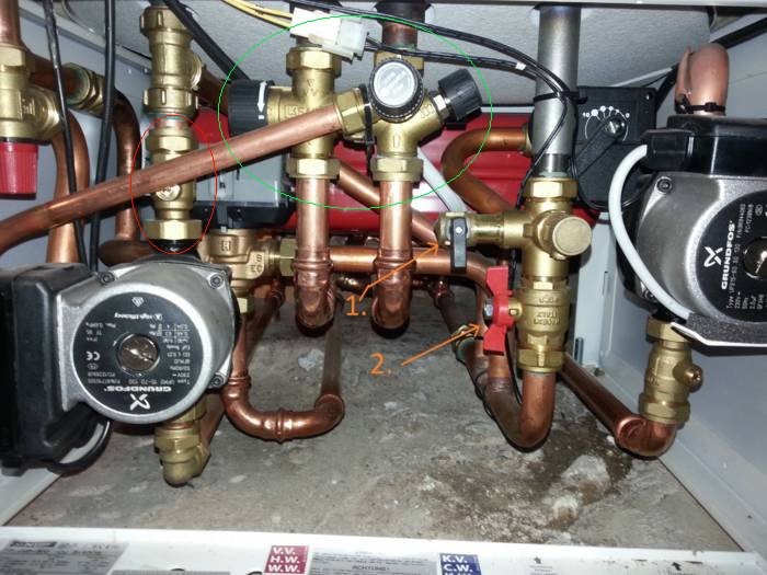

Jag på jakt efter en kulventil med lekande mutter och 22mm klämringskoppling till en cirkulationspump.
Pumpen är en Grundfos UPM2 15-70
Verkar inte direkt vara någon vanlig koppling, då jag har svårt att hitta något passande.
Se bifogad bild. Det handlar om ventilen som är inringad i rött.

Det är en unionskoppling. De brukar ha inbyggd avstängning.
Litet problem är att det inte är nån standard varken på längden på den, eller för klämringenskopplingen, så får du inte tag på samma koppling, behöver du troligen byta/skarva kopparröret också.
Tack för svar.
Ett annat problem med de unionkopplingar med avstängning som jag hittar är att de har R40 gänga, min pump har 1-tumsgänga R25.
Så man får väl försöka plocka ihop en vanlig unionkoppling, sätta en kulventil på den och sen en klämringskoppling. Bygger ju en del, men kanske det går att få plats med.
