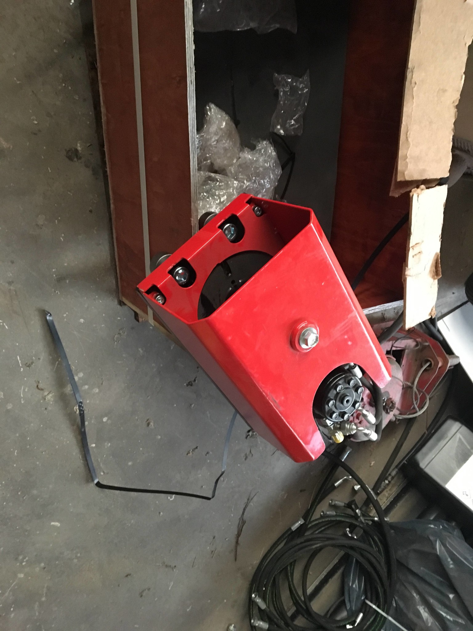

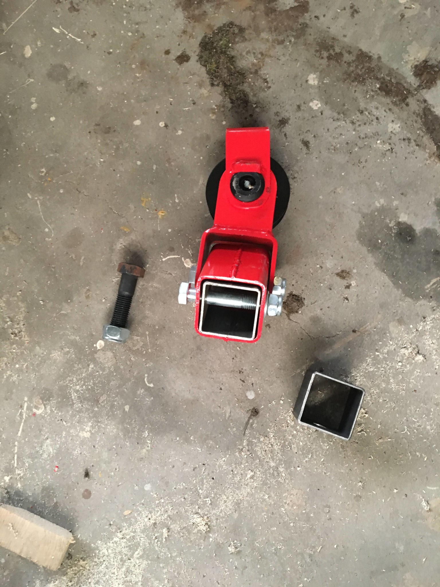

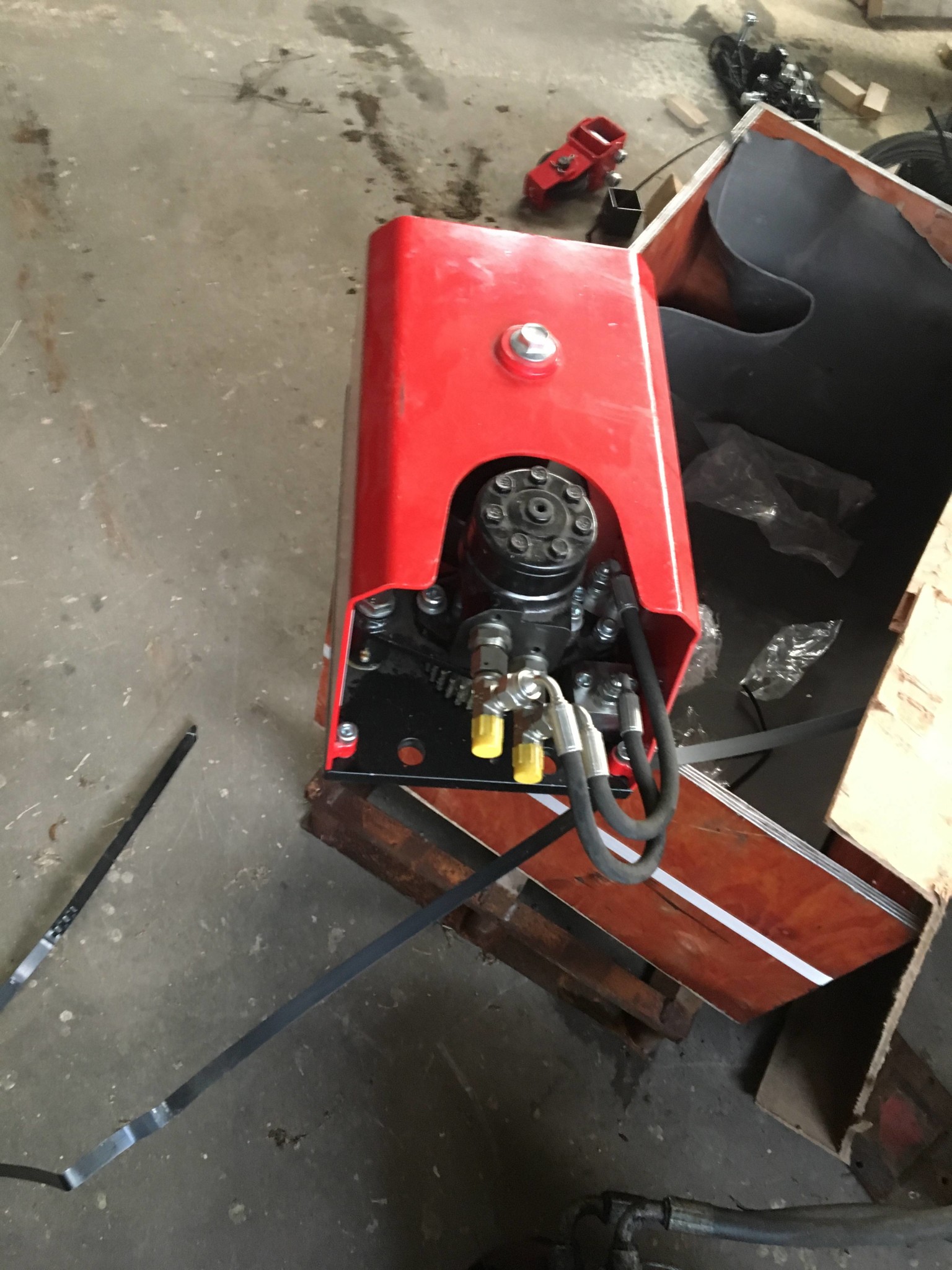

På bommen är väl en bra början, fick du inte med någon monteringsanvisning?
Inte ett enda papper!
Helt otroligt...
Sälja går bra det men inte en enda ritning eller instruktion följde med.
Nu har jag hittat nåt på nätet men ”instruktion” var en stark överdrift.
Är det dessa bilder Du hittat?

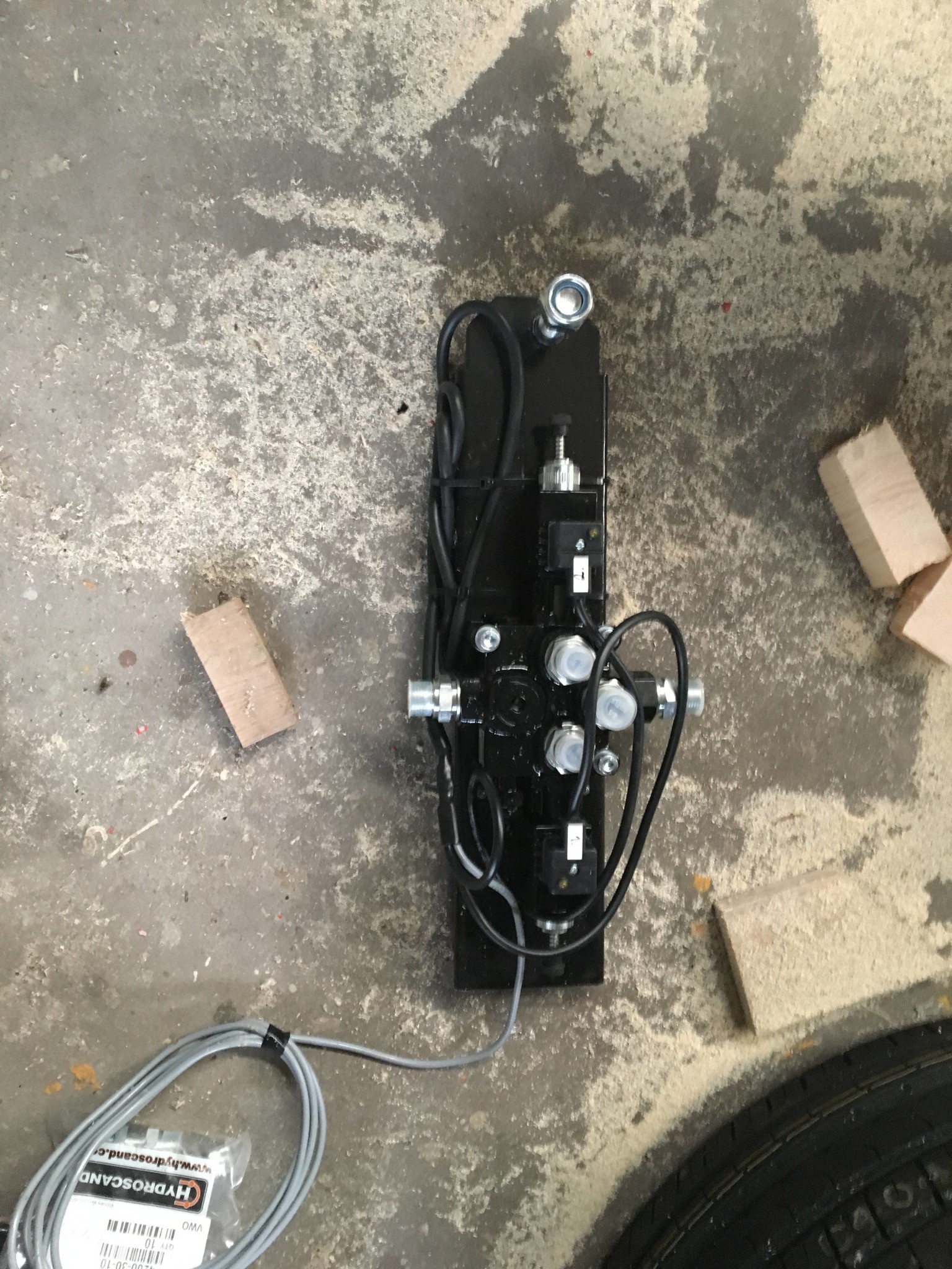

Den är på plats, vi fick (lite) bättre ritningar efter att vi påpekat bristen. Så det mekaniska och det hydrauliska gick fint, men fjärrstyrningen klarade inte av att kopplas mot traktorns släpvagnsuttag då rök kretskortet (2 ggr). Vi har nu ett litet motorcykelbatteri som driver detta, då höll det.
