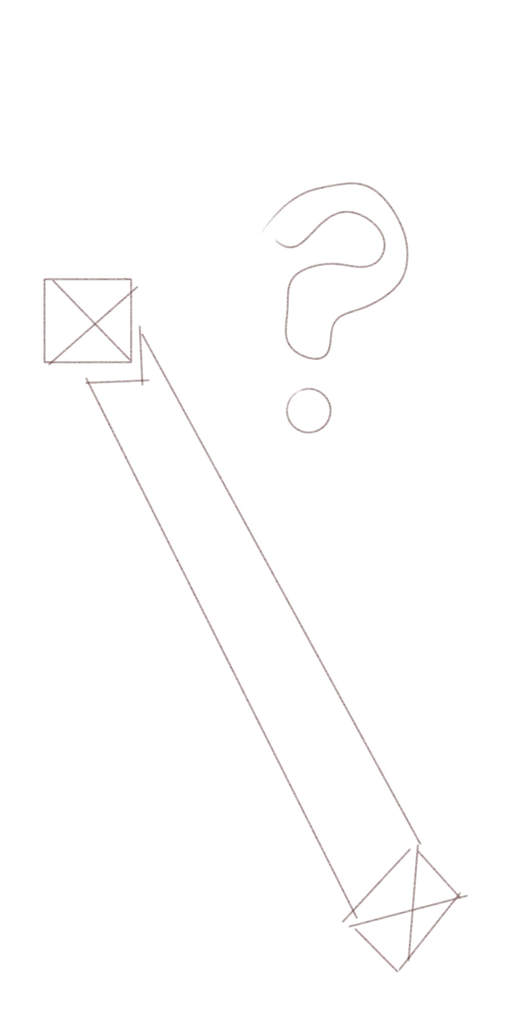

Har sett liknande i någon tråd här men vill ändå fråga igen.
Bygger altan med 2 brutna (diagonala) hörn.
Räcket kommer att bli ett kryssräcke.
I övergången till hörnet (alltså 2 övergångar per "hörn" utan att krångla till det ytterligare, möter alltså en 90 gradig 95×95 stolpe en 45 gradig.
Hur fäster jag kryssets över och underkant i den 45 gradiga?
En modell jag lurat på är att jacka ur i krysset så det får formen av ett Y precis där det möter stolpen rakt över stolpens hörn.
Alternativt göra trekantiga träkilar och på så sätt få en rät vinkel just vid kryssinfästningen.
Någon med erfarenhet av samma dilemma?
Ska se om jag kan rita nåt snyggt.
This is the best I can do....for now Handritad skiss med frågetecken och pilar som antyder osäkerhet eller problem i ett projekt.
