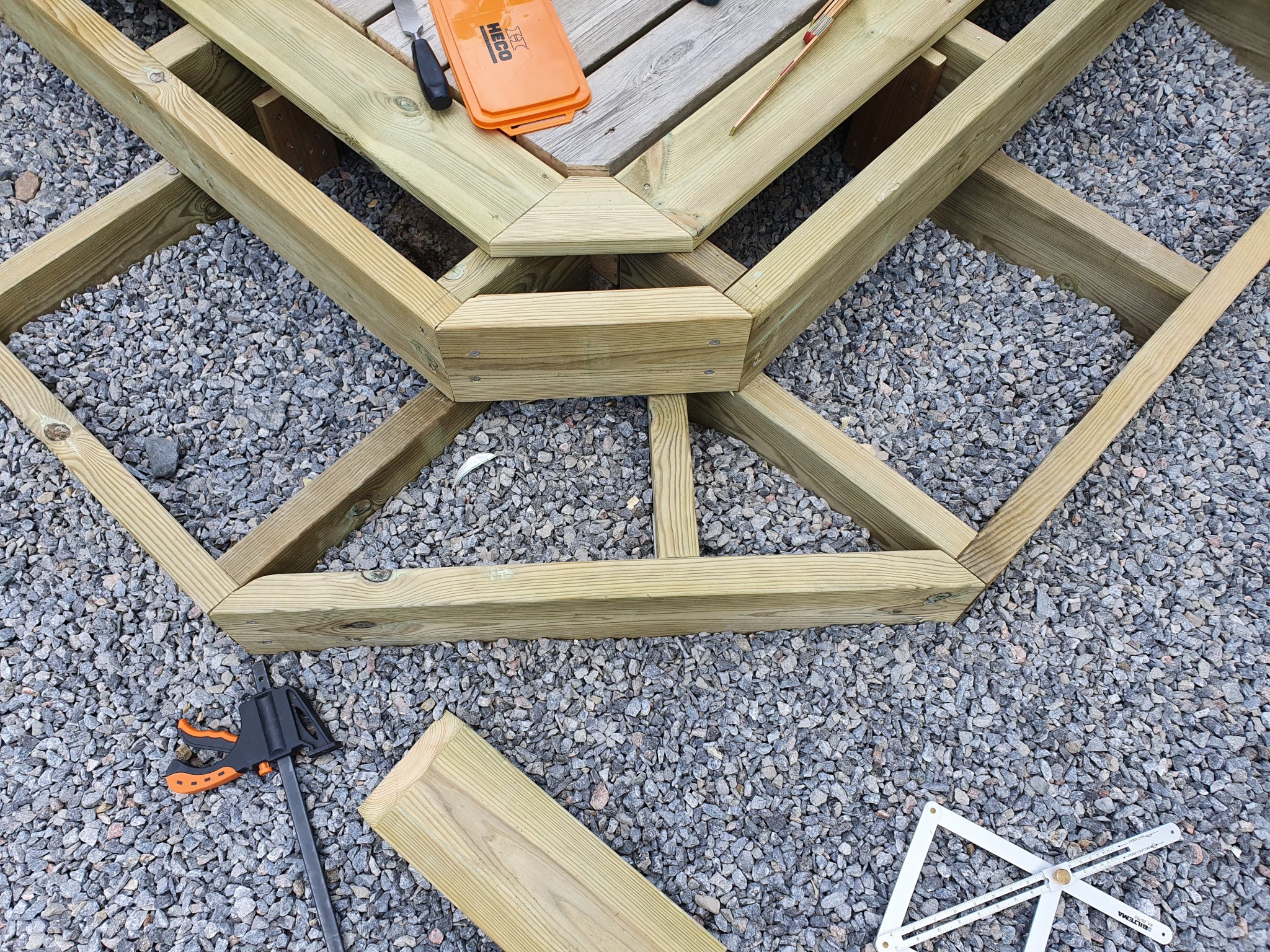

Häller på att göra en trappa med brutet hörn till mitt gamla trädäck.
Jag har förstått att skarvarna ska sågas 22.5 grader, men vart ska själva skarven gå och är det bättre att jobba sig utifrån och in?
Bifogar ett par bilder, vet att jag gjort fel på den som brädorna ligger ute på.
Träkonstruktion av en trappa med brutet hörn under uppbyggnad bredvid ett trädäck.
Ofärdig trätrappa med brutet hörn under konstruktion på ett grusunderlag med verktyg och brädor synliga.

Du har ju de långa brädorna i 90 grader och hörnbiten i 45
Alla bitar ska vara sågade i 22,5 grader, eller........

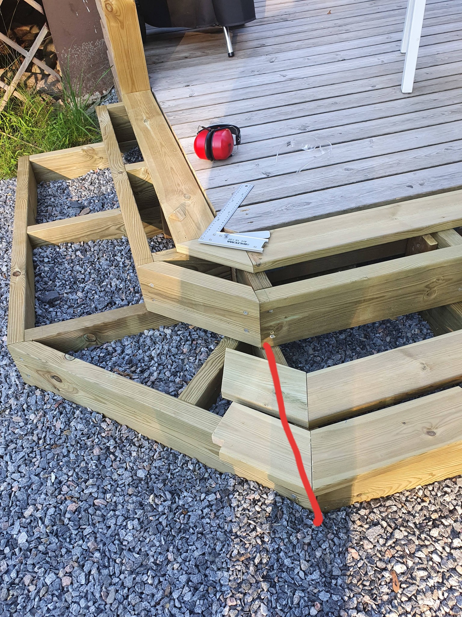

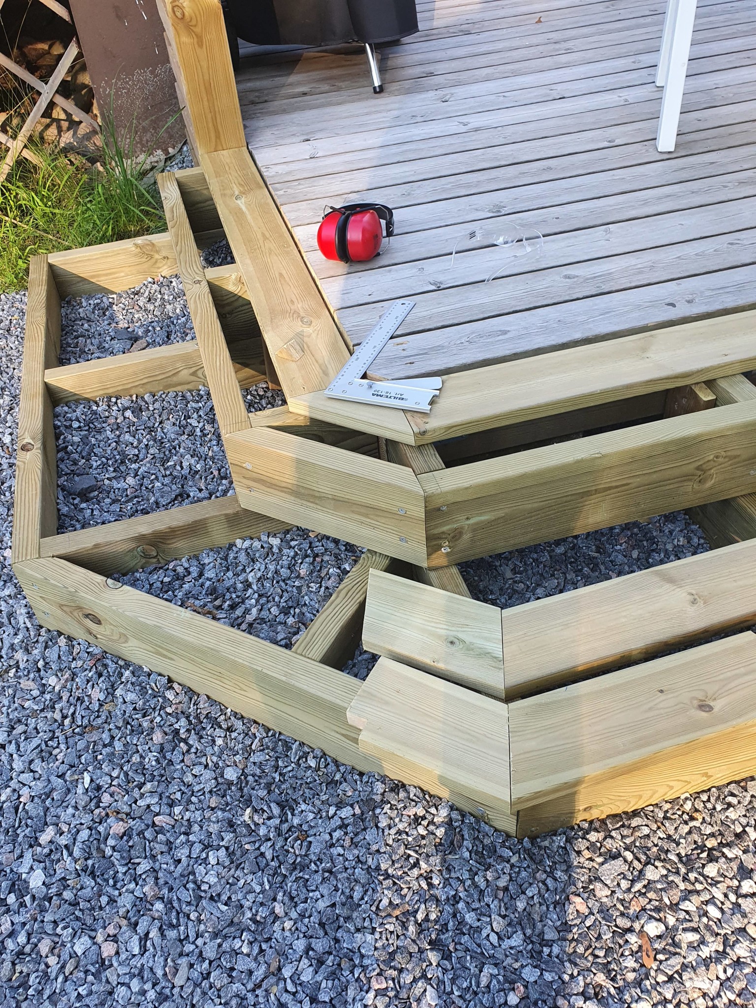

4488x3261
Något har blivit fel. Som det är nu måste innersta brädans bredd minskas markant för att få plats.
Någon som har konstruktivt tips på åtgärd?
Trätrappa under konstruktion med en felplacerad bräda och mätverktyg markerar problemområdet.
Vinklarna är utlagda för att belysa problemet...
Det ser ut som brädorna är lite olika breda.
Om du vänder den lilla biten upp och ner som det vore ett gångjärn i sågsnittet så kommer man se vad som felar.

Problemet är att dina underliggande reglar inte sitter i 22.5grader från hörnet utan de går rakt ut.
Har ju inte med geringen att göra.
Protte
Frågeställningen var varför den innersta trallbrädan blir för smal.
Konstruktiv lösning är tyvärr att göra om den biten av reglarna.
Eller är det att plansteget kommer för nära sättsteget.
Stegdjupet blir ju ett helt annat.
Plankan i botten mot gruset sitter för nära och de som försvinner ur bild är för korta.

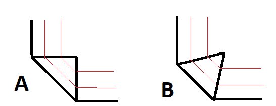

Två schematiska illustrationer jämför hur trallen är kapad: A visar en rak skärning, B visar en triangulär kapning.
Ramen är gjort enligt A. det innebär att trallen behöver bli smalare för att få plats.
Trallen är kapad enligt B, men även reglarna skulle behöva vara det för att få rätt djup.

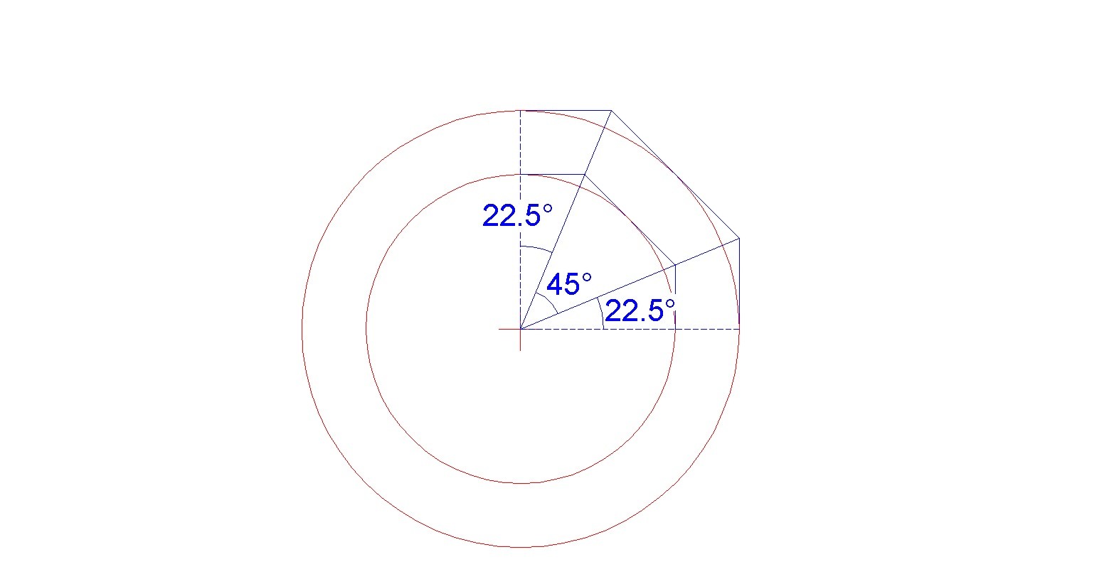

Jag är långsam, men här är hela hörngeometrin:
Teknisk ritning som visar hörngeometri med vinklar på 22.5 och 45 grader.

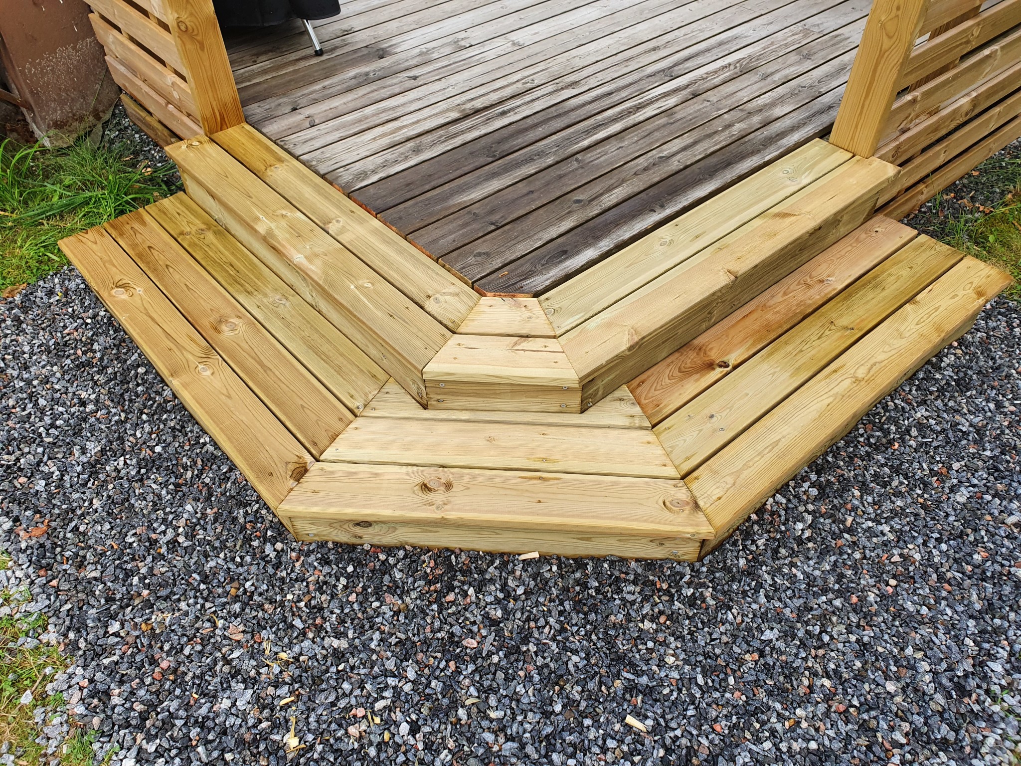

Tack för alla svar. Blev en liten kompromiss.
Hörn av en trätrall med anpassade steg som leder ner till en grusbelagd mark.
