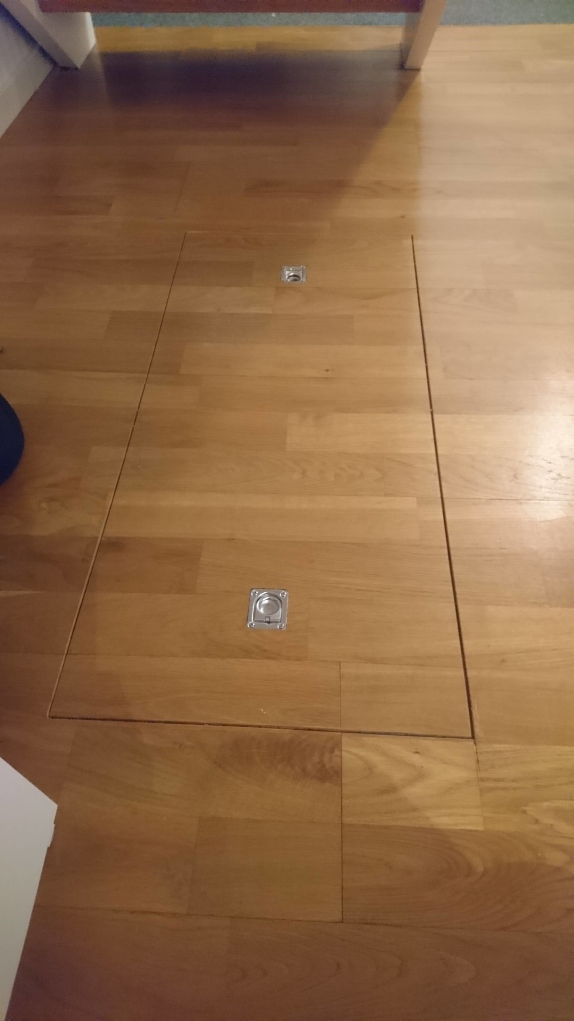

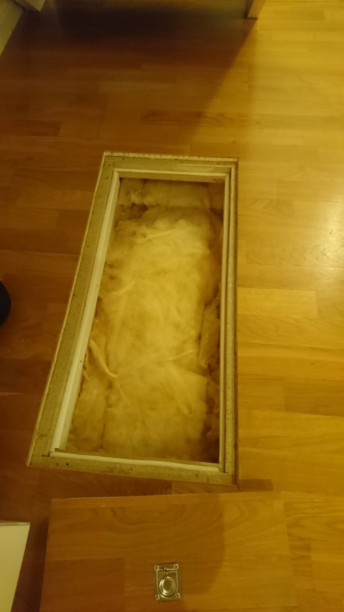

Ni som har avfuktare i grunden och som inte har möjlighet att komma in i grunden utifrån. Var har ni placerat luckan inne i huset? Vi har tänkt att ha den i skafferiet som vi tänkt bygga i köket men skafferiet tar mycket plats. Går det att ha en lucka i ett vanligt köksskåp, eller blir det för trångt? Vad för mått har ni på era luckor? Kan ni även komma ner i luckan och se hur det ser ut i grunden?

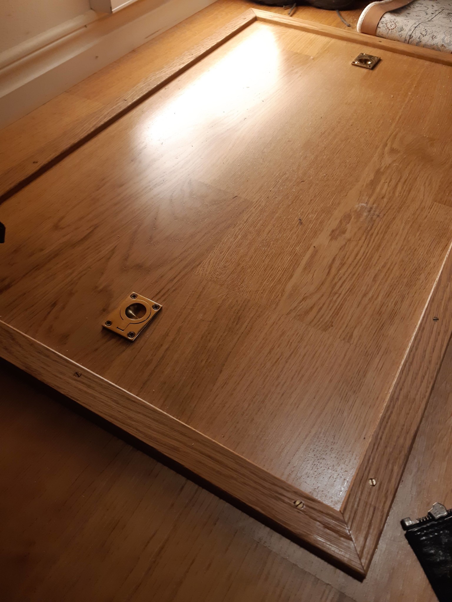

Jag har en lucka i salongen, som ett stort allmogeskåp står ovanpå och täcker helt. Min lucka är 60x60. Men det är inte djupt under, så behovet av luckstorlek beror också på hur djupt det är. 50x50 räcker om golvet är i midjehöjd när du står i hålet. Men är det grundare kan man liksom inte krångla in kroppen. Maskinen kan ju inte stå precis i hålet, då kan du inte komma ned (för inspektioner av grunden runt omkring), men den kan ju stå någon meter in.P Petra13 skrev:Ni som har avfuktare i grunden och som inte har möjlighet att komma in i grunden utifrån. Var har ni placerat luckan inne i huset? Vi har tänkt att ha den i skafferiet som vi tänkt bygga i köket men skafferiet tar mycket plats. Går det att ha en lucka i ett vanligt köksskåp, eller blir det för trångt? Vad för mått har ni på era luckor? Kan ni även komma ner i luckan och se hur det ser ut i grunden?
