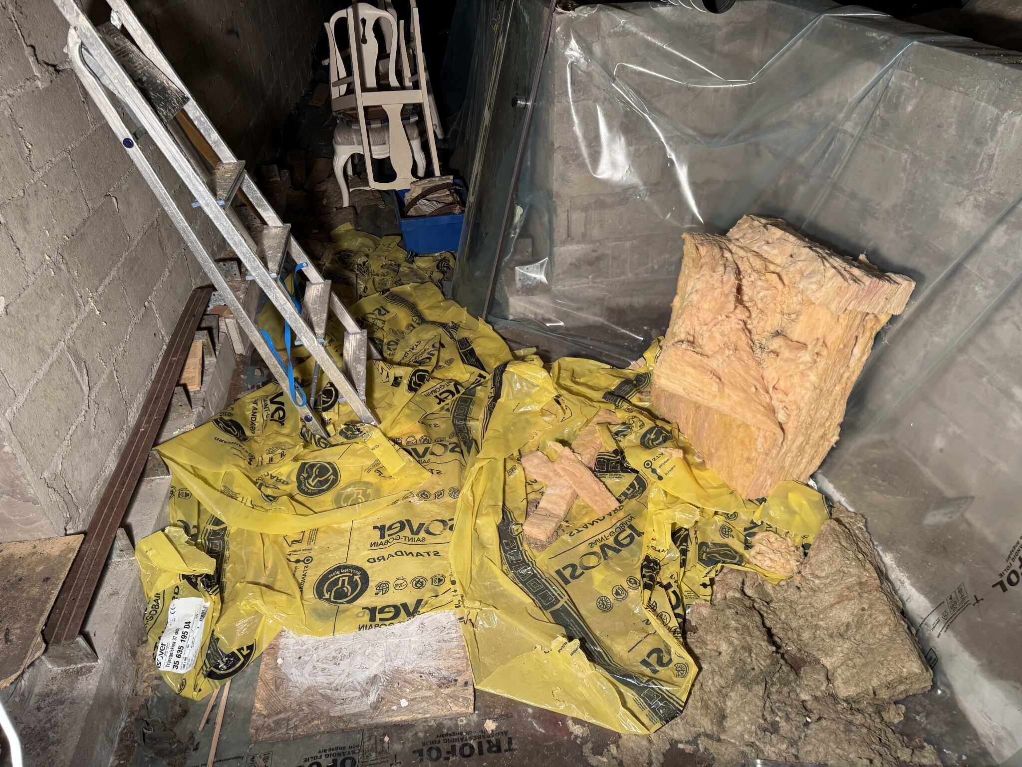

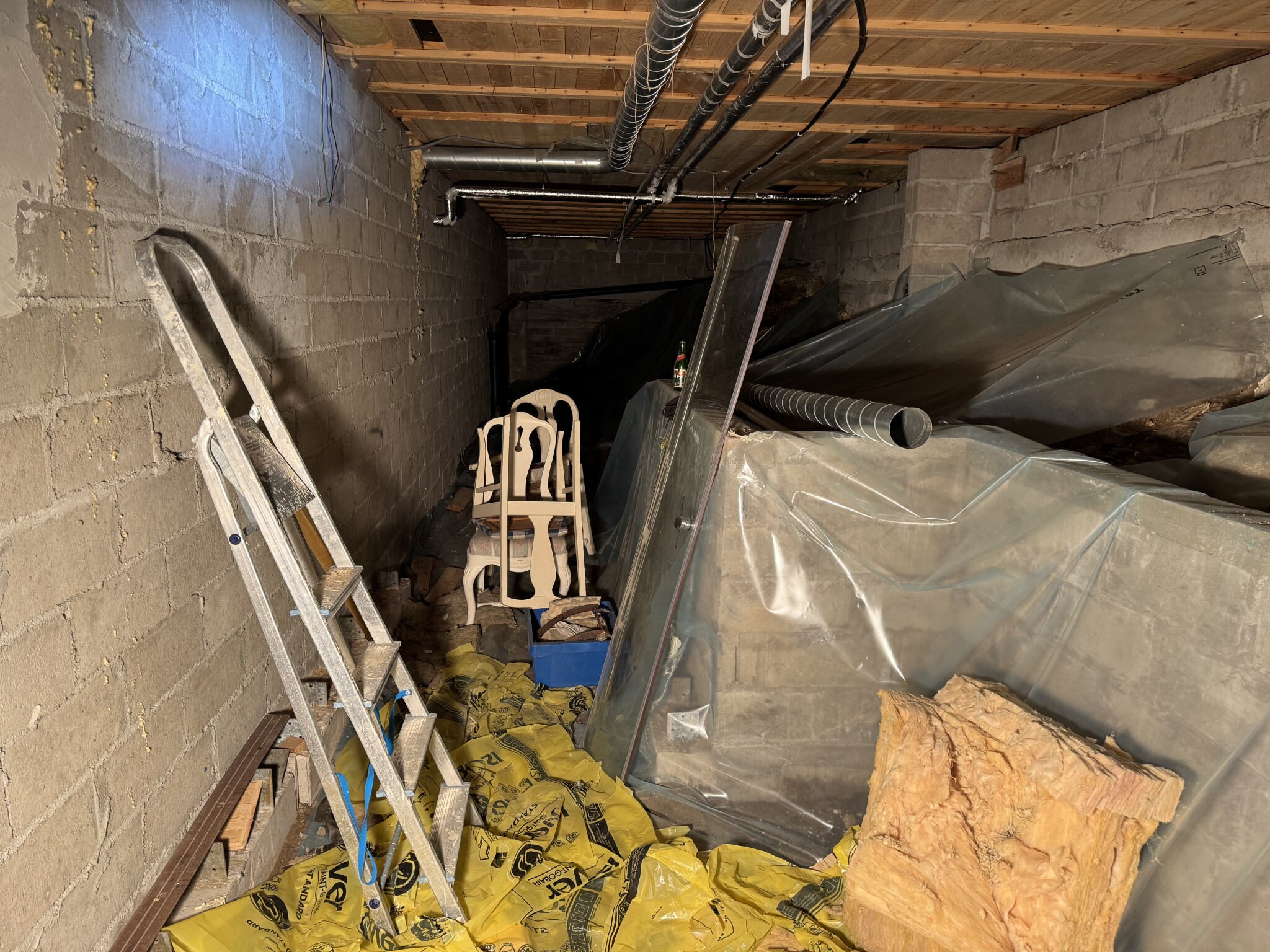

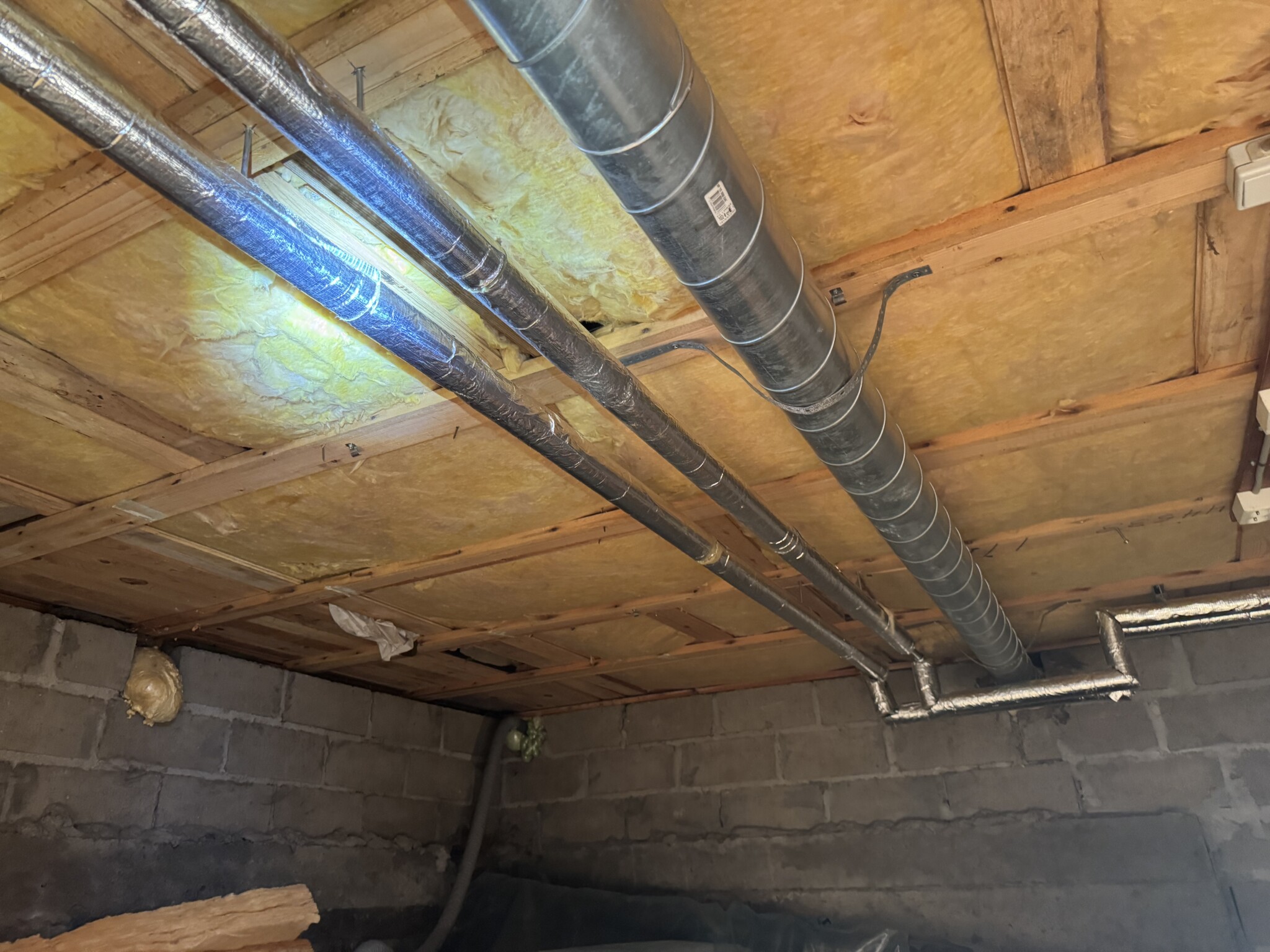

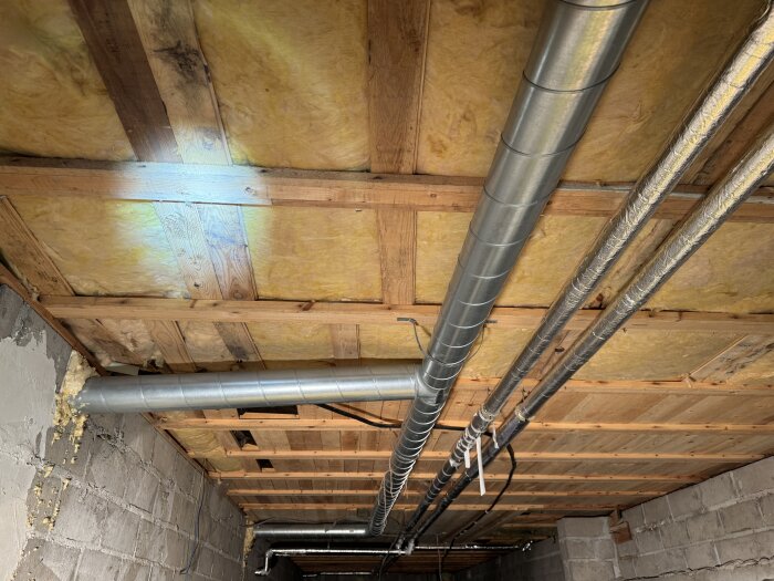

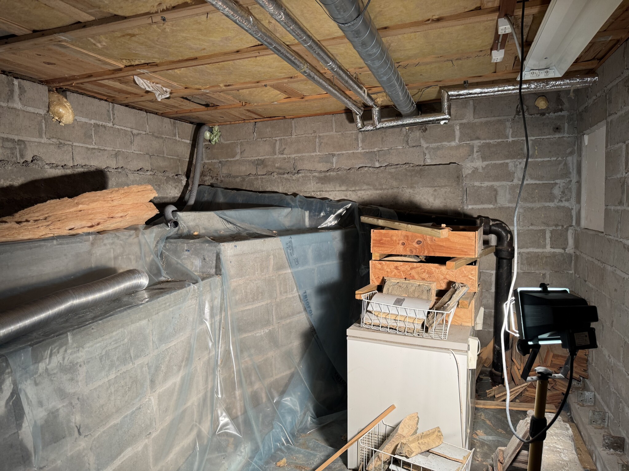

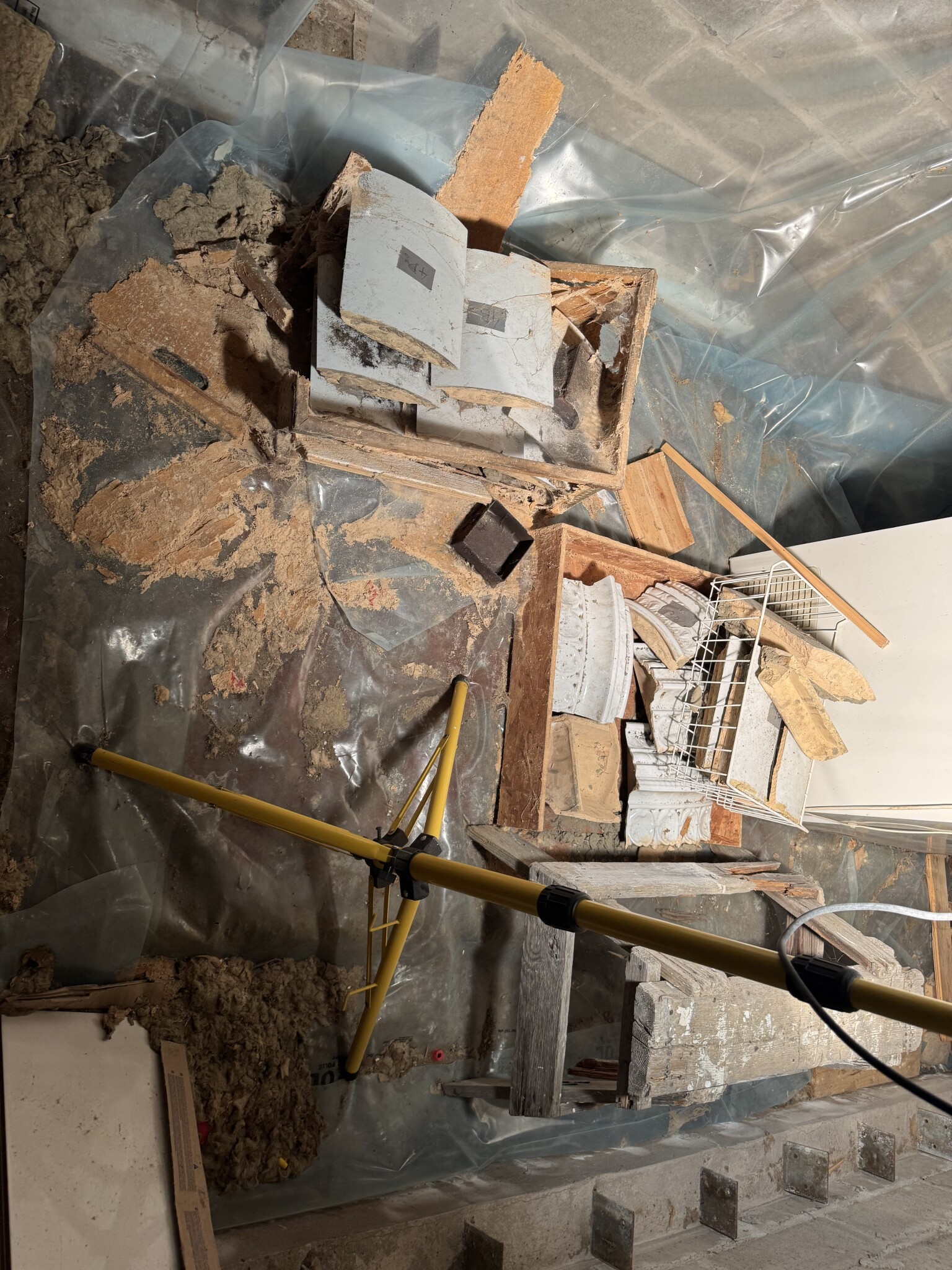

Här får du lite bilder. Farsan fixade nog lite här för en 15 år sedan och sen dess har det stått orört. Så det ser ju ut som kriget
Tack för hjälpen, då har jag något att göra i helgen åtminstone
Krypgrund, det där är ju en stågrund. Jag byter gärna den mot krälgrunden jag ska arbeta med i sommar. Där blindbotten på vissa ställen är 10 cm ovanför näsan när du ligger på rygg.
Det ser ju ut som att marken redan är täckt med byggplast. Så någon yttre faktor borde ha ändrats de senaste månaderna för att lukten ska uppstå.
Kommer lukten upp i huset eller är det nere i källaren den känns?
Du får gärna komma hit
Nja det har väl luktat ganska länge egentligen, bara mer att morsan tycker det luktar som fan medans jag knappt känner någonting. Hon tycker att det luktar i hela källaren. Men ska jag kanske ta ut all skit som finns och lägga ny byggplast? eftersom att den legat där såpass länge och jag vet inte om arbetet gjordes rätt när det väl gjordes.
