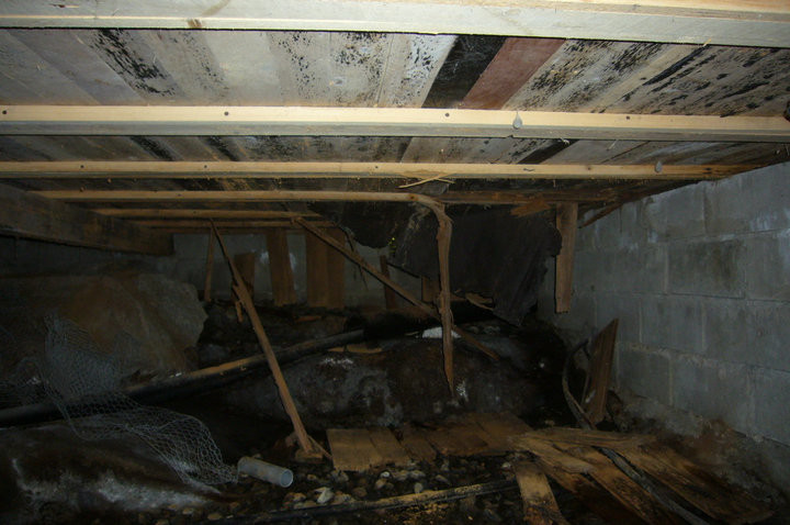

Denna krypgrund fotade jag när jag var på husvisning. Enbart ventilerad med mängder med ventiler och 100% eller strax under i luftfuktighet (vattenutfällning på stenblock i krypgrunden). Stora delar av golvbjälklaget hade ruttnat i den miljön och fallit sönder.
Fuktmätare till vind, källare/krypgrund är ett bra första steg för att skapa medvetenhet iaf. Plast på marken och bort med bös tror jag också de flesta är överens om. Själv ångrar jag inte en sekund att jag har tätad krypgrund och en sorptionsavfuktare som oftast bara ventilerar grunden och inte drar speciellt mycket el. Det är konstant torrt, fräscht och fint där nere.
