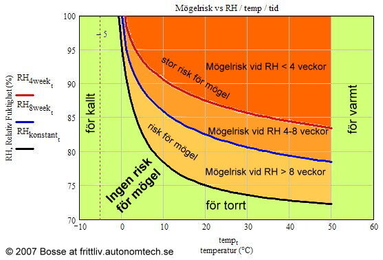

Relativ luftfuktighet, RF%, mäts i luften! INTE i materialet såsom fuktkvoten.

RF är luftfuktigheten, det du nämner är fuktigheten i materialet (trä).
Sänker man RF sjunker fukten i materialet.
15-17% är inte dramatiskt högt.
Börja med att mäta RF, så har du något att utgå ifrån.
En enkel billig avfuktare (ej sorbtion) funkar bra under större delen av året och kan räcka bra.
Vanliga fuktbegrepp:​
RF = Relativ luftfuktighet. Anger mängden vatten i luft i förhållande till den maximala möjliga mängden vid en given temperatur. Anges i %.
I Sverige är årsmedelvärdet utomhus drygt 80% RF.
Fuktkvot = Anger mängden vatten i förhållande till mängden torrt material. Anges i %.
Fuktkritiska gränsvärden = Generellt sätts den undre gränsen för att en mikrobiell skada ska kunna uppstå vid 70-75% relativ fuktighet, vilket motsvarar ca 15-17% fuktkvot i trä. Fuktkvotsgränsen är inte entydig utan varierar något med materialets densitet.

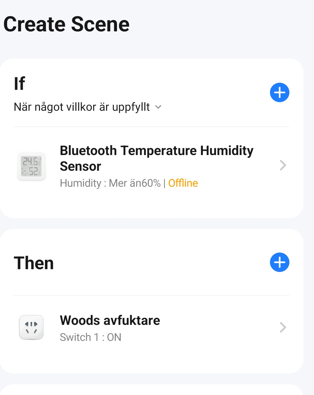

Sätta upp scenarier som
Create Scene"-skärm med Bluetooth temperatur- och fuktighetssensor och Woods avfuktare inställd på "ON".

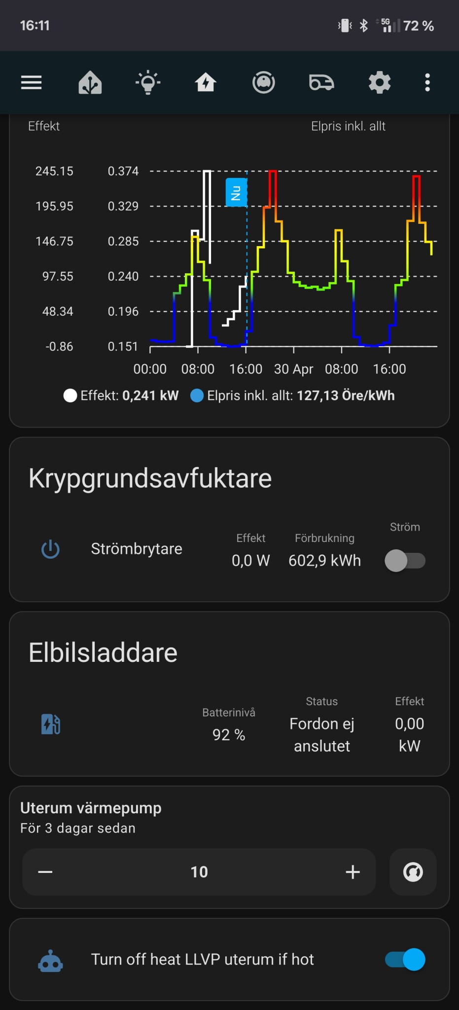

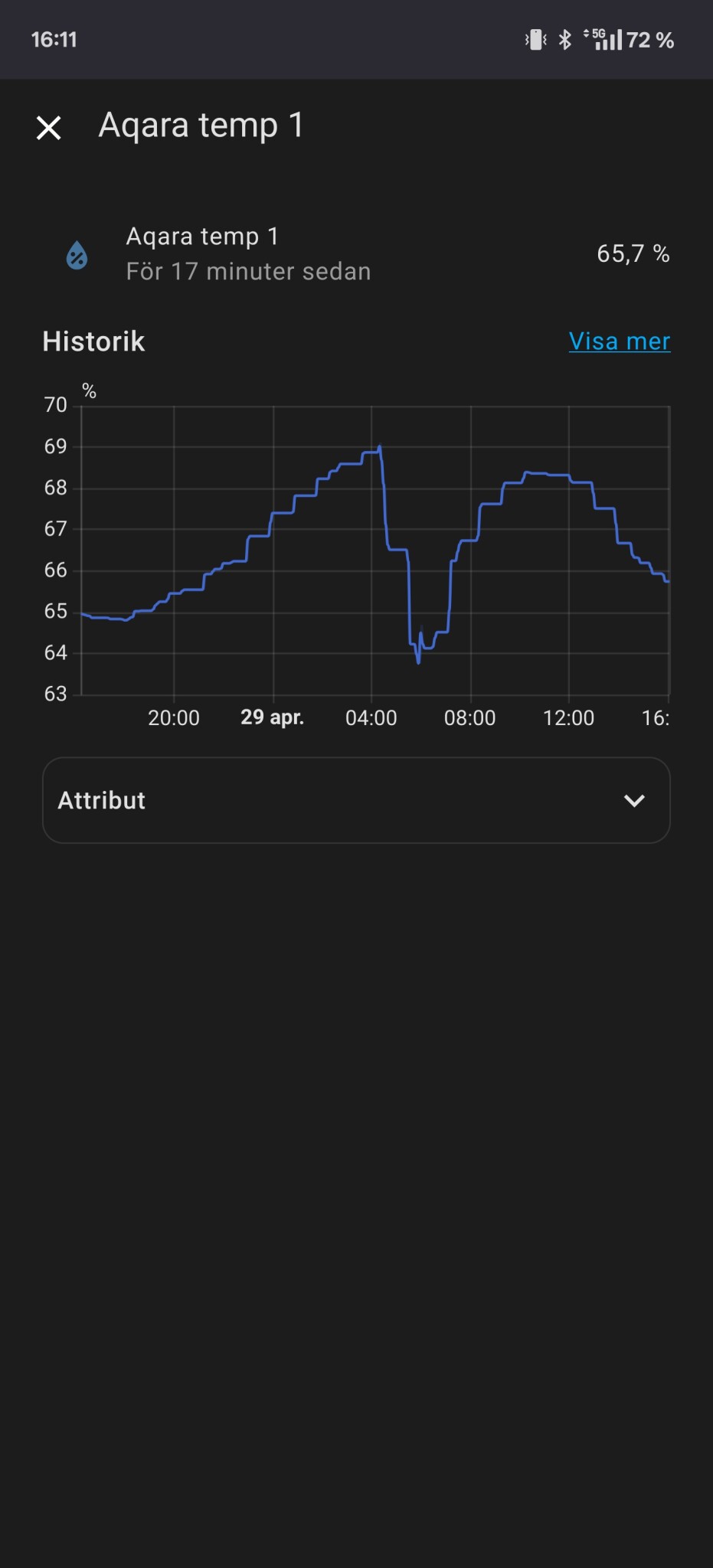

Exakt så gör jag med. 😆
  • Graf över fuktighet från Aqara temp 1, där fuktigheten varierar från 65% till 69% mellan 29 april kl 20:00 och den 30 april kl 16:00.
  • Diagram över energiförbrukning och elpris samt kontrollpanel för krypgrundsavfuktare, elbilsladdare och uterumsvärmepump i en app.
