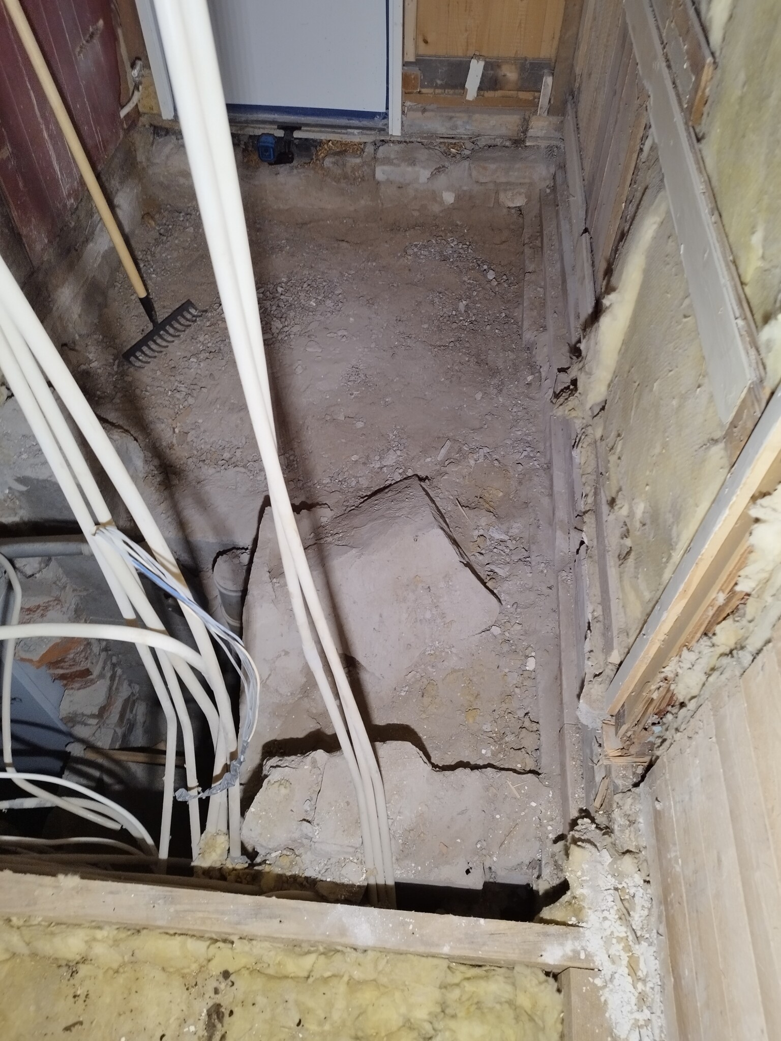

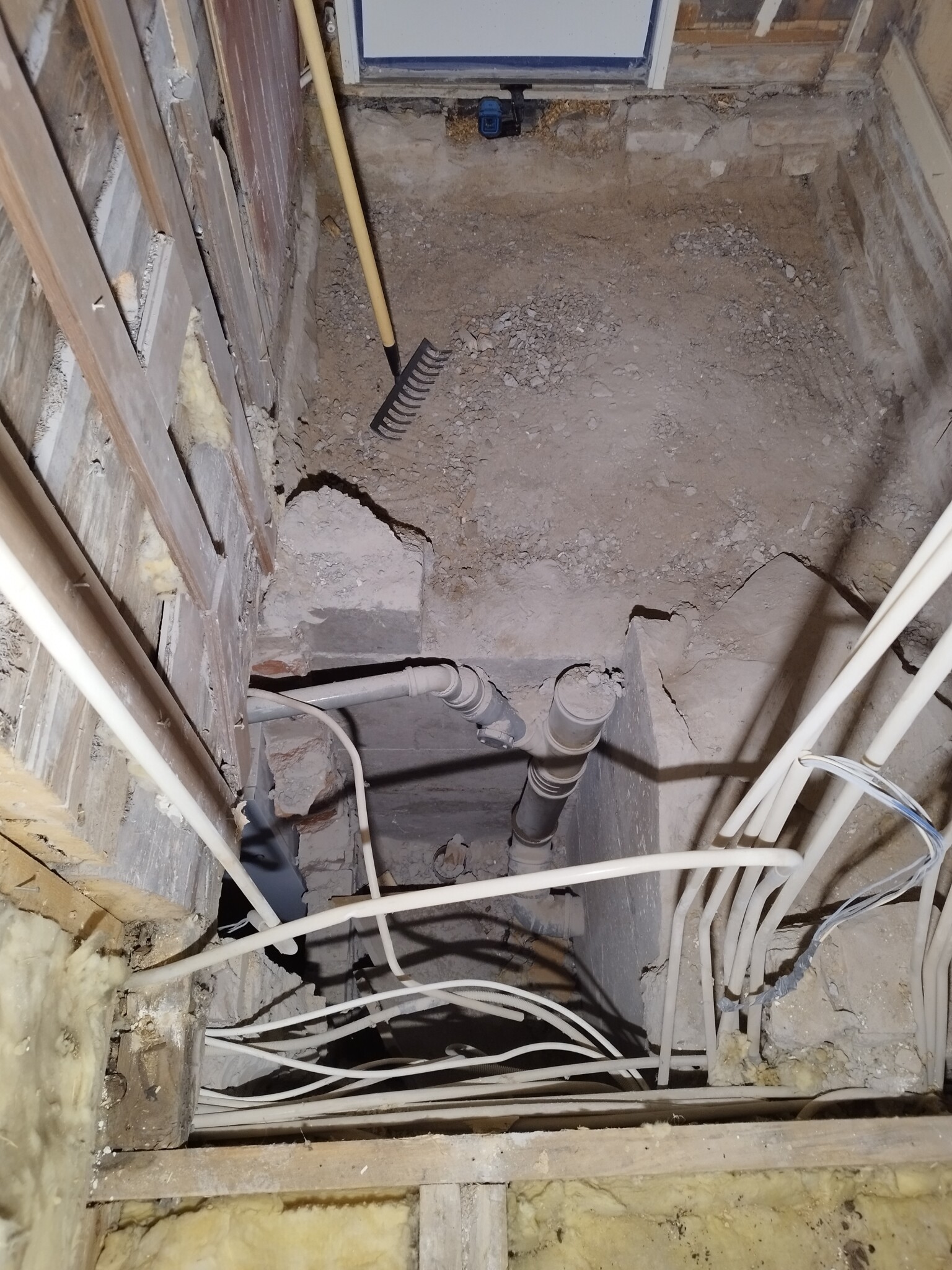

Nu behövs lite goda råd och brainstorming kring hur renovering av badrum ska fortgå. En gammal gammal toalett ska renoveras och byggas ut med dusch och golvvärme istället för det helt felplacerade element som satt där tidigare.
Problemet jag har är att tidigare var golvet en tjock betongkaka ovanpå ett rejält lager grus och sand, med avlopp och vattenledning liggandes i sanden/halvt ingjutet i betongen. Men, i ena hörnet är det, som syns på bilden, öppet ner i källaren/pannrummet där avlopp, vatten och el kommer upp/går ner.
Nu behövs ju då nytt golvbjälklag för att dels länka ihop golvet med den nya delen där dusch ska få plats och dels för att kunna lägga golvskivor för golvvärme.
Men hur ska man på bästa sätt bygga golvbjälklaget? Det är dåligt med fästpunkter utmed befintliga väggar eftersom det är en salig blandning av mursten, tegelsten, tunna syllar och timmerstockar. Det finns helt enkelt inte några plana ytor alls.
Rakt under kameran i bilden finns en rejäl regel ovanpå en murad vägg men på bortre delen av rummet funderar jag på om man helt enkelt kan gjuta plintar inne i rummet och fästa golvreglarna däri? Kanske med lite passbitar mot befintliga väggar för att minska risken för rörelser men som inte behöver hålla uppe vikten av golvet?
