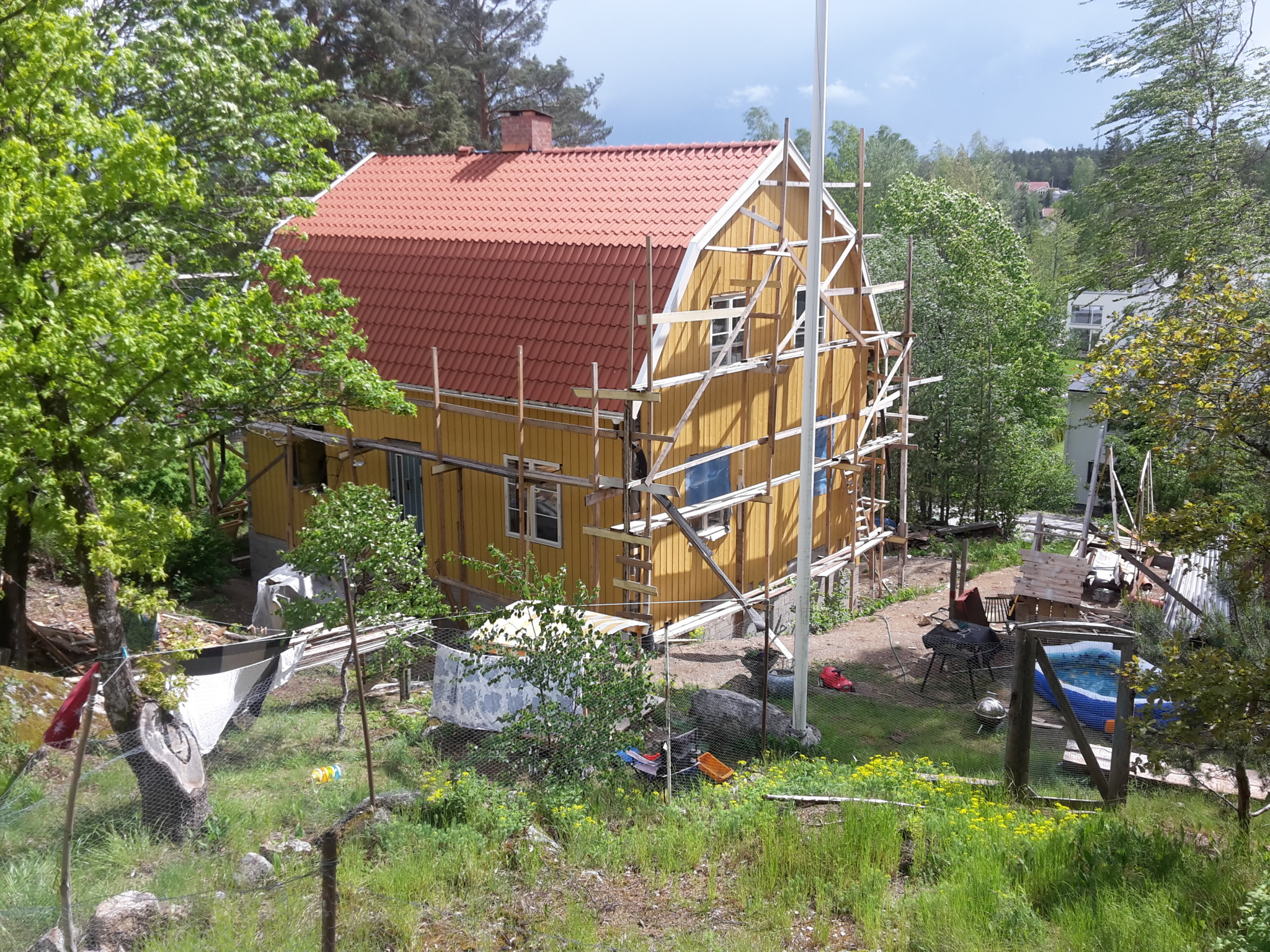

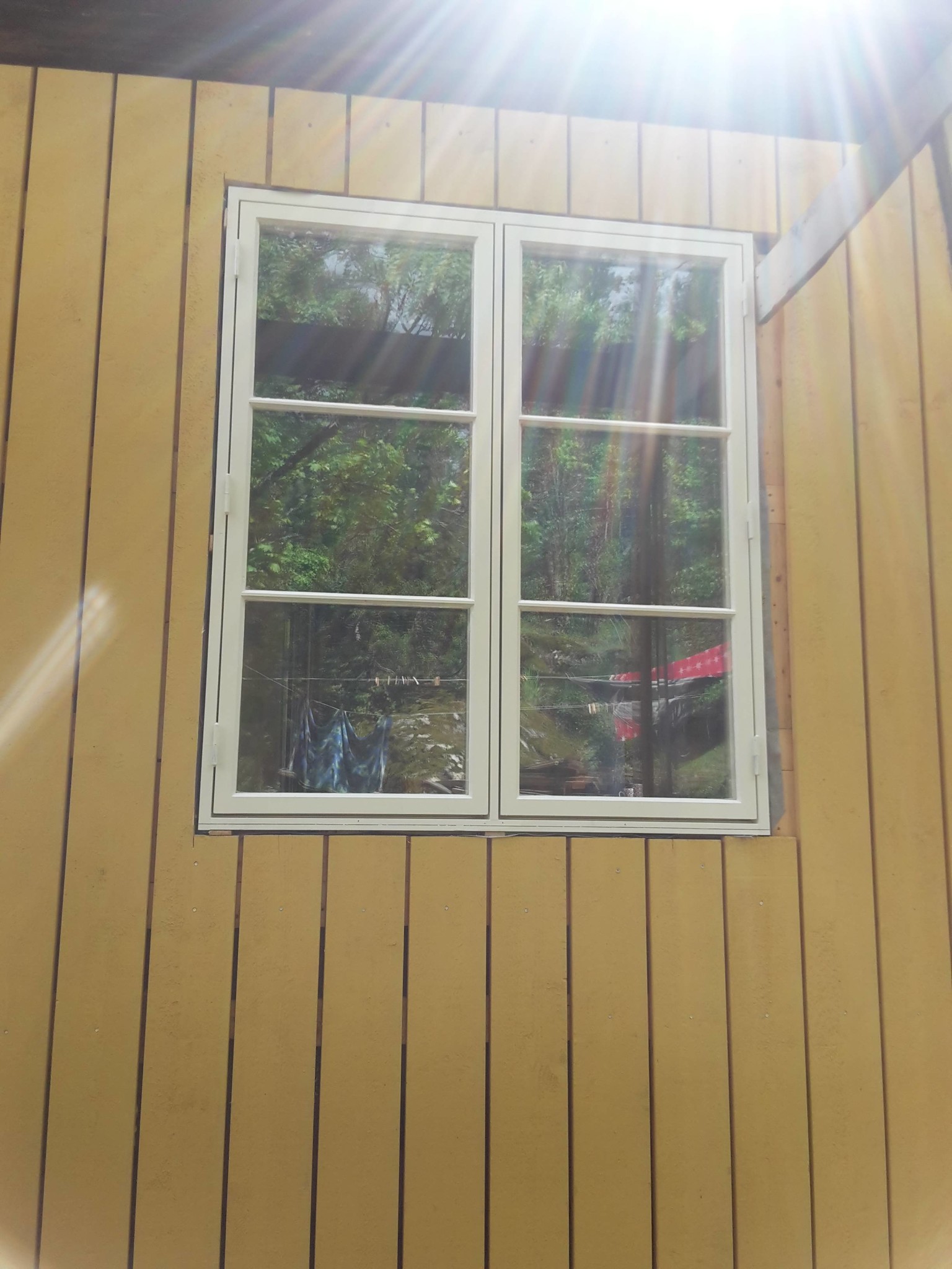

Är precis i färd med att montera mina nya fönster från ett snickeri i Hälsingland, kopierade i detalj från en Brommavilla från 1922 men många i Stockholmsområdet från den här tiden ser mycket snarlika ut.
Ska försöka ta en bild och uppdatera med senare.
Huset byggs slaviskt så nära stilmässigt man kan ~1920-1929 alltså 20-talsklassisism. Och om det nu har funnits lokala varianter så är det ju Stockholm med omnejd.
Hur såg egentligen fönstrens överstycke ut?
Fodren tänker jag mig ~25*120 hyvlat men ofta hade man någon variant av fönsteromfattning med ett krön. https://hallahus.se/renovera/fonster/fonstertyper/fonsteromfattningar/
En ide som jag tror är rätt och som jag nog har sett flera gånger är brädfoder runt om och ovanpå det övre fodret är monterat en krönlist med bleckplåt ovanpå.

Inser att jag kanske överdrev i min text högst upp om att slaviskt följa vad som gällde för 100år sedan. Fönstren har jag målat med linolja men har inte helt bestämt ännu gällande färgen på fodren. Panelen är målad med norsk naftabaserad oljefärg.
Jag är helt med på vad du menar med att det krön jag länkade till inte är helt rätt. Jag ska genast kolla in Tommy Janssons hus! Har tittat lite i böcker och det ser ofta ut som att man har spikat ihop nåt av bräder själv som har gett den rätta stilen.

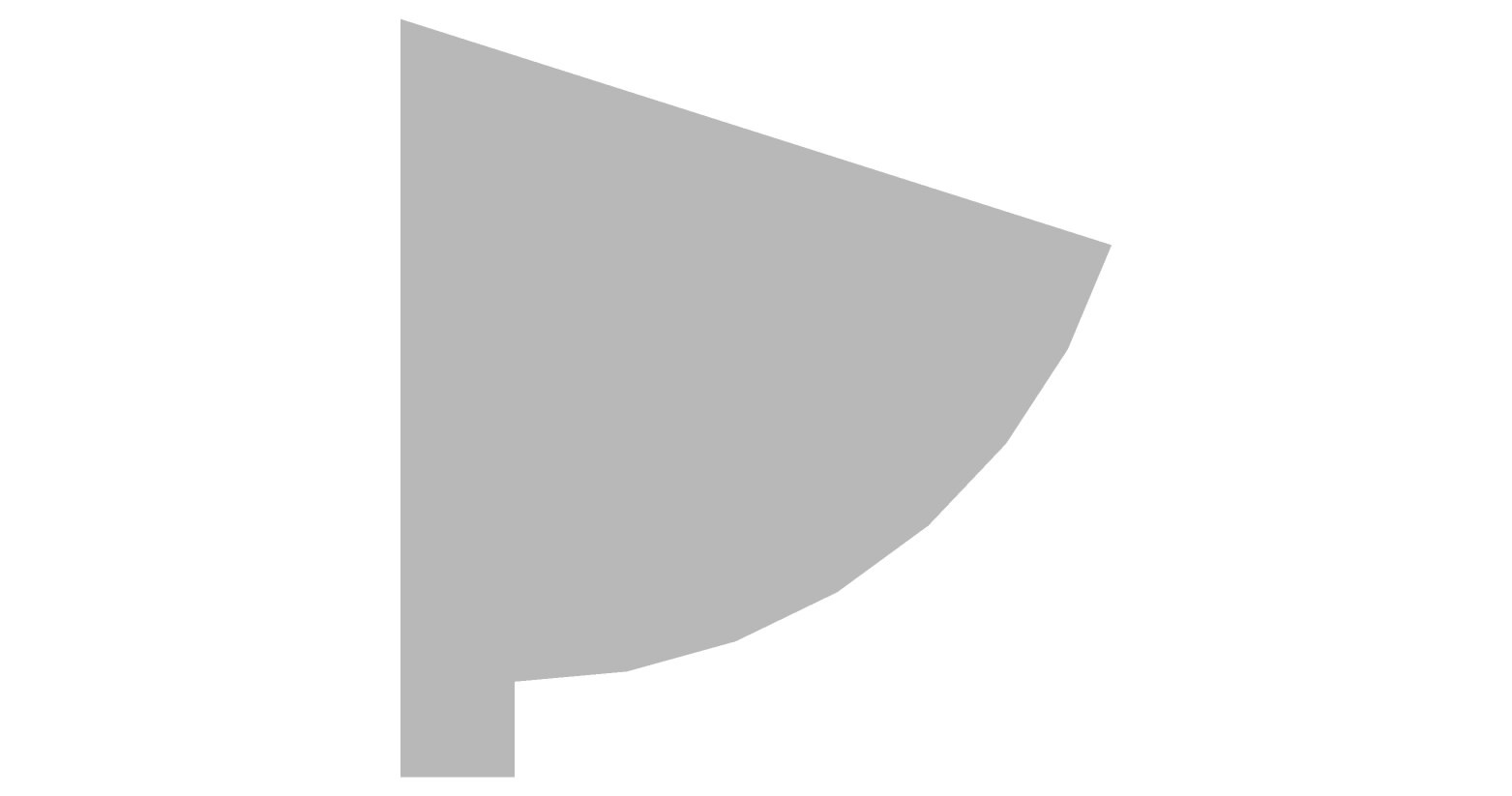

Det skulle för min del vara smidigt om man kunde få till rätt stil med en köpt list att sätta ovanför fönstret.
Vad tror ni om denna? https://www.sekelskifte.se/product/kronlist-allmoge-4-gran
Kan det bli bra med en slät målad bräda under?
· Blekinge
· 10 117 inlägg
Inte heltokigt, men skippa brädan under. Det förekom inte på 20-talshus.

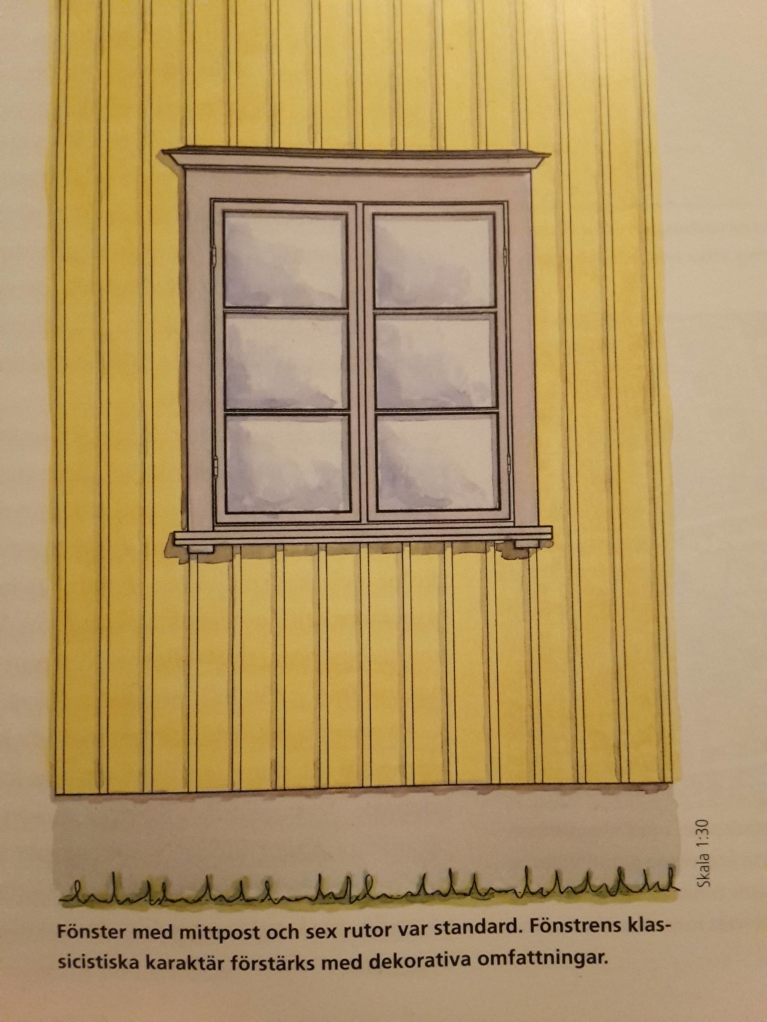

Fast när jag läser i boken "så byggdes villan" https://www.bokus.com/bok/978917333...n-svensk-villaarkitektur-fran-1890-till-2010/
Så är det precis så det ser ut i kapitlet 20-tal och fönster. Jag har dock svårt att se vad det föreställer ovanför. Ser mest att det är en bit som sticker ut som som texten beskriver har plåt på sig.
Även i boken: "typritningar till en och två-familjshus utgivna av statens byggnadsbyrå 1922 visar på samma stil. Möjligtvis saknas ett helt fönsterfoder nertill. Där ser det ofta ut att vara ett smalare med plåt på.
Den stora bilden här visar fönster med omfattning ur boken så byggdes villan.
