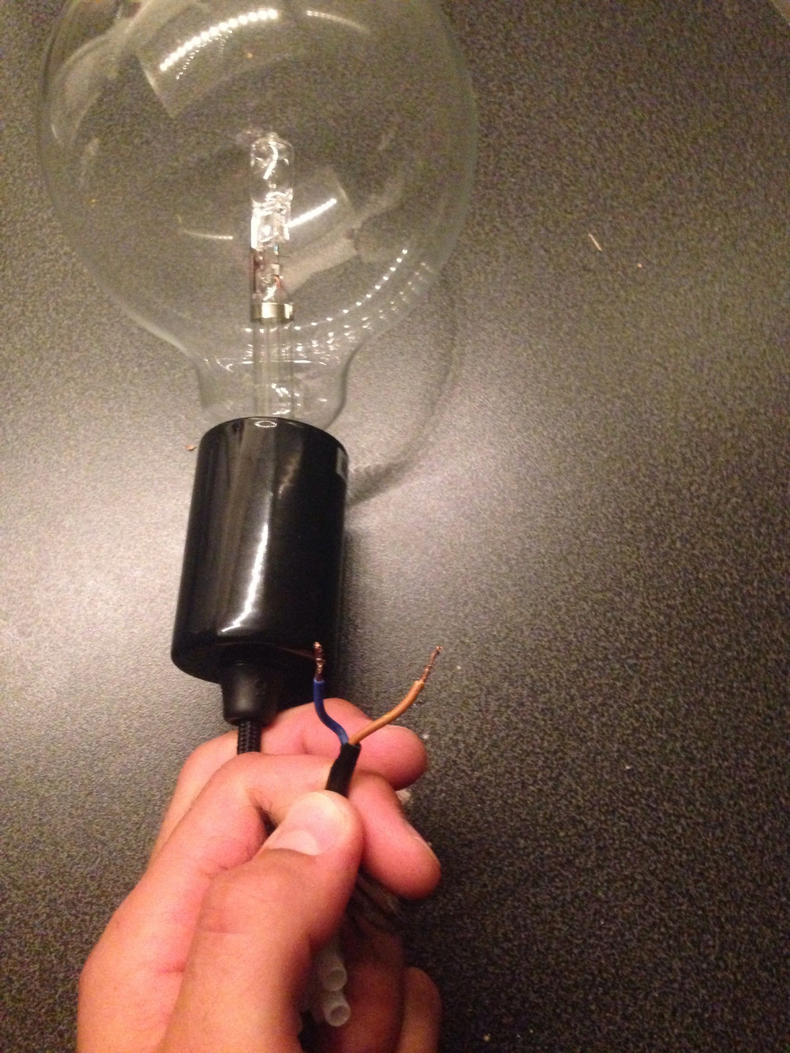

Kronbrytare, skjuter huvudsäkring hur jag än gör!
Nu är jag ingen elektriker men...
Är huvudbrytaren på 20A och efterföljande dvärgbrytare på 10A, borde det vara den totala belastningen som är för hög.
Kan det vara så att du har haft många stora förbrukare på samtidigt som du kopplat in lampan? Är lampan ett monster till att kräva effekt?

Huvudsäkringen löser före automatsäkringen pga att strömmen är mycket hög, kanske ett par hundra ampere. (En smältsäkring brinner av snabbare ju högre strömmen är, därför hinner den före automaten.).
Mao är det läge att titta närmare på lampan. Inga fler tester!
Hur kopplar du in lampan? Ta en bild på lampan
Sen sätter jag blå (nolla) på blå i takuttaget, brun på lampan sätter jag på brun eller vit i takuttaget. Oavsett vilken jag sätter bruna på så går säkringen. Lampan fungerar i andra rummet som jag skrev tidigare så det är inte fel på lampan.
I det rummet är det en enkel brytare med 1 knapp och endast 1fas + 1nolla i taket.
Med reservation för att jag är trött..
Kopplingsdosan har inkommande fas och två tändtrådar som går till brytaren sen går tändtråd till uttag dör du då har vit brun samt blå. Där blå är nolla.
Vad mäter du mellan tändtrådarna och nolla? Tror felet ligger där, tror någon har gjort fel engång i tiden.
För det känns som du kortsluter när huvudsäkringen brinner. För man skymtar lite brunbrändhet i kopplingsdosan

Kopplingsdosan har 1 inkommande fas, 1 nolla och en jordtråd (som bara ligger löst i dosan).
Den inkommande jorden går direkt till takuttaget. Den inkommande fasen går till brytaren och därifrån går 2 tändtrådar till takuttaget.
Jag har inte mätt upp strömmen mellan nolla och fas. Hade min spänningsmätare på jobbet och var för lat för att hämta den. Men jag är där nu så ikväll ska jag testa.

Du skriver inkommande jord direkt till takuttaget, jag antar att du menar inkommande nolla?
Moderator
· Stockholm
· 57 846 inlägg
Du har skrivit tidigare i tråden att säkringen håller om du slår på strömmen utan inkopplad lampa. Men har du gjort den testen både med brytaren i läge till, och i läge från?
Det är inte så att det där är en 12 V halogenlampa som sitter med trafo i andra rummet?
Hemmapularen: ja förlåt, menade nollan
Jo jag har testat med läge till och läge från när jag slår på strömmen. Säkringen går endast när man ska tända lampan, jag kan ha lampan ikopplat sålänge jag inte trycker på lampknappen till tilläget. Utan lampan kan jag knäppa på brytaren hur mycket jag vill.
Jonas L 84: nej icket det.
Jag tackar för alla förslag hittills
Låter skumt allting men då har du testat den fasta anlägnningen och lampan för sig själva och det är bara i kombination det löser säkringen. Funderar om det finns nån liten kabelskada vid taket som framträder då du hänger i lite extratyngd och rör kablarna. Lyser lampan till då säkringen går? Inget ljud?
