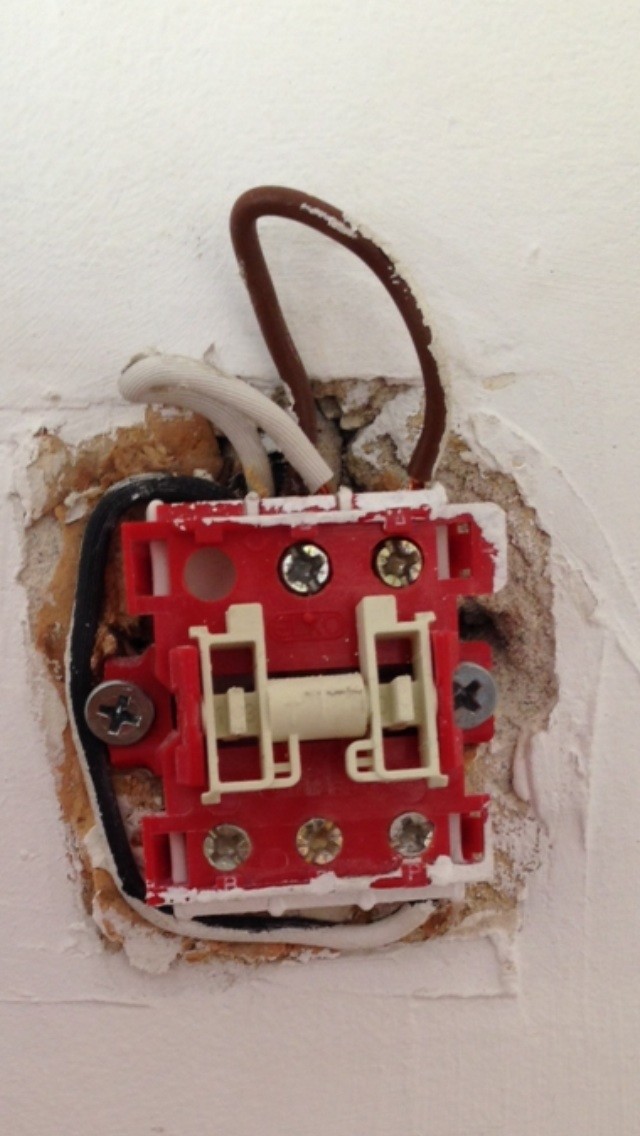

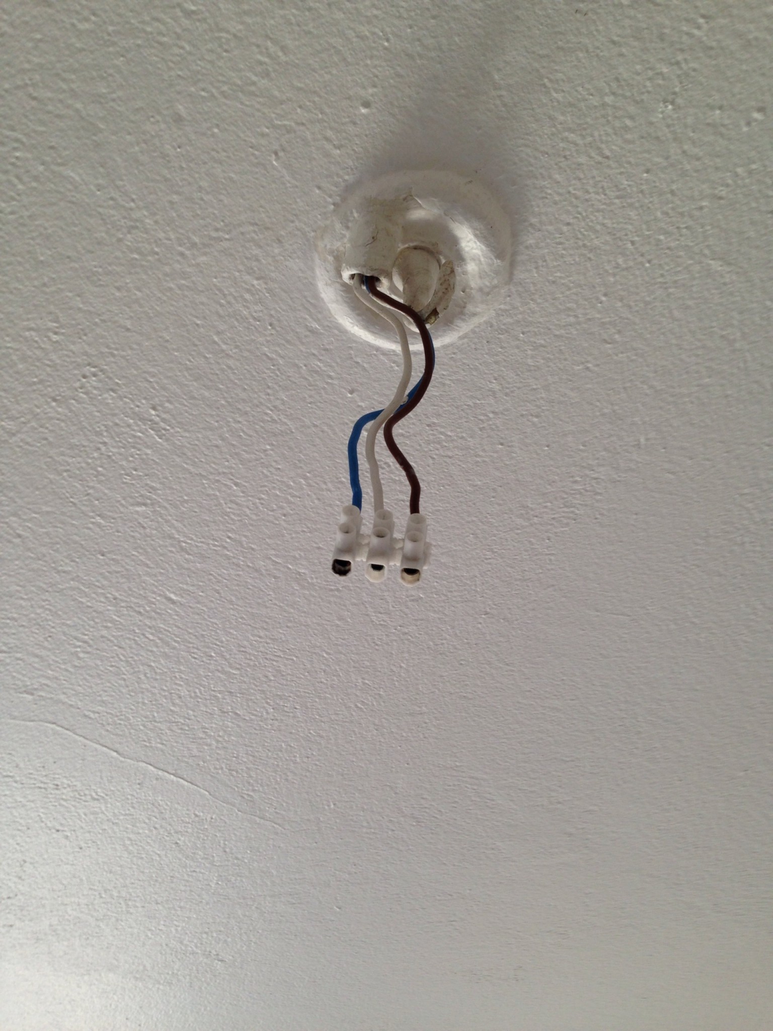

Hej! Jag ska hänga in 1 lampa (rättare sagt 2 lampor som jag kopplat ihop) och jag har en kronbrytare som går till lamputtaget i taket. Dom 2 knapparna på brytaren tänder vit respektive brun trån i lamputtaget beroende på vilken knapp jag trycker. Logiskt.
När jag ska nu ska koppla in trådarna sätter jag blå tråden på lampan på nollan i taket (blå) och bruna på lampan på bruna i taket (fas). Men då jag sätter på strömmen och trycker på knappen så skjuter jag huvudsäkringen. Jag har testat byta till den vita tråden (andra lampknappen) men det händer samma sak. Någon som har nå tips? Jag har även testat koppla in endast 1 av mina 2 lampor för att utesluta att min koppling är fel, men huvudsäkringen skjuts iaf.
Jag bor i en lägenhet från 30-talet med renoverade elstammar på 90-talet. Har 1 fas i lägenheten.

Har du testat helt utan lampan? För om säkringen bara går när lampan är ansluten så är ju felet i lampan.
Ingen vidare apparatdosa du har till strömställaren.
Fungerar kopplingen fram till sockerbitarna, alltså utan lampan inkopplad? Du har 230 Volt mellan blå och vit samt mellan blå och brun då knapparna är i tilläge?
I så fall låter det som felet ligger i lampan.
Även stor risk att du skadar ledarna vid strömställaren då det inte finns tillräckligt med utrymme.

Spontant så låter det skumt. Men exakt vad är det vi ser på bilderna? Första bilden är uppenbart kronbrytaren. Du nämner brun och vit där som tändtyrådar. Men du har väl en fasledare som matar brytaren också?

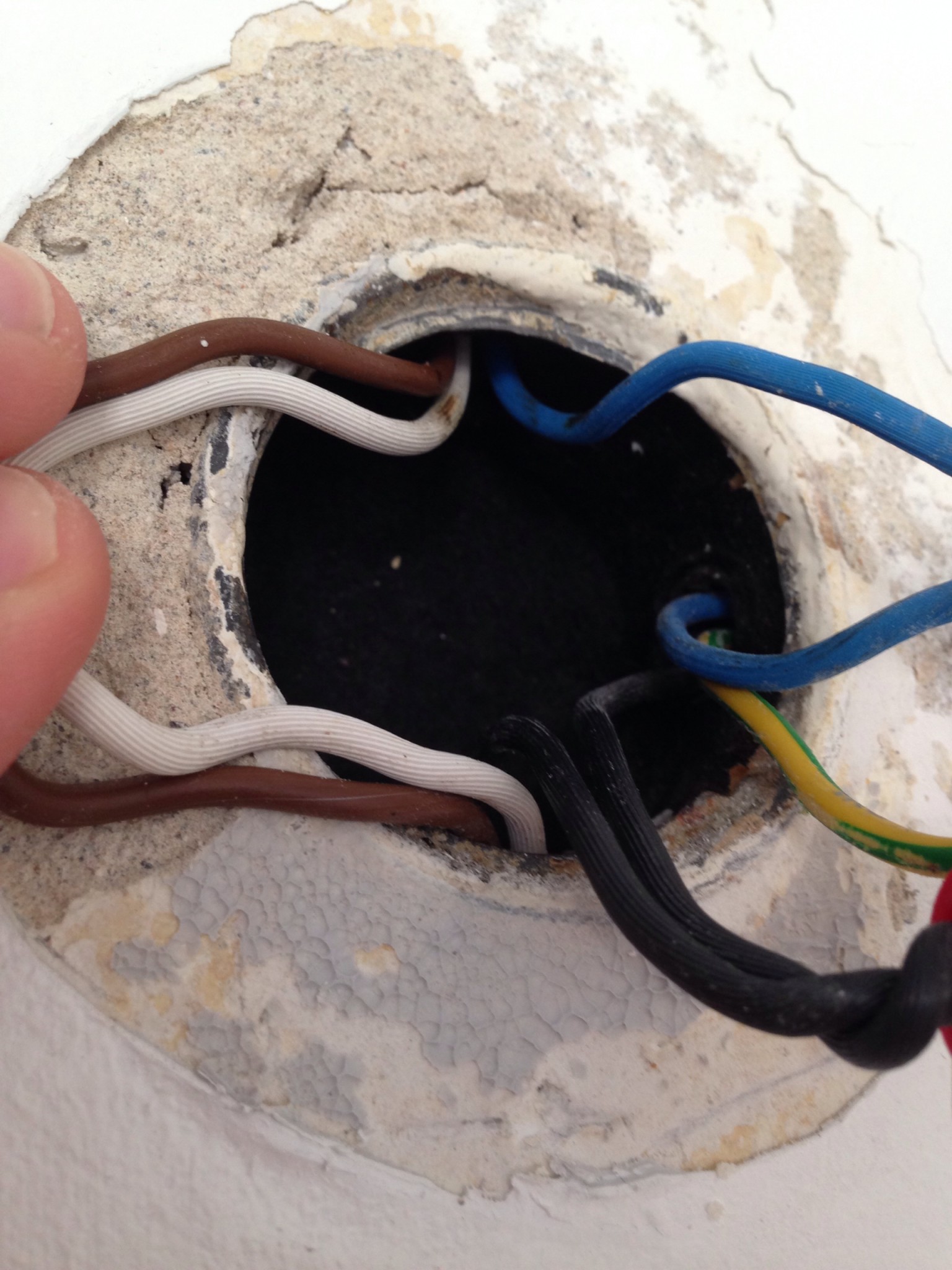

Andra bilden, vad föreställer den? Ser ut som en dosa där det kan ha suttit en brytare tidigare (trappkopplat?), detta eftersom där är en så stor ring runt den i färgen. Nu misstänker jag att det är en matande kopplinsdosa, dvs. att du har matning in i form av fas (svart) nolla (blå) och skyddsjord.
Vad händer om du kopplar på strömmen utan att ha en lampa inkoipplad alls?
Fungerar lampan om du kopplar in den någonannanstans?
Har detta fungerat innan du renoverade, eller bytte brytare?

Det som matar brytaren är den svarta tråden med lite vit målarfärg på, den går till vänster och sen under brytaren.
Andra bilden är kopplingsdosan som där den svarta som är till höger är matningen sen den vita och bruna som går upp och ner går till brytaren samt lamputtaget.
Säkringen går bara när jag sätter i lampan, utan lampa kan jag knappa hur mycket som helst på brytaren utan att säkringen går.

Troligtvis lampan som är trasig...
Lampan fungerade när jag koppla in i andra rummet....
Kan det vara nå tjall på brytaren?
Det ligger en jordkabel grön/gul i kopplingsdosan som kommer från proppskåpet men den bara ligger där utan "hatt" som man snurrar på. Kan den lösa ut nått?
Kanske ska testa byta till en vanlig brytare med en knapp? Låta allt från proppskåpet va kvar, men dra ny svart tråd från fasen till den nya brytaren, samt EN tändtråd till lampan och dra ny nolla till uttaget. Då borde ju allt va okej?
Då borde ju alla ev fel på trådar va ur världen?

Det finns bara en keramiksäkring med 20A som måste va huvudsäkringen sen är resten "automatsäkringar"(?) Sånna där som man vippar. Det är bara keramiksäkringen som går varje gång.
