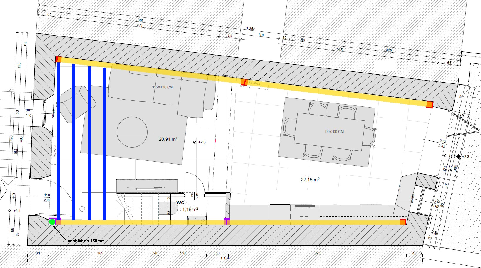

Fick ett tråkigt besked från arkitekten idag. Byggnadsingenjören har räknat på vårt förslag om träbjälklag enligt ovan, men är inte villig att godkänna en sådan lösning. Han vill ha "ett hus innanför huset", dvs 23cm gjutning mot befintlig innervägg. Jag har själv mycket svårt att förstå varför detta skulle vara nödvändigt.
Förslaget som vi arbetade fram efter en massa bra idéer och input från er var ju tre stål-/betongstolpar (rött och lila nedan) jämt fördelade längs vardera långsida. Sedan längsgående bjälkar (gult nedan) ovanpå dessa tre stål-/betongstolpar och därefter träbjälklag (blått nedan). Så här:
Arkitektonisk ritning med möblering, måttangivelser och rumsspecifikationer för en byggnad eller inredning.
Man har ju sett hur många hus som helst som byggts på detta vis.
Sedan vet vi ju också att västra källarväggen har problem med fukt från yttertrappan och det känns viktigt att hålla koll på det efter saneringen. Att då gjuta ytterligare en innervägg kloss på en problemvägg känns ju onekligen väldigt riskabelt.
Sorry, känner mig allmänt grinig och uppgiven idag. Behöver nog några dagar att smälta allt detta 😞

Det är inte alls den känslan vi får. Processen har visserligen varit långsam, men allt har kännts korrekt under resans gång. Inga indikationer alls på att man vill ha mutor eller liknande. Enligt arkitekten är det en fråga om ren övertygelse hos byggnadsingenjören i detta fall och när jag läser mellan raderna även väldigt mycket en attityd av att "vi har alltid gjort så, så därför gör vi så".
Här är det arkitekten som betalar byggnadsingenjören och sedan debiterar arkitekten oss för hela projektet (fast pris som avtalats innan). Jag ska föreslå att vi anlitar vår egen byggnadsingenjör som jag kan prata med direkt och sedan får han/hon ta kontakt med arkitekten när vi har en bättre lösning. Jag hoppas finna någon som är lite mer lösningsfokuserad och som är öppen för olika idéer.
Och skulle det mot all förmodan inte funka, så har jag en idé om hur vi kan göra ett intressant projekt utan att behöva göra nya våningsplan/bjälklag. Men det blir i så fall en senare fråga...

Efter många turer har det landat i att vi måste gjuta nya innerväggar innanför befintliga innerväggar (dvs ett hus i huset) om vi bestämmer oss för att göra nya bjälklag. Det är tvingande lag och vi kommer inte runt det. Med nya innerväggar skulle vi förlora cirka 15% golvyta vilket vi inte är intresserade av, så vi kommer behålla befintliga bjälklag för att slippa gjuta nya innerväggar. Mer information om detta i inlägg #40 här: https://www.byggahus.se/forum/threa...renoveringsprojekt.509243/page-3#post-5678636
