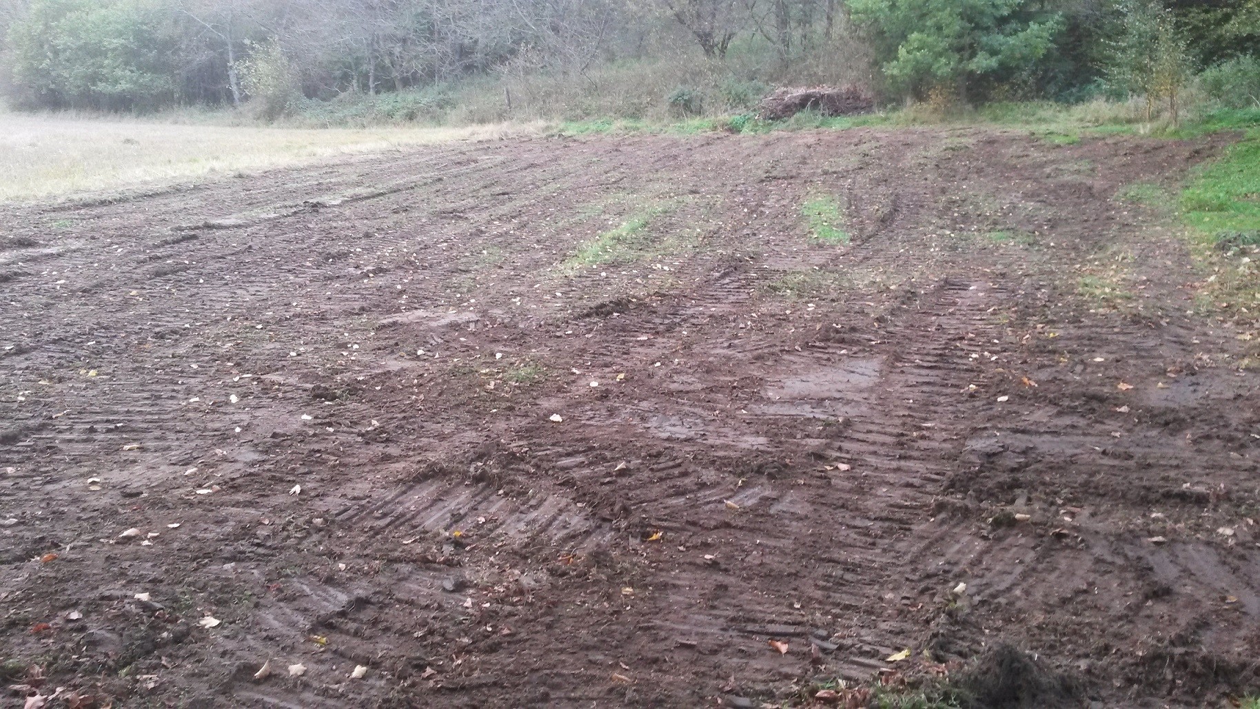

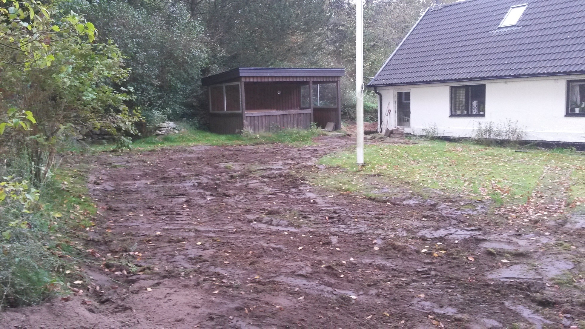

Är ingen mästare på varken gräs eller trädgård så jag behöver lite tips.
Min tomt ser som väntat ut som en mindre krigszon efter att slangplöjaren lagt ner cirka 500m slang. Detta gjordes på två områden varav ett är närmast huset. Här är det mjukt och en del mossa pga av solen inte riktigt når fram (stora träd).
Andra området är ett större fält där jag klippt hela sommaren. Mindre mossa men rätt mjukt. Är mycket lera och sand på båda områdena.
Jag har tillgång till granne med lantbruk dvs traktor med diverse verkyg. Har även tillgång till en fräs till ett bra hyrpris (300kr dag).
Mina frågor är om jag skall sätta igång att fixa detta nu eller vänta till vår? ska jag så gräs nu eller vänta osv?
Är dålig på detta så jag behöver lite vägledning om hur du hade gjort.

Min (bittra) erfarenhet är att det är mycket bättre att så på hösten, det börjar dock bli sent nu men du bor långt söderut så jag hade chansat men regnar det så är det besvärligt och tungt.
På hösten är det mycket mindre ogräs i luften vilket gör att gräset har en chans att få övertaget fortare
Sår du nu och mattan hinner etablera sig innna vintern så tjänar du växttid på våren och du får en fin matta fortare.
Grovplanera befintlig jord med en grov järnkratta så du får en någorlunda jämn yta. Köp hem mullrik och färdig gödslad jord och lägg på 2-3 cm som du planerar ut med krattan. Ta sedan en pall upp och ner och lägg på några stenar och knyt fast ett rep så du kan använda den som "harv". Detta planar ut ytan på ett effektivt sätt.
Hyr en gallervält som du lägger några stenar på och kör över ytan med.
Så, men snåla INTE med fröet. Överdosera hellre lite. Såmaskin är överreklamerat. Ta ut en yta som du vet storleken på och så den först så du får koll på åtgången.
Mylla ner fröna ordentligt, vissa säger att det räcker att kratta lite försiktigt i ytan men jag tycker gräset etablerar sig bättre om fröna kommer ner c:a 1-1,2 cm. (Det kan också vara en fördel nu sent på hösten då det tar ett tag innan frosten kommer ner i jorden) Mylla genom att använd en lövräfsa i plast som du "skakar" fram och tillbaka i små rörelser samtidigt som du trycker den mot jorden. Detta är jobbigt! Dra sedan över med lövräfsan på de ställen som blivit lite ojämna när du myllat.
Eventuellt kan du köra över ytan en gång med gallervälten igen, men skippa tyngden då.
Eftersom det är så sent på säsongen så bör du ställa in dig på att kommer behöva kompletteringsså i vår. Passa då på att gödsla mattan också.
Jorden kommer sätta sig under vintern där slangen ligger så du kommer att behöva lägga på jord där, men detta är betydligt enklare när man har en etablerad matta runt om.
På de skuggiga partierna väljer du med fördel ett annat gräs som trivs bättre där.

De finaste nya bitarna på min gräsmatta är sådda i oktober. Trots att alla säger att det är för kallt när medeltemperaturen är under 10 grader så verkar inte gräset bry sig om det. Som mexitegel skriver så har jag betydligt tätare gräs och mindre ogräs på dessa områden.
Har inte riktigt haft tid att fixa något. Men jag hann iaf testa med en pall med lite stenar på. Det fungerar rätt bra speciellt då man sätter den bakom åkgräsklipparen
Har tyvärr regnat sen sist så jag skall ut och se hur det ser ut under morgondagen.
