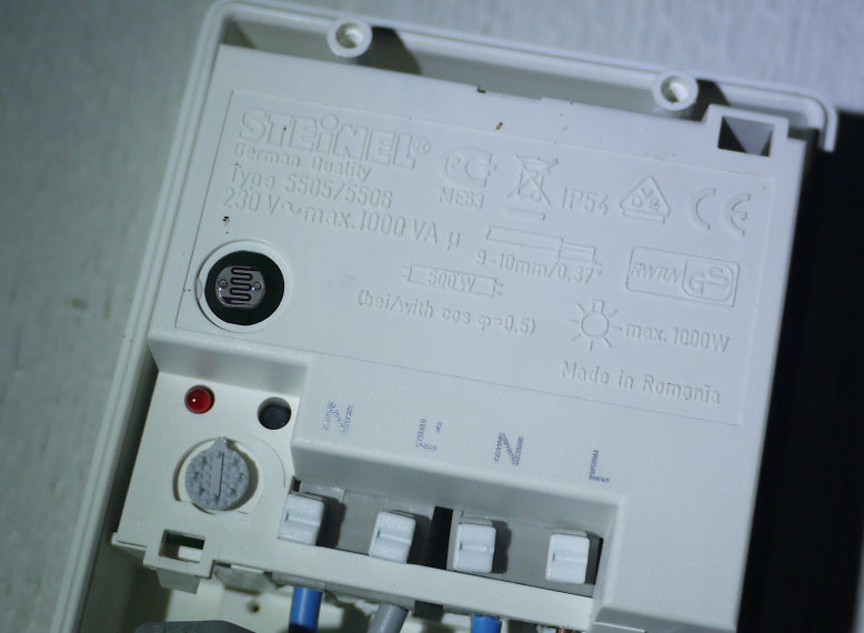

Nåväl, lyckades vid montage av ett Steinel skymningsrelä ikväll att få linsen som täcker fotocellen att skjuta iväg åt fanders. Totalt omöjligt o hitta en sådan liten mackapär på marken. Detta är ju en IP44-kapsling, men känns lite trist att ha bränt några hundra bara för att en liten plastbit flög iväg.
Jag klurar på om man kan göra en ny lins av något. Skulle en billigare kontaktlins kunna fungera tror ni? Osäker på hur linserna fungerar för fotoceller och i just skymningsrelän, om de behöver vara konvexa? Storleken på originallinsen var väl ca 10mm i diameter. Jag har en tanke om att ordna en ny större lins, lägga silikon/sikaflex runt den gamla öppningen, limma den större nya linsen utanpå och sedan sikaflexa på utsdan av den linsen. Relät i sig sitter skapligt vätskyddat ändå.
Är jag ute på djupt vatten eller tror ni det är möjligt? Någon som har något annan kreativ idé?

Jag försöker just nu hitta fakta om vad engångslinser kan tänkas kosta, sådana till ögat alltså. Om det skulle kunna vara en tänkbar lösning.elmont skrev:
Frågan är om det är ett krav på att linsen ska vara konvex? Kan ju ingenting om fotoceller eller läran om ljus, men inbillar mig att en konvex lins skickar in mer ljus till en fotocell? Nu går detta relä att justera en aning iofs så det kanske kan gå att justera det om ljusinsläppet blir för magert.

Kontaktlinser verkar vara för mjuka enligt uppgift, men ska se om jag kan få tag på en sådan där liten minificklampa eller något för en tjuga. Relät sitter på plats och fungerar, så vore självaste farao om man inte kan lösa det lite kreativt
Limma dit vilken transparent plastbit som helst, det är inte så pjoltigt.
Det är ingen lins utan bara en plastbit som släpper igenom ljus, men som jag skrev hitta en plast som inte åldras och blir brun/svart med tiden eller ta en bit glas. För som fotografen skriver så är det inte så noga.
