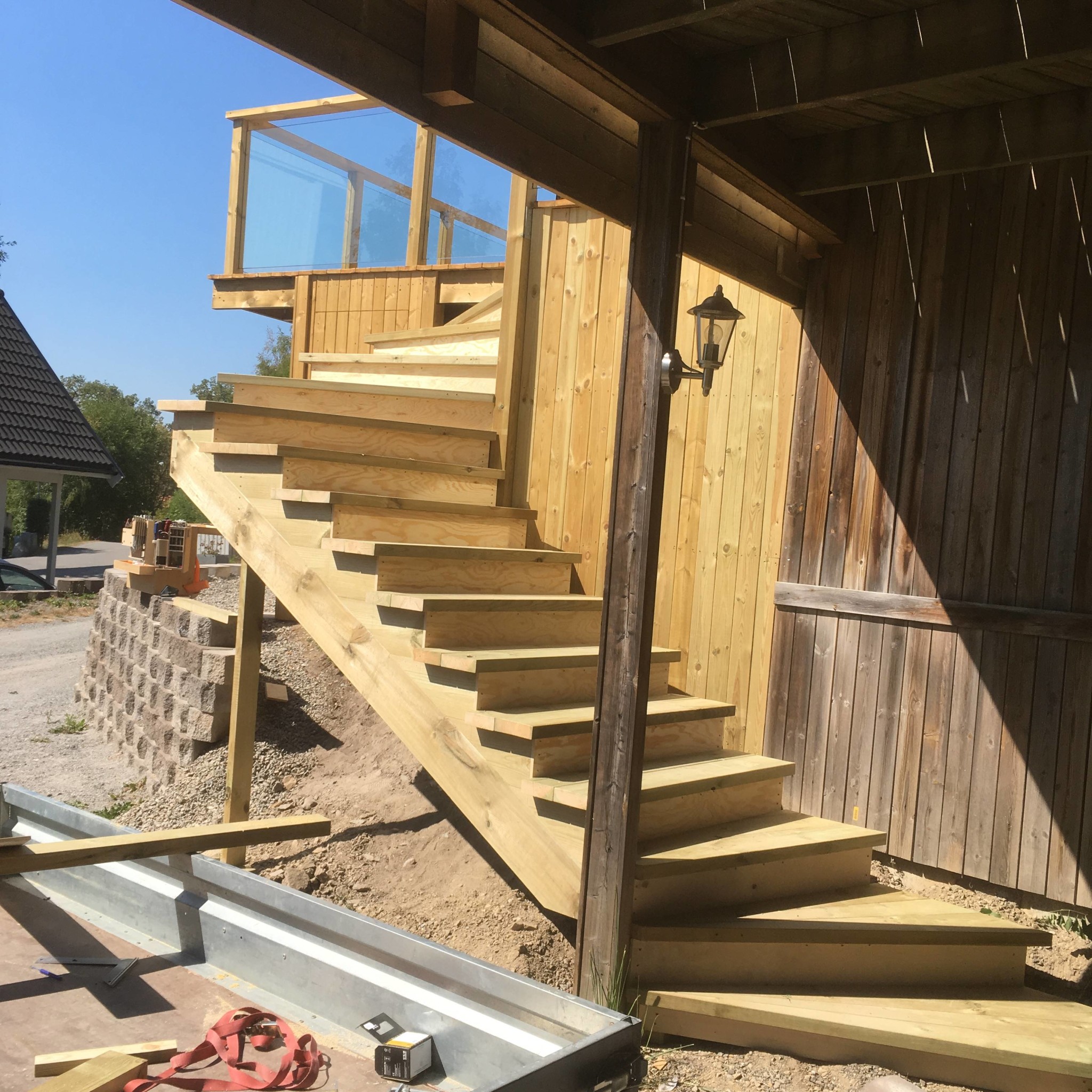

Nåväl... den senaste i raden hade en uppgift som utmanade.
Från att från början bara haft altan i hushörnet har han byggt ut den längs sidan och snickrat en avsats i hörnet för att komma runt till den nya uteplatsen. I processen har han rivit en trappa som ledde ner till garaget som nu skulle ersättas.
Den gamla trappan var två raka sektioner med ett vilplan. När han byggde ut altanen runt hörnet försvann ungefär 1500mm av det gamla trapploppet.
Den nya får inte ta mer plats än vad den gamla gjorde. Helst mindre då den gamla hade en mindre lyckad avslutning vid garaget bara någon halvmeter ifrån dörren till vedboden.
Den nya skall förstås vara bekväm att gå i.
Givetvis finns det inte en rät vinkel någonstans. Dessutom lutar alla ytor vid marken så det är inte på något sätt självklart var trappan skall landa.
Först lite pedagogik... vilket i mitt fall betyder att jag förklarar varför en bekväm trappa behöver 6 meter i horisontalplanet och han får nöja sig med en halvbekväm för att få plats på den tillgängliga ytan. Sedan också att han måste göra svängd trappa istället för vilplan om det skall gå över huvud taget.
Taget och dags för måttning.

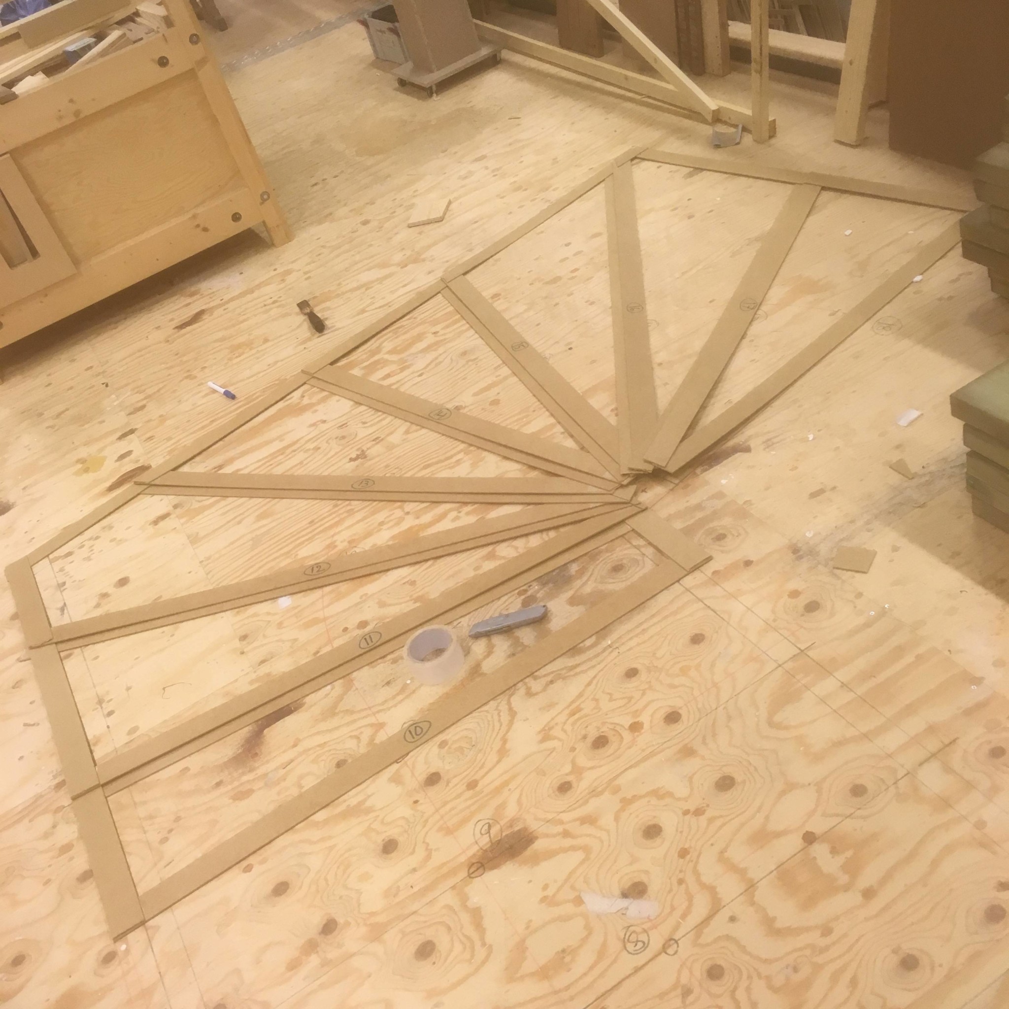

Första tipset:

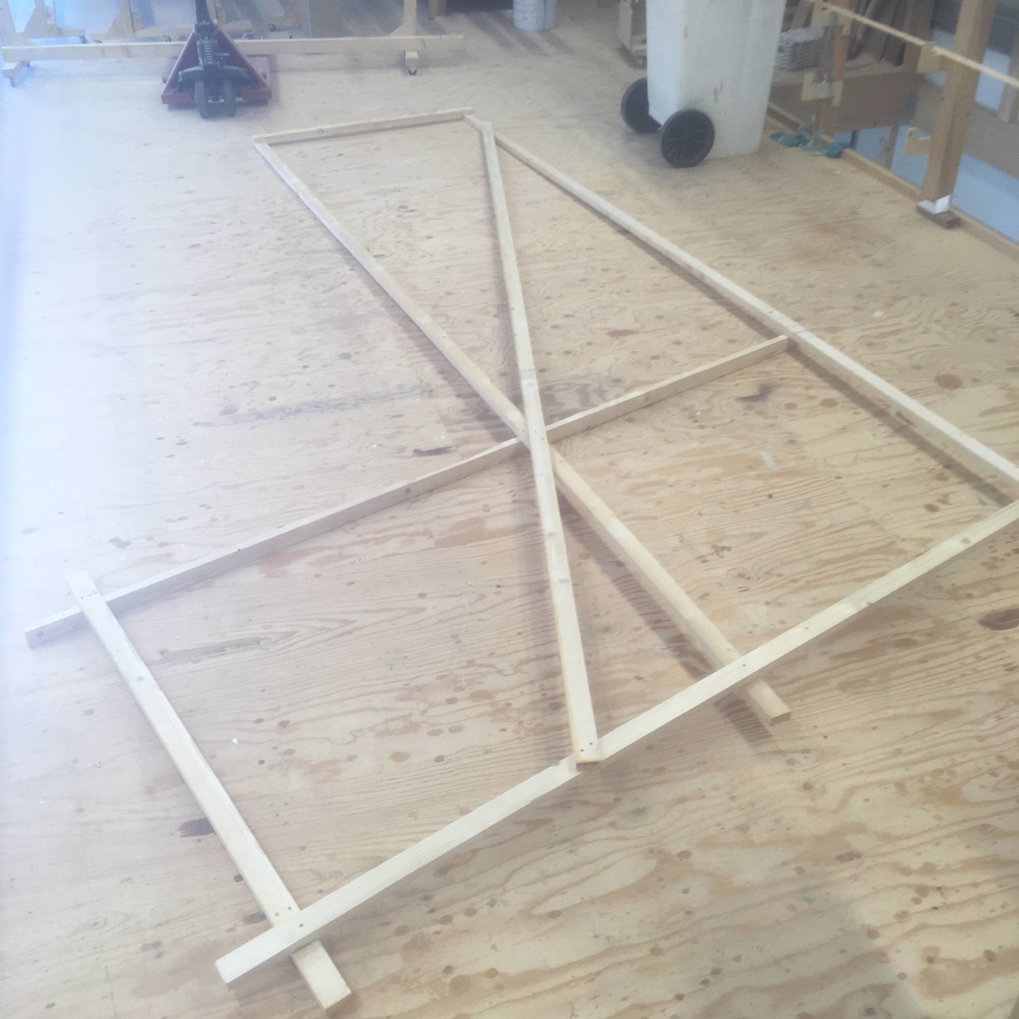

Hur måtta upp ett tredimensionellt objek som en trappa i fri rymd öven en slänt med fri form.
Kom på följande ide.
Sade åt klienten att skaffa hem en bunt tegelläkt. När den var på plats åkte jag dit och med klientens hjälp spikade vi ihop läkt till en slags ram med samma mått som trappan skulla ha för att få plats och för att stryka precis intill befintliga stolpar att fästa i. Samt att den passar mot alla ytor den passerar på vägen. Ett tapetlod är väldigt användbart för att kolla nedåt för plintlägen och dylikt. Eller uppifrån från bjälkar som saker skall ansluta till.
Ett diagonalstag gör att jag kan lita på att vinklarna verkligen stämmer. Bilden visar mallen liggande på golvet vid min bänk på snick.

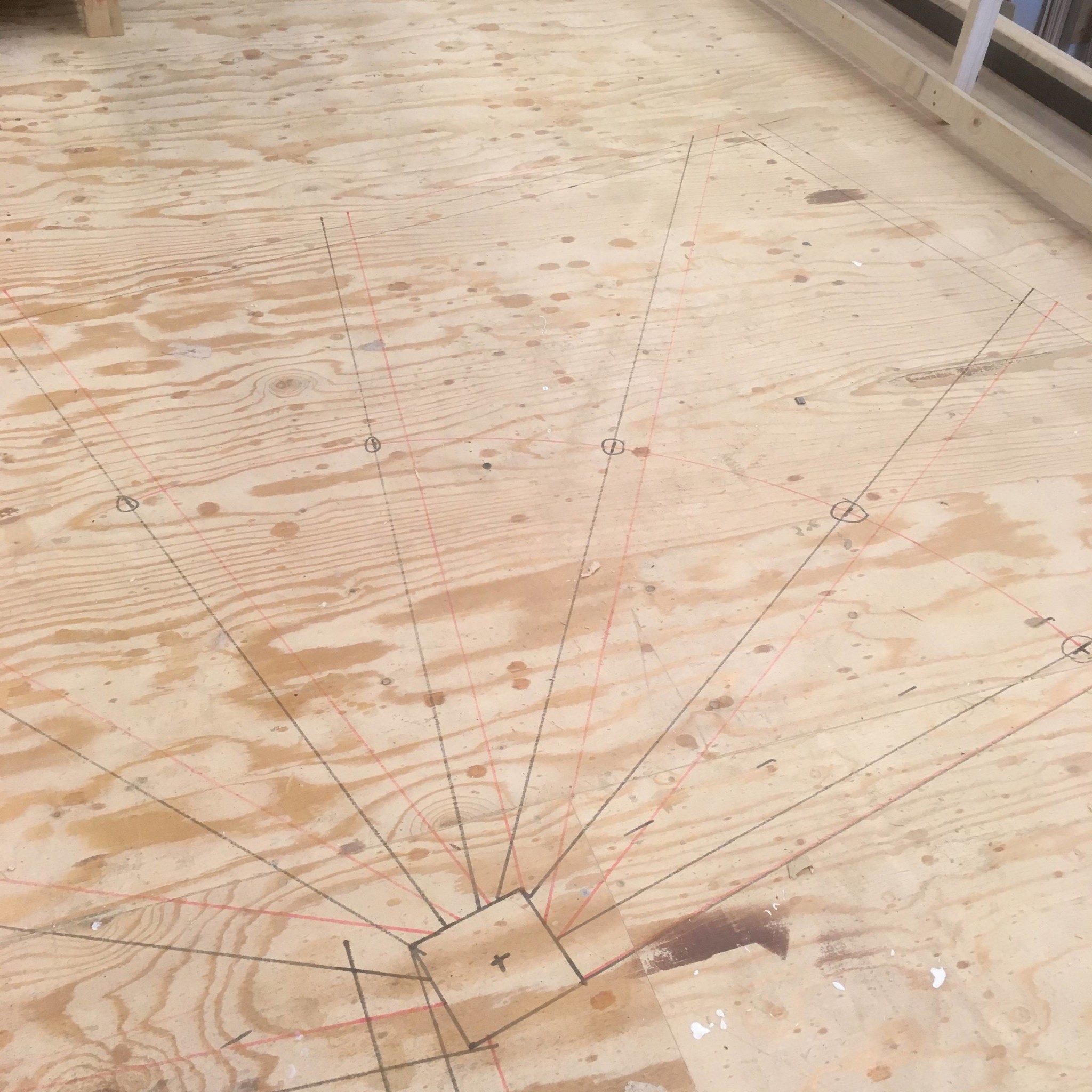

Med tuschpennor kunde jag rita av mallen och sedan fylla i med att rita ut alla steg och stegöverlappning. Nogranhet har viss betydelse i detta moment. Grejen är att efter att ha ritat upp i full skala så måste man lita helt på utslaget och slavisk göra allt efter hur det ser ut på ritningen.
Vad jag gjorde är att jag använde den eminenta mallningsteknik som jag lärt mig av en båtbyggare.
Remsor av masonite läggs ihop med dubbelhäftande tape. Resultatet blir mallar som exakt håller vinklar och mått.

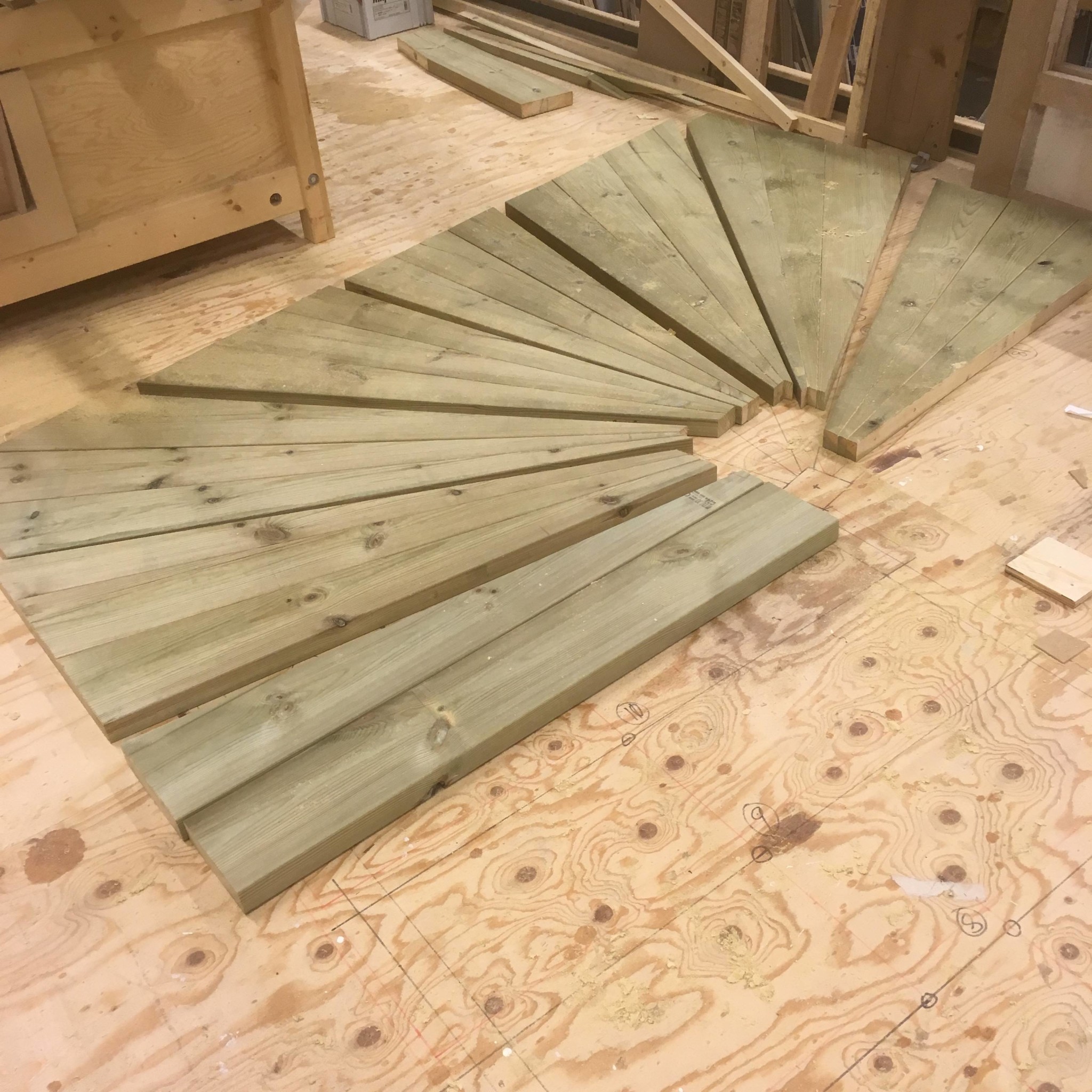

Nästa steg är att såga till alla steg efter mallarna.

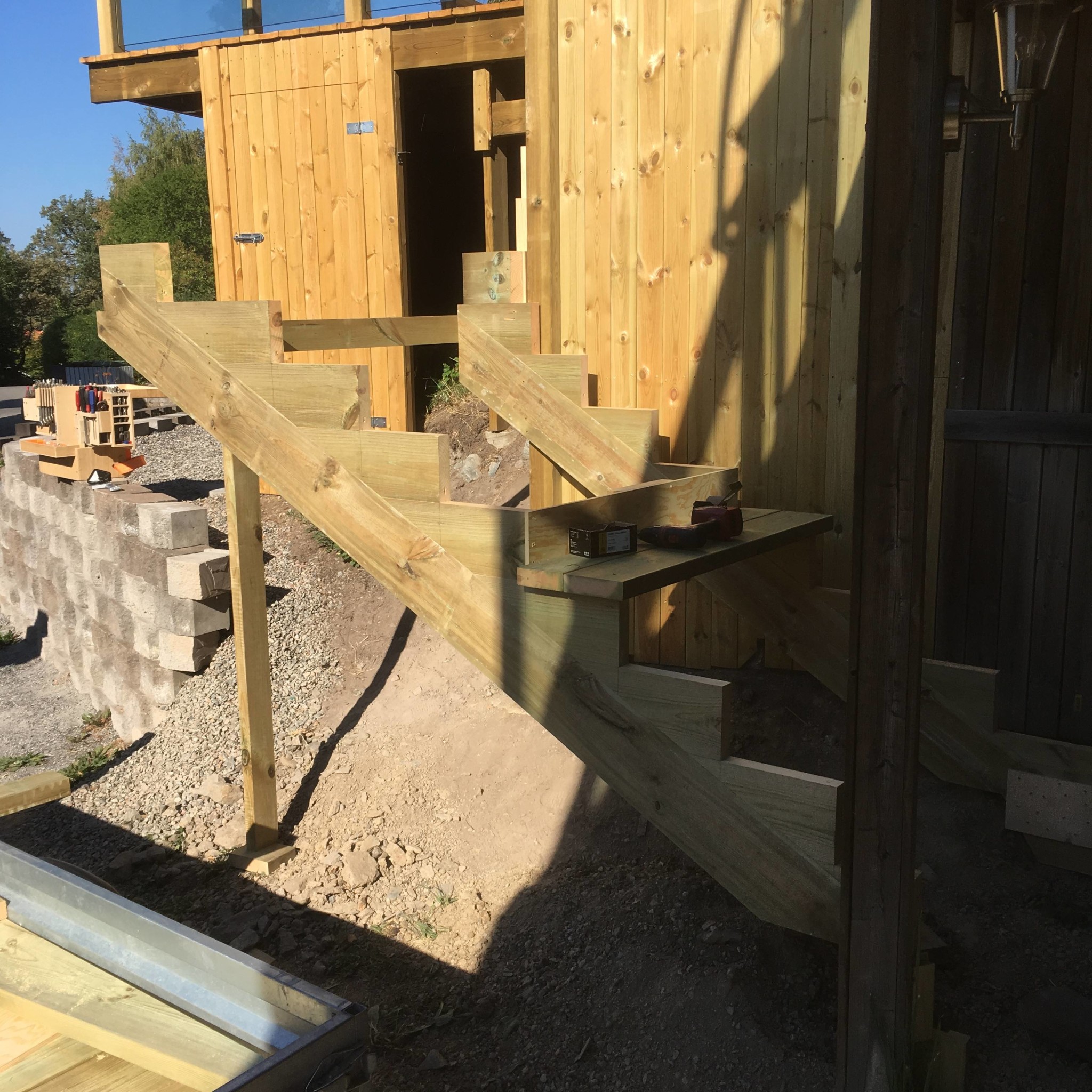

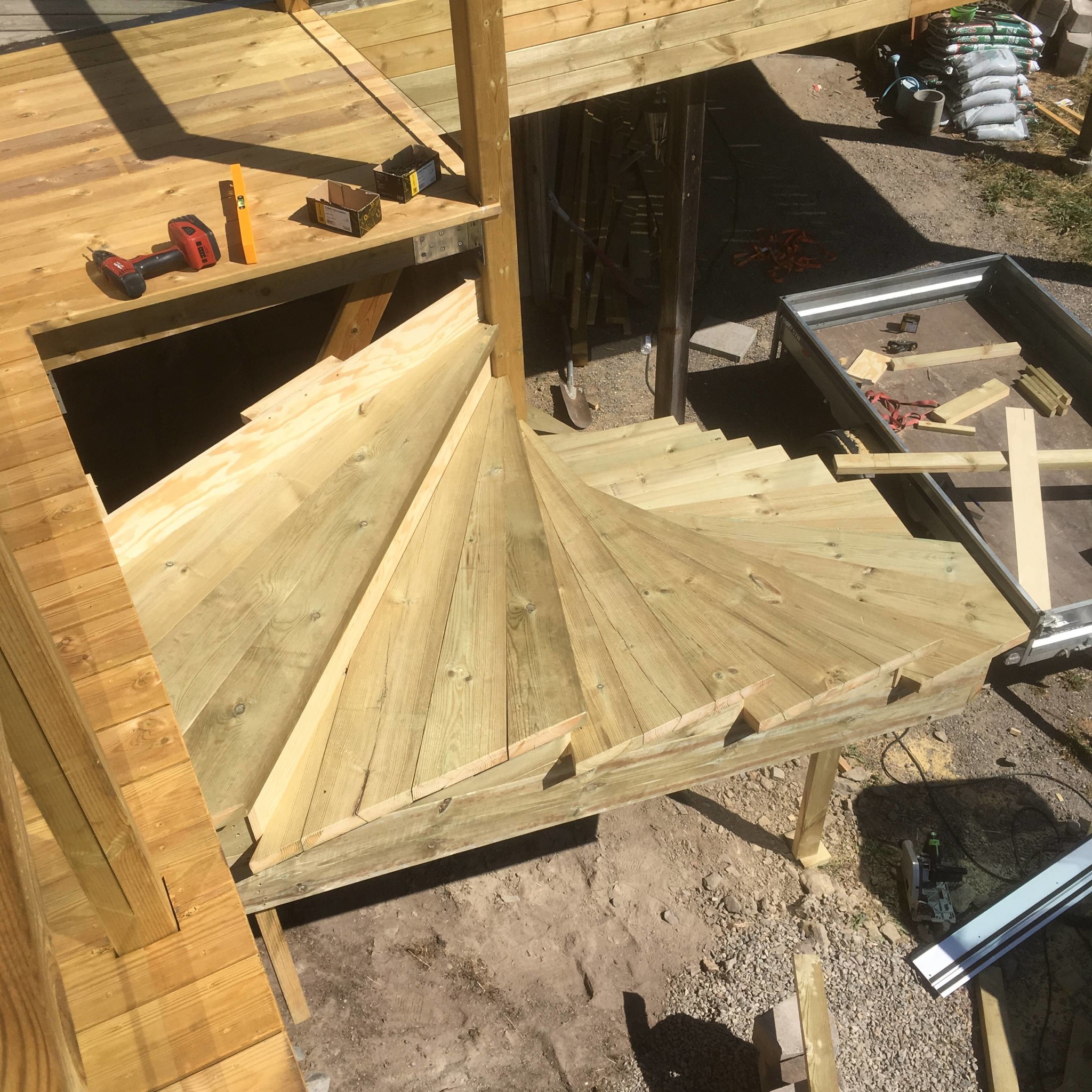

Vangstycken går inte in på i detalj denna gång. Kan hinta om att nyckeln är att koordinatmäta exakta lägen för kilarna på ritningen/utslaget. Sedan sågade jag fram kilar i samma vinkel och lade dem med överlappning så att varje steg fick rätt längd. Mätte också upp vinklarna på utslaget för att få rätt anliggningsytor för sättstegen.
Stöd för stegen i själva spindeln är lite extra mackligt.
På grund av extremt väder jobbade jag natt onsd-torsd och torsd-fredag. Jag blev klar för montering kl 500 fredag morgon. Ursprungliga planen var att sova några timmar och sedan montera. Stående där kl 5 tänkte jag.
Vadfan... det är svalt nu och några timmar till. Geronimo
Halv sex stod jag på plats. Kanske inte i perfekt fysisk eller mental form, men med grejer som är rätt gjorda efter mall går det ändå att få bra resultat.
För att reta @ricebridge lite kan jag tala om hur mycket tid jag lagt. 38 timmar ca
