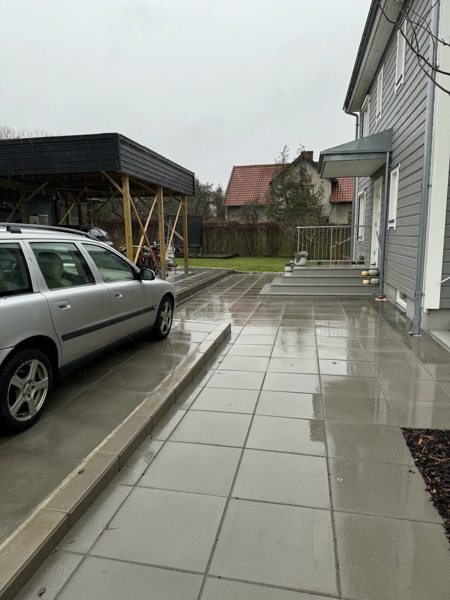

Jag vill bygga ett staket/plank vid den lilla muren för att dels så folk inte ska snubba och dels för insyn till vår trädgård. I kommun finns det ett undantag av bygglov om planket är närmare än 3,6 meter på fastigheten och mer än 4,5 m från allmän gata/väg.
Min fråga är följande: måste jag räkna avståndet från fasaden eller kan jag räkna avståndet från lägsta trappsteget som tillhör fastigheten. Jag ska givetvis kolla med kommunens bygglovshandläggare men är intresserad av hur ni hade gjort bedömningen.

Från fasaden.
