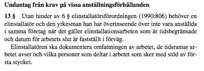

Och så kryphålet..
http://www.elsakerhetsverket.se/Global/Föreskrifter/Behorighetsforeskrift/ELSAKFS 2013-1.pdf
(Redan diskuterat i en annan tråd, jag kom inte på det själv.)
