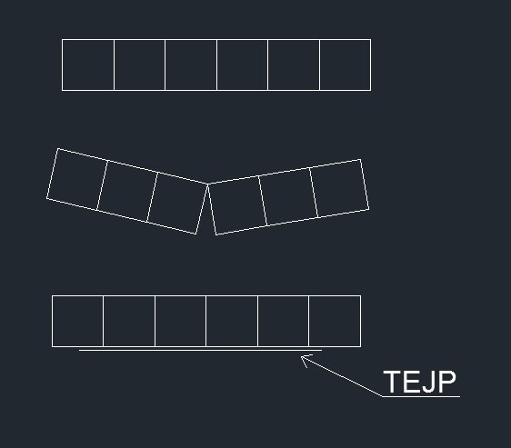

ska försöka förklara varför man har armering i en konstruktion, hoppas du någon gång i livet hållt i en 2x4 legobit, sätter du ihop en 6 st på varandra och sen böjder den så kommer den att dela sig någon stans mitt på, om du på ena sidan sätter en tejp (läs armering) och sen böjer på samma sätt mot det hållet tejpen sitter: se illustration.
om man försöker samma sak med tejp på klossarna tar tejpen upp den kraften som tidigare delade klossarna, på samma sätt gör armering detta i en betong konstruktion.
murbruk och sten klarar inte av dragkrafter över huvud taget men tryck klarar den kanonbra, får du en rörelse i din mur som vill dra isär stenarna tar armering upp denna kraft tills armering inte klarar mer, sk påkänning, för att få en samverkan mellan den bästa egenskapen av armeringen och leca stenen så armerar vi lecan och då på rätt sätt för att den skall kunna ta upp kraften mot murbruket. man kan nog säga att när det är mer än 3 skift så används armering fast ibland använder man det på alla lager, mest baserat på hur marken är beskaffad. blöt eller bra dränerad. hur noga var du vid paddning av underlaget, hur mycket klarar betongen. allt skall vägas och allt skall vara extremt fördelaktigt för att man ska välja bort armeringen i muren. tar man upp hål i lecan för en lucka eller dyl är kanske armeringen mer själklar. hoppas du hänger med.
