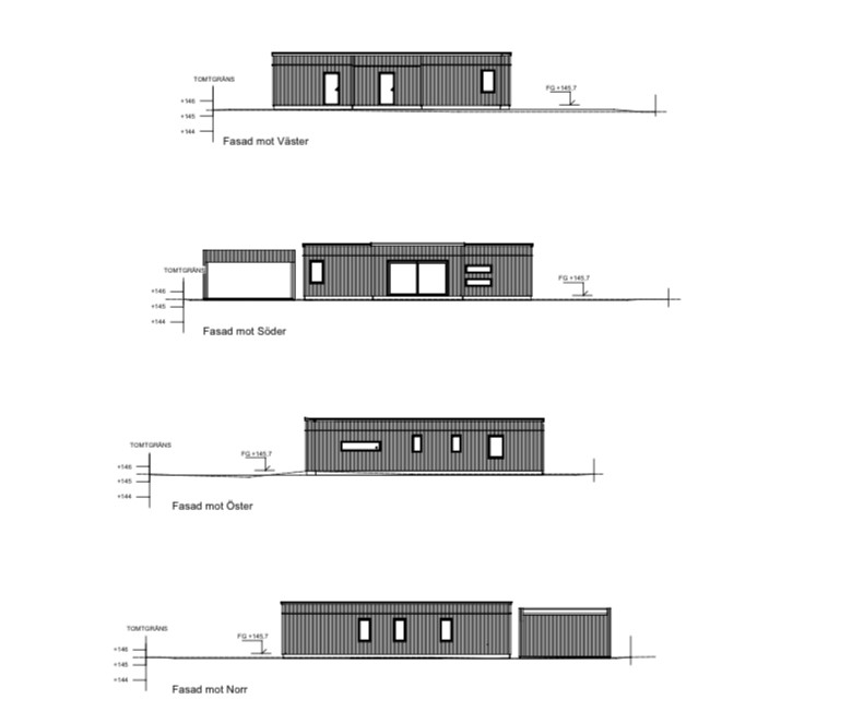

Detta e ju en av konsekvenserna av att många har tillgång till tex Scetchup och därmed kan göra bilder som ser ”proffsiga” ut. En okunnig beställare och en okunnig utförare har ett snyggt dokument som båda tror funkar att jobba utifrån. Tex i en prissättning som ju bara blir en gissning. Utföraren tror bygga e ”friitt valt arbete” och tuggar på, medans beställaren tror att det skall lösa sig till slut….
Att du fått startbrsked på det underlaget är helt orimligt. Stadsbyggnadskontoret har schabblat rejält om de släppt igenom detta. Har dem verkligen gjort det?

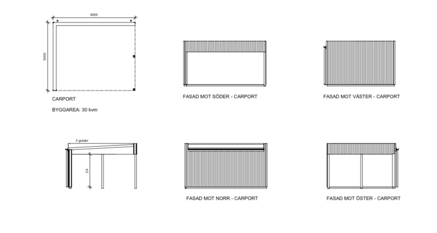

Jag kommer inte ihåg exakt allt jag skickade in för bygglovet. Kommer ihåg att jag skickade dessa ritningar som ritades vid husbygget och fick beskriva vid ansökningen (gjordes på kommunens hemsida) vad för material vi skulle använda. Fick en grym handläggare som förklarade och hjälpte till med ansökan
Arkitektoniska fasadritningar av byggnad från fyra olika väderstreck. Enkel, modern design med måttangivelser.
Teknisk ritning av en carport med mått, byggyta och olika vyer (plan, fram, bak, sidor).
So why didn't the wonderful manager notice that there is no carport on the facade of VASTER???
