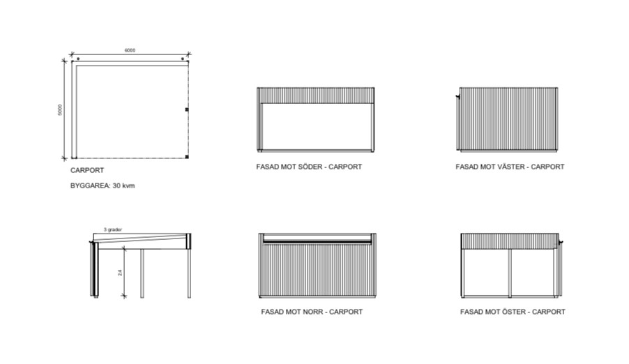

Hur fick du bygglov på carporten utan ritningar, @Alex Holmén?
Räckte med denna ritning (som ritades samtidigt som huset) för bygglovet. Handläggaren var mkt lätt att göra med
  • Ritningar för en carport med mått, byggyta och olika vyer (från norr, söder, väster, öster).
Till garage, mindre byggnader behövs det inte mer än så. Det är utseende, fönsterplacerings och storlek på dessa, dörrplacering och dörrens storlek, storlek på byggnaden med mått, höjd, taklutning.
Roger Fundin och 1 till

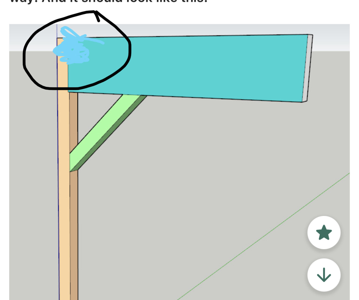

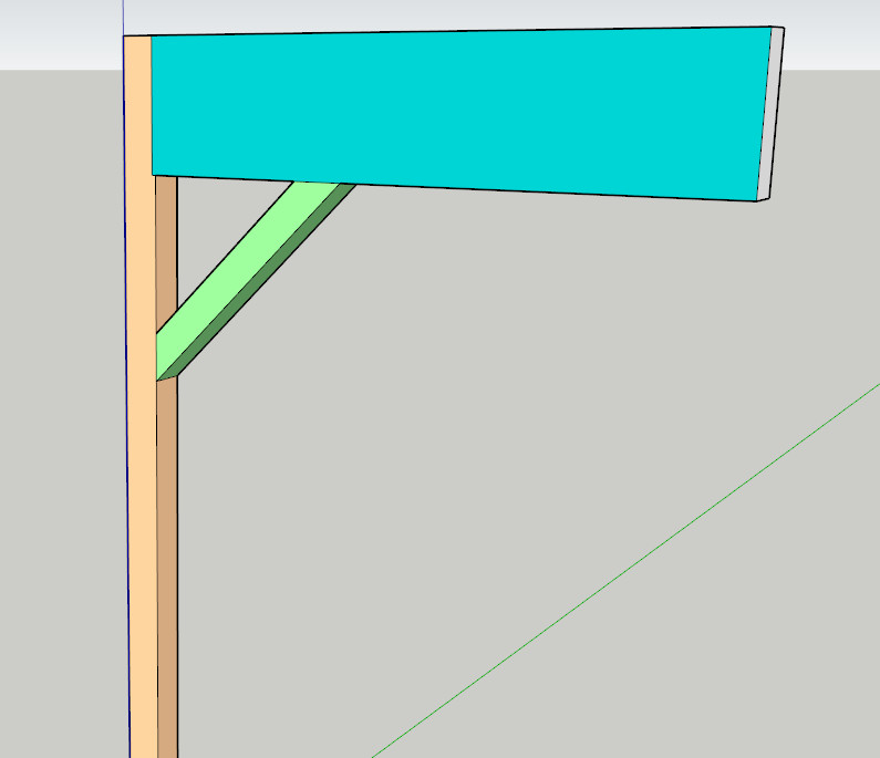

As a designer, you shouldn't write this! You should notice a basic design flaw in the picture:
I suppose the other posts were designed the same way. And it should look like this.
3D-renderad bild av en enkel skylt eller tavla, fastsatt på ett stolpe med stöd.
The stiffness of the columns would be much greater. I made a similar construction a few years ago in the fall. In winter came Alfrida. The structure has not lost its stability. Rescue with cross braces that are not made of one piece only works in the first period. Dynamic wind loads take their toll over time. In addition, and perhaps above all, I am surprised that you did not notice that it was the investor who took action to save the structure. He was paying locksmith.
One more thing: If ordinary gypsum boards were used in this one wall, the natural moisture in the air will destroy them after a few years. And why would someone put them there? OSB - yes, gypsum - no. Don't try to defend the makers of this crap anymore, unless your brother-in-law did it
oddan och 6 till
Ursäkta att jag svarar på svenska, kass på engelska så jag inte hundra på att jag förstår allt du skrev.
Jag och smeden reagerade också på att taket låg på stolpen och tycker att det skulle blivit mycket stabilare om stolpen gick en bit upp, helst inte hela vägen så en del av taket låg på stolpen. Metallen satte de dit efteråt när de märkte att carporten blev för vinglig.
Det är bara på denna fristående stolpen som det är metall, på de övriga fem stolparna är de utan metall och taket bara ligger på stolparna

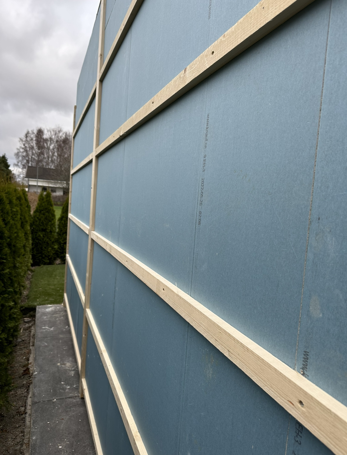

Its for fire protection the gypsum was built in the construction.Not Stability.

Ja gipsskivorna på endast för att bygglovet krävde det för brandskyddet och de endast på väggen till vänster, ej i den bakre väggen

Ytterligare en sak som oroar mig nu när du tar upp gipsskivorna.
Vägg under konstruktion med isolering och träreglar, grå himmel, trädgård, dagsljus.
Denna bild tog jag på utsidan innan panelerna sattes dit. Snickarna satte upp dessa gipsskivor ganska tidigt in i bygget och stått utan paneler i några dagar och ibland under regn. Jag frågade dem om skivorna inte skadas om de blir blöta. Då svarade snickarna att det inte är någon fara för att det är öppet underifrån och att fukt ändå kommer in där.

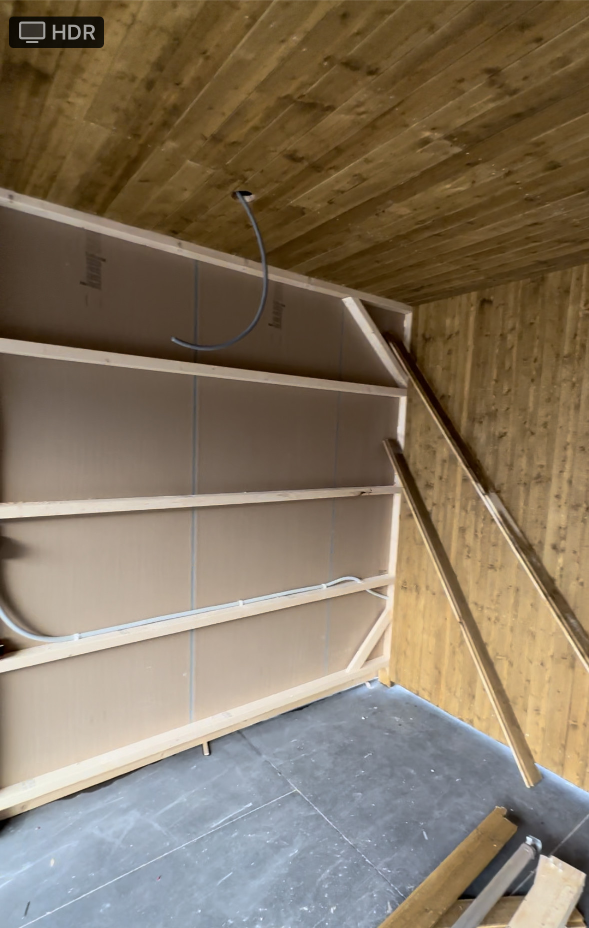

Oavslutad bokhyllinstallation i ett rum med träväggar och snedtak.
Så här ser gipsskivorna ut på insidan, helt annan färg. Kanske det blåa på skivorna på utsidan skyddar mot regn?

:thinking: Let's think! What fire protection? Fire shields are designed to prevent the spread of fire and protect the load-bearing structure from fire to delay the loss of stability as much as possible. Do you see the meaning of these plates here? How can they protect against the spread of fire when it is an open room! Besides, what are they protecting? Hedge? They also do not protect the structure because they are from the outside (and wrong montage). I wonder if they are at least fireproof? The lack of mineral wool also does not prevent the fire from spreading. Another example that they treated the principal like a cash cow and pressed him to earn more! In addition, the columns and the ground beam should be made of pressure-impregnated wood! (best all structure) Plus this price! This whole thing stinks of scam to me.
This construction should be as rigid as a monolith when properly made!!!
oddan och 2 till
Det var handläggaren som krävde dubbla gipsskivor på den väggen mot grannens garage, EI30 behövdes för att få bygglovet
