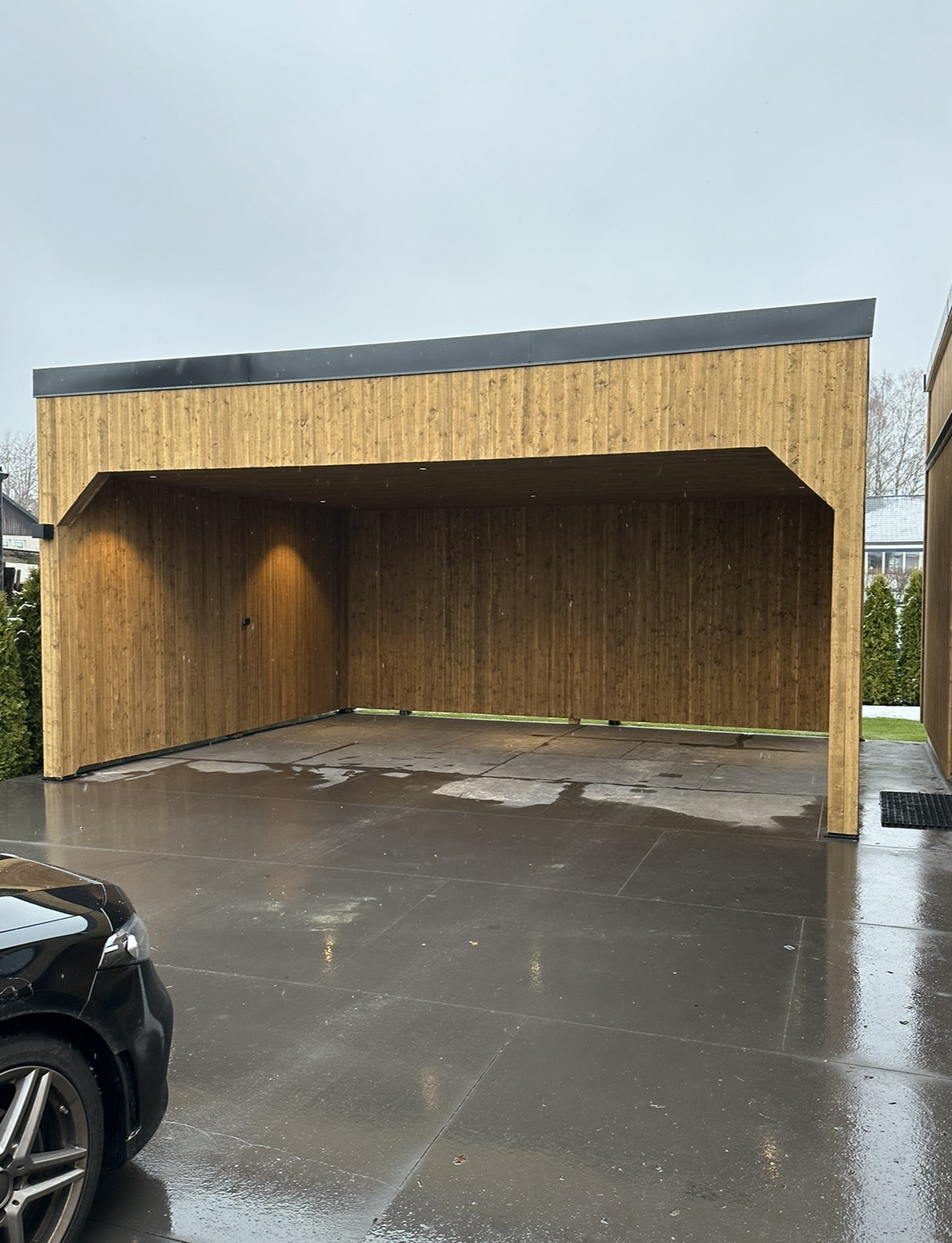

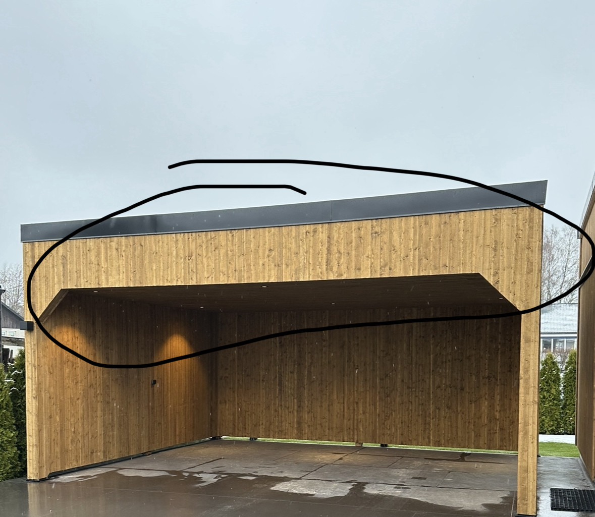

Kommer ta mkt längre tid än halvtimme, därför de inte vill göra det. Så här ser carporten ut nu
Modernt trähus med överhängande tak, delvis vått underlag, del av bil synlig.

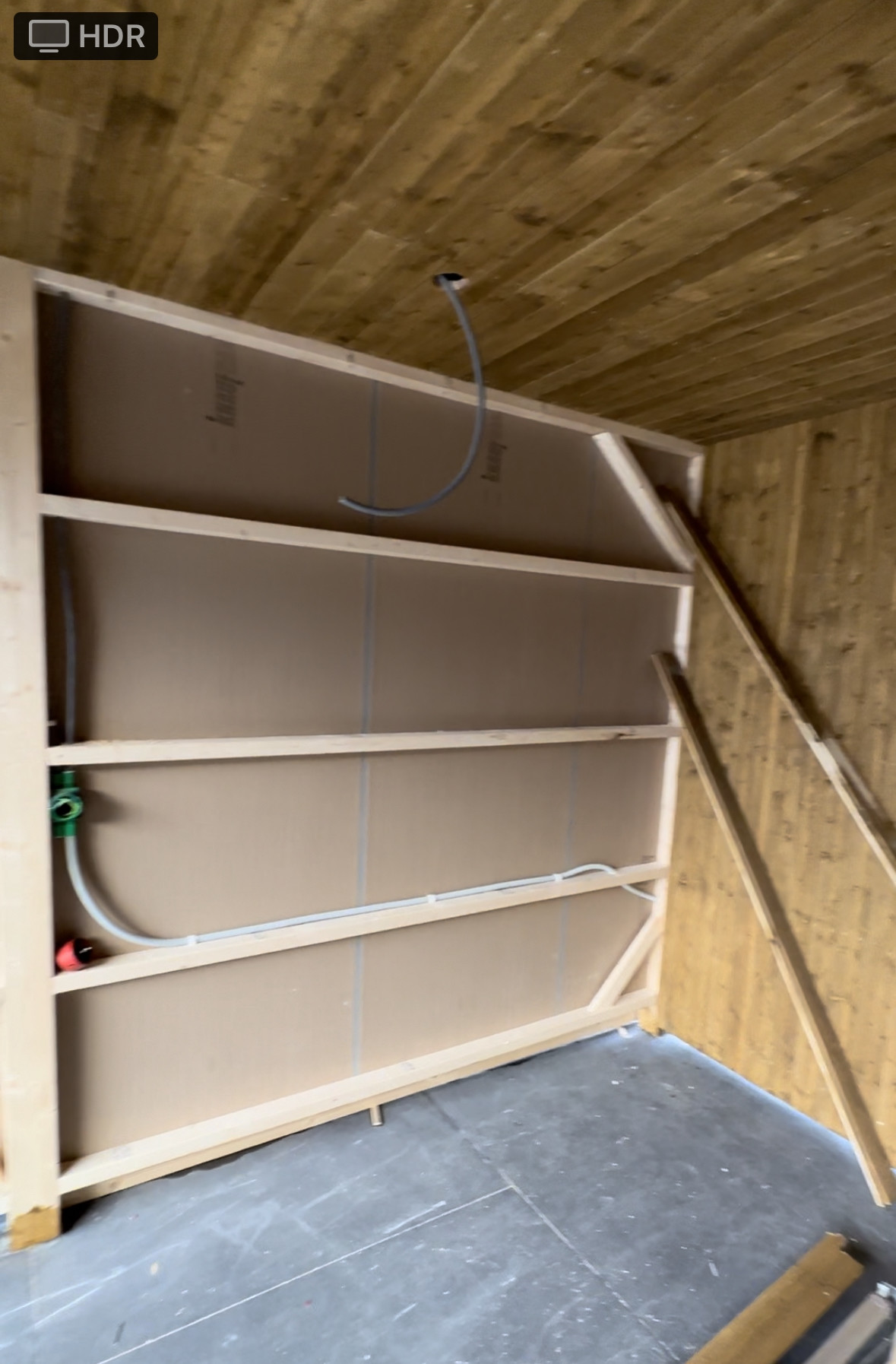

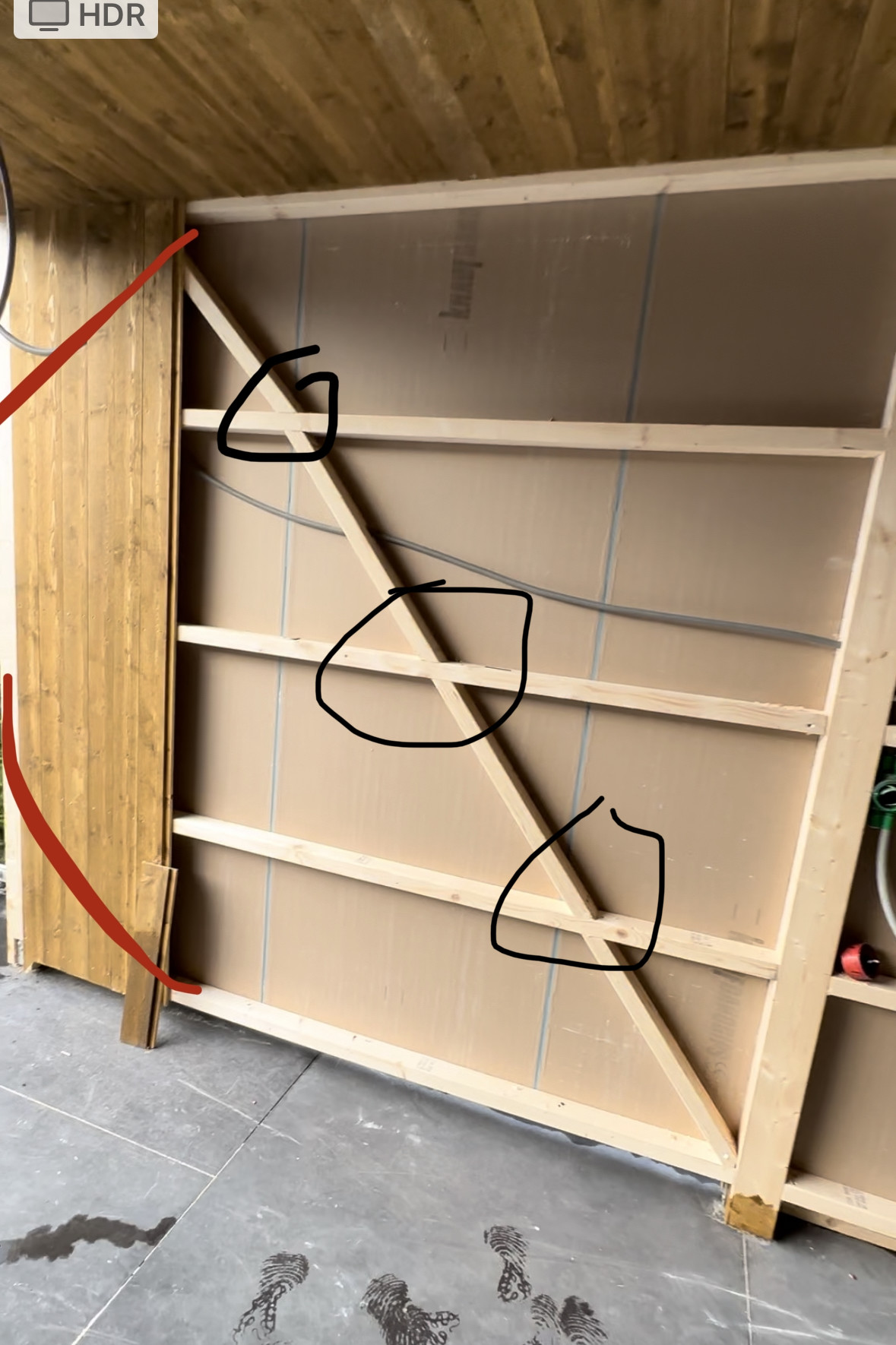

Så här såg väggarna ut, utan krysstag utan bara liggande reglar
Tomma trähyllor i ett utrymme med träbjälkar och synliga rör. Delvis snedvinkel.
När elektrikern och smide påpekade att de borde ha krysstag skarvade de dit dessa på ena väggen som inte panelerna är på. Då var panelerna redan uppe på bakre väggen och undertaket
Oorganiserad, halvfärdig trähylla i förråd med isoleringsmaterial synligt och markeringar gjorda med svart penna.

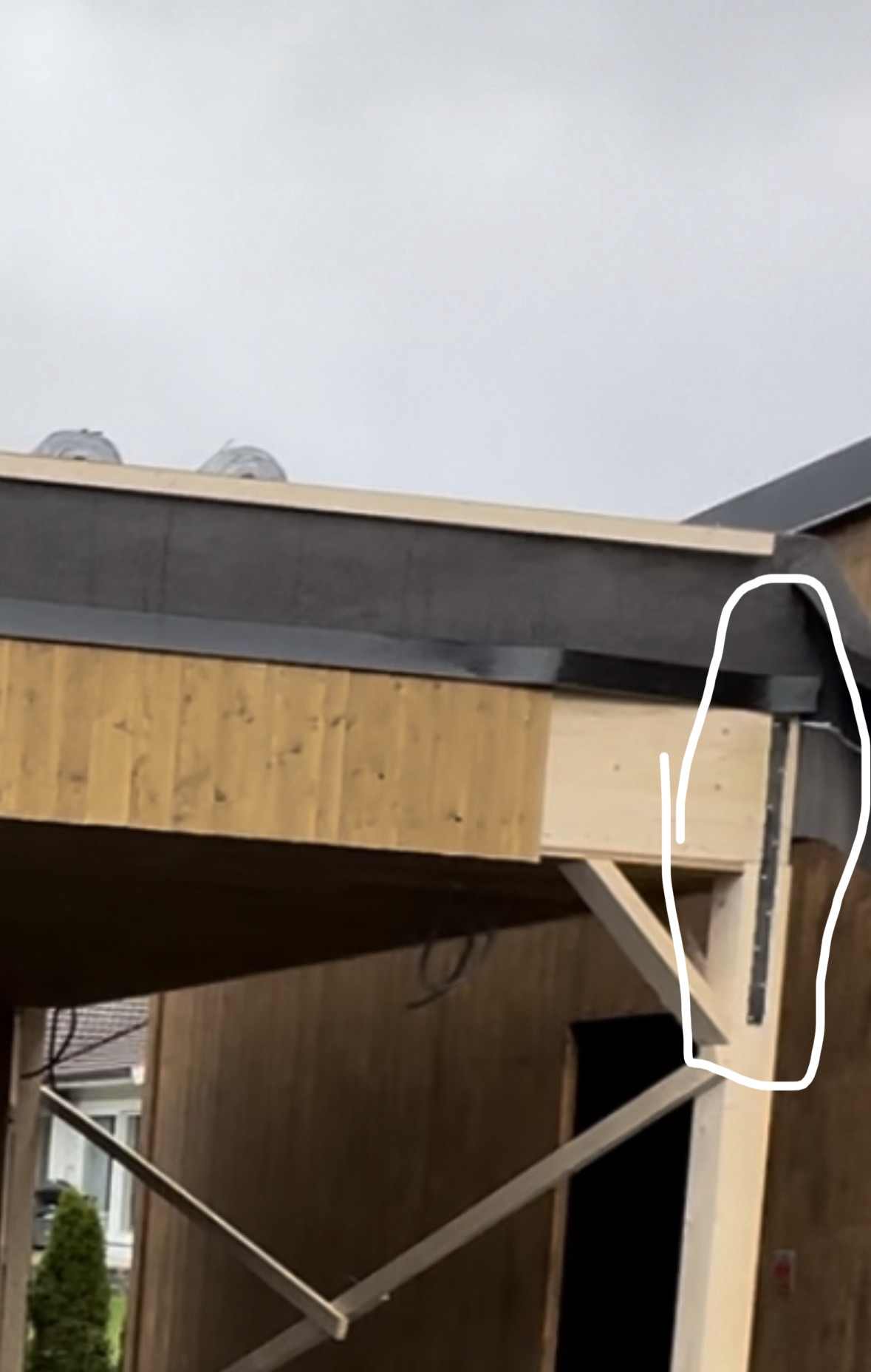

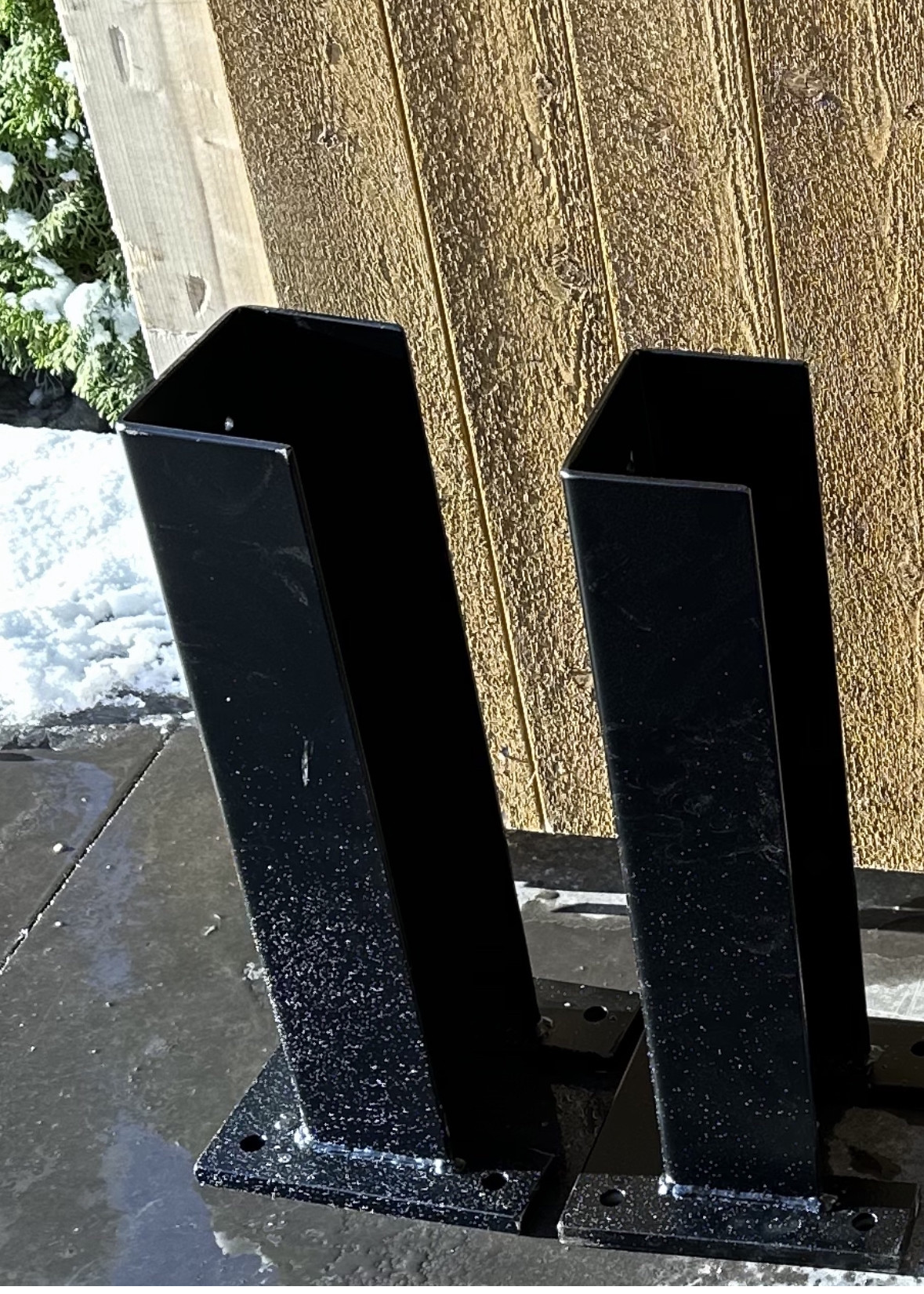

Dessa åtgärder gjordes under byggets gång när det märktes att carporten svajade
Del av en träkonstruktion, sannolikt en byggnad, under uppbyggnad med synliga reglar och stödben.
Två svarta metallstolpar monterade vid en trävägg, med snö och is i bakgrunden.

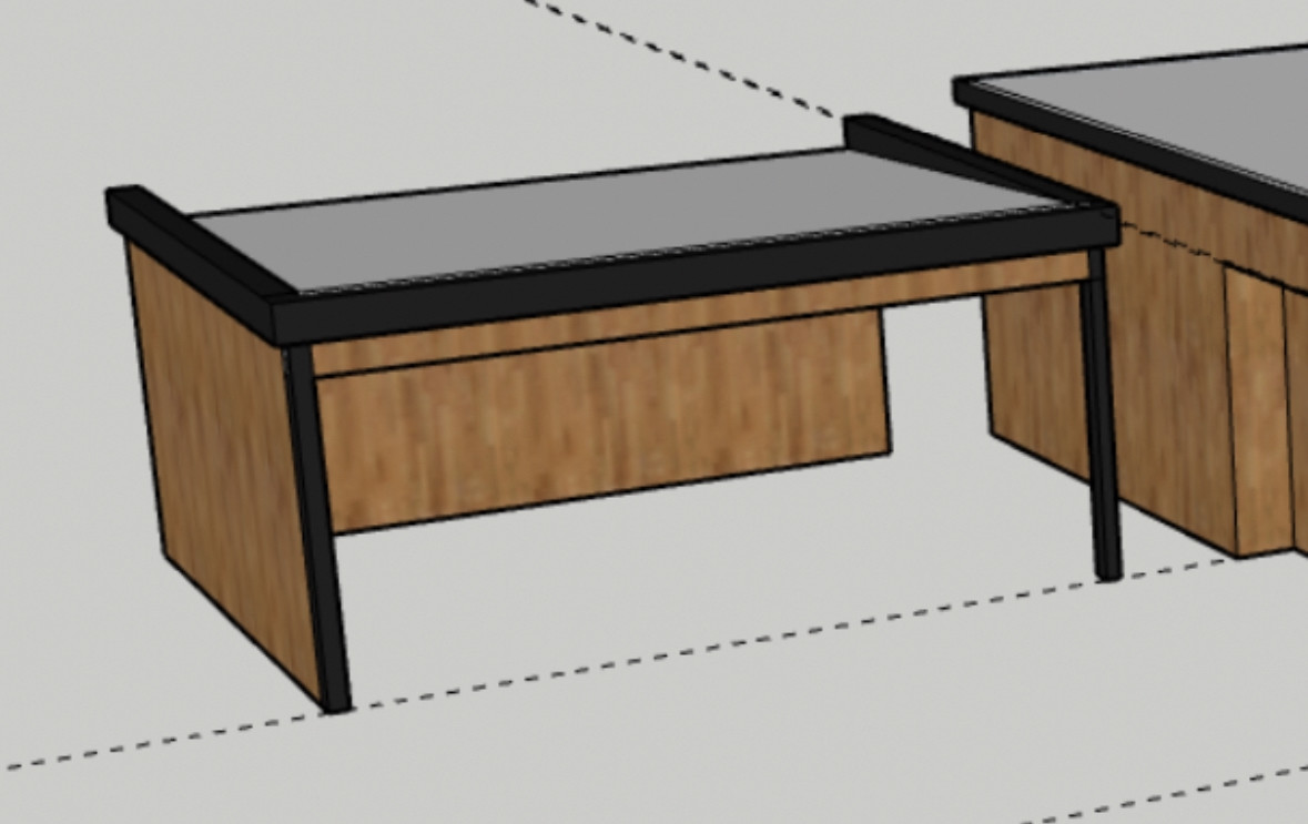

Det enda jag gjorde var att visa dem denna skiss, ge dem måtten (5x6 m), beställa hem paneler (skulle ha samma panel som det nybyggda huset) och fixa elektrikern, resten skulle du fixa.
Markarbetet var redan klart, gjordes vid husbygget. Vi kom överens att de ska fixa allt byggmaterial, taket, plåtarna och målning för 227k

Vi har anlitat ett byggföretag att bygga en carport. Snickarna var inte så kunniga och carporten blev vinglig. Efter att en smide förstärkt hörnpelarna med 80 cm höga metallfötter plus några åtgärder till blev carporten mycket stabilare. För att vara på den säkra sidan anlitade jag en besiktningsman och han kom fram till att snickarna inte byggt på ”rätt” sätt, t ex krysstag eller liknande i väggarna och i taket, men att åtgärderna är tillräckliga för stabiliteten. Besiktningsmannen ville att de skulle komma in med ritningarna (snickarna hade byggt carporten utan en enda ritning). Se de 3 punkterna på bilden.
Besiktningsmannen sade till mig att endast betala in 150 000 kr och resten, 77 000 kr, när felen är avhjälpta. När förfallodagen på fakturan närmade sig så hade de fortfarande inte skickat in de handlingar besiktningsmannen begärde.
Idag, två veckor efter inbetalningen, har de fortfarande inte skickat något till besiktningsmannen men istället har de skickat ett krav/påminnelsebrev till oss, de resterande 77 000 plus 50 kr i påminnelseavgift.
Min fråga är - vad hade ni gjort och hur ska vi gå vidare?

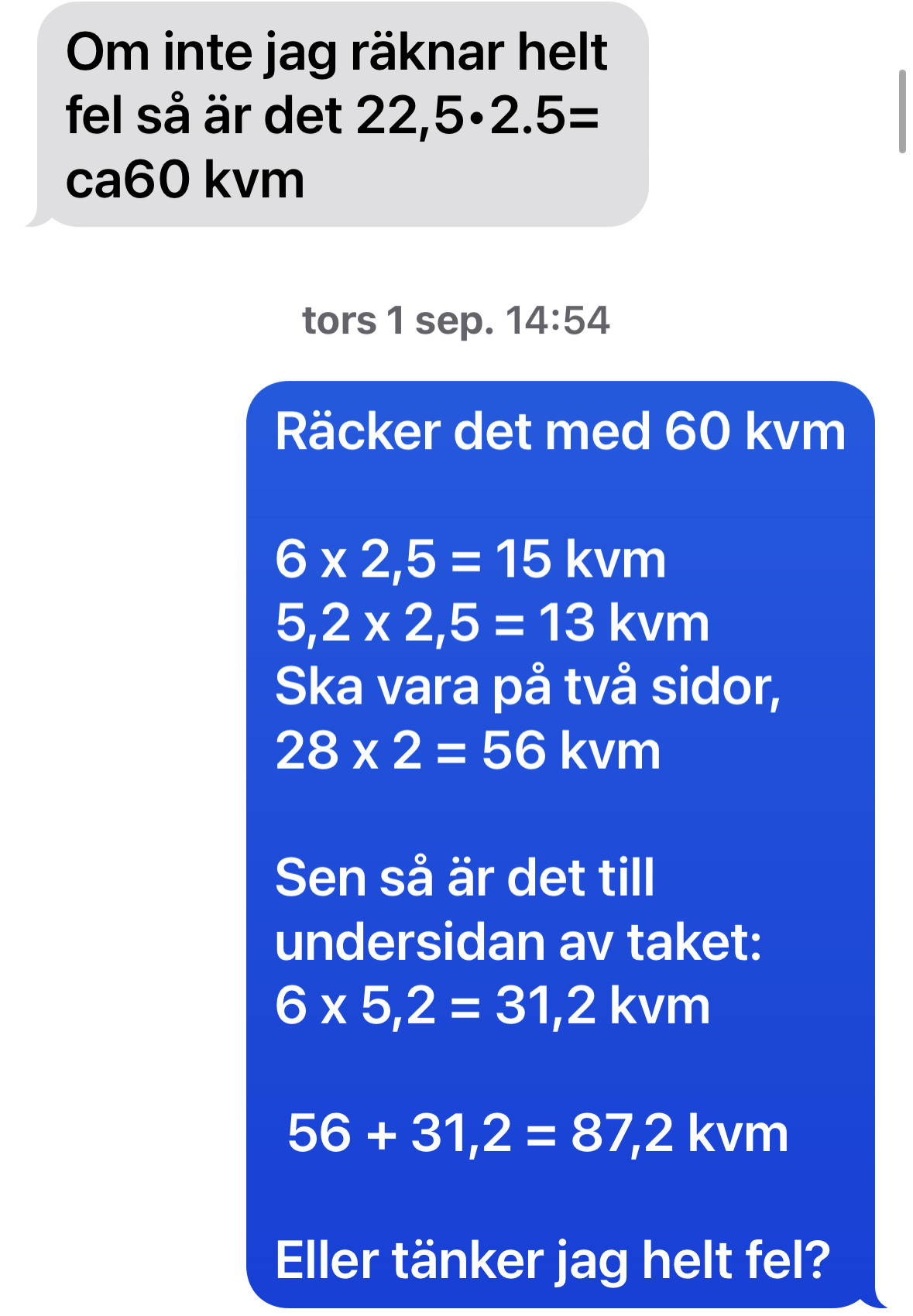

Textkonversation om ytor och kvadratmeter. En person räknar och frågar om beräkningar är korrekta.
Jag borde ha förstått och dragit mig ur efter detta sms. Frågade snickaren hur många paneler jag skulle beställa hem. Han svarade 60 kvm och jag fick fram det till 87,2 kvm. Kom sedan på att det är säkrare att räkna antalet paneler, vilket var lätt eftersom de är 10 cm breda.
Fick fram att det behövdes 320 st paneler (carporten 5x6m):
Vägg 5m - 100 st paneler (in- och utsida)
Vägg 6 m - 120 st paneler (in- och utsida)
Undertaket - 100 st paneler
Jag beställde 350 st paneler
Mitt i bygget sade de att panelerna inte skulle räcka och jag beställde 50 st till fast de sade att 30 st till skulle räcka.
Jag förstod varför panelerna inte räckte. Modernt, träbeklätt byggnadsverk med platt tak, öppen sida och något ritat ovanpå i svart.
- Beställde panelerna 3 m långa
- panelerna insida 2,4 m lång
- det inringade utsida 60 cm
Felet var att de började med de 60 cm panelerna först. Då skulle de kapa 60 cm och spara 2,40 m till insidan, istället fortsatte de kapa 60 cm av de 2,40 m långa paneler.

Det ser på andra bilder ut som det sitter nån slags skiva i väggarna utöver panelen?
Och även om en skiva i väggen stabiliserar bra, så sätter man ju alltid diagonaler. Och helst då hela, dvs ett stycke från uppe till nere.
Panelen i sig stabiliserar ingenting, oavsett nu eller när den torkat. Prova att lägg 5 tändstickor framför dig på bordet tätt tillsammans, så ser du att du utan vidare kan putta dom i sidled, då dom bara glider mot varandra.
Så det är helt klart klantskallar som byggt, och det enda dom verkar vara bra på är ju att ta betalt... Man baxnar... 220 lax för det...

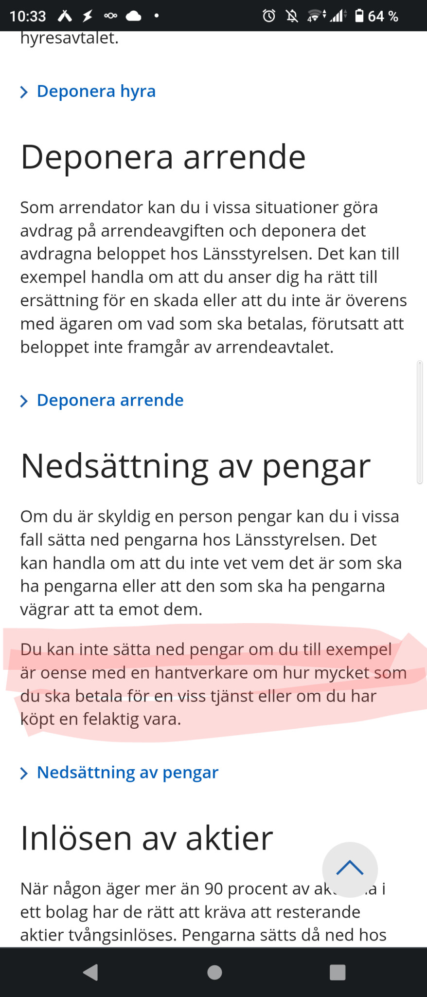

https://www.lansstyrelsen.se/stockholm/bo-och-leva/om-pengar/deponera-pengar.html
Du kan inte sätta ned pengar om du till exempel är oense med en hantverkare om hur mycket som du ska betala för en viss tjänst eller om du har köpt en felaktig vara.

C carawelle skrev:
Länsstyrelsen har en tjänst där man som privatperson kan deponera en summa pengar till tvisten är utredd.
När det är utrett och klart betalar länsstyrelsen ut summan till den som vinner tvisten..
Handlar inte om att länsstyrelsen ska "bry sig" utan att som bestridare av fakturor tex klara sig från inkasso mm
Detta funkar endast för vissa typer av skulder, och tvister med hantverkare är inte en av dem.
