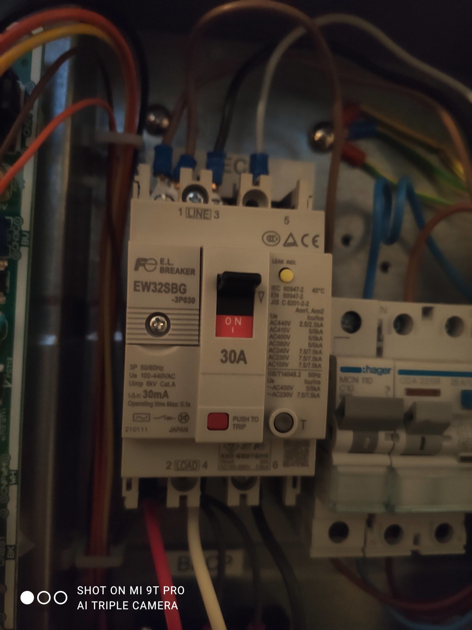

useless useless skrev:
Vad heter innedelen? Om det är en EHST20D-YM9D så hittar jag ingen inbyggd JFB i manualen, utan det står att man ska sätta dit en separat sådan.
Jag har samma modellbeteckning. Det sitter JFB till elpatronerna.
Se bifogad bild. Säkring och ytterliggare JFB till höger är något jag själv kompletterat med till en extern cirkulationspump.
  • Elcentral med jordfelsbrytare märkt 30A och ytterligare elektriska komponenter, säkringar och ledningar.
Mikael: Om något händer med pumpen, är det inte bra att säkra den med en egen brytare så att pumpen inte löser ut resten av huset?
