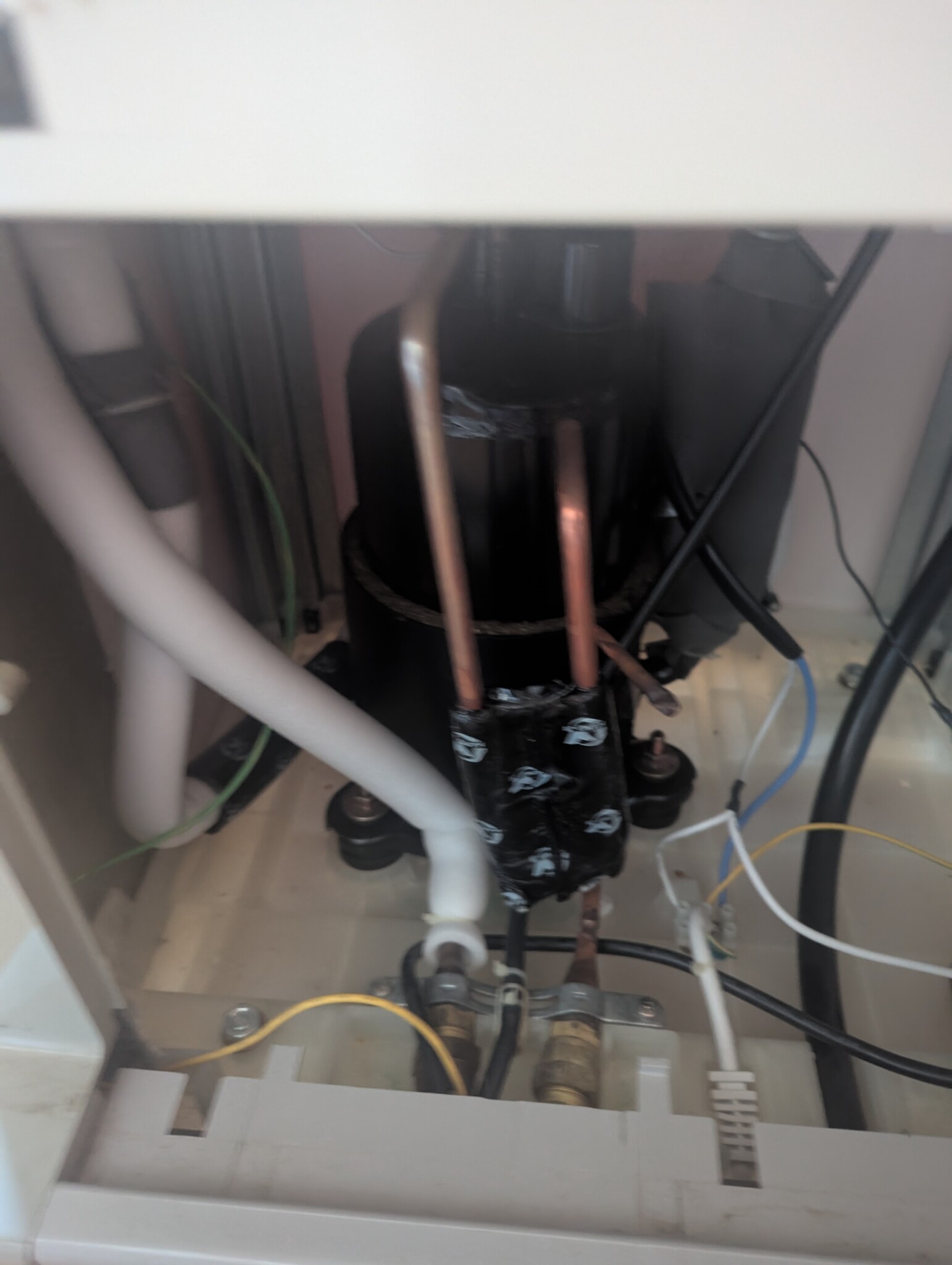

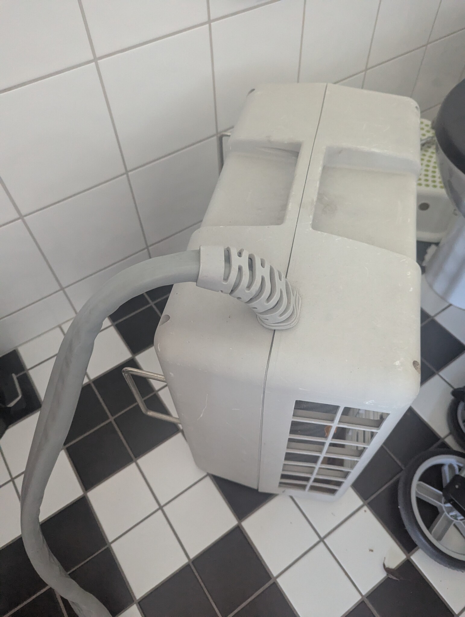

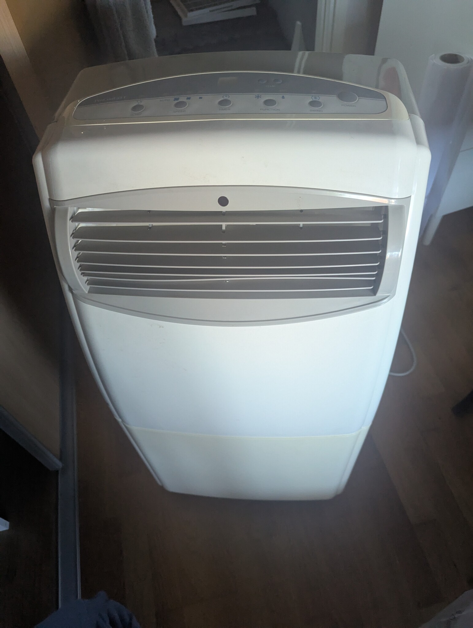

Jag har köpt en begagnad portabel luftkonditionering med separat utedel. Vid uppstart går alla fläktar igång , kompressorn startar men den blåser inte ut någon kalluft. Jag har öppnat och kollat och inlopp och utlopp till kompressorn är kallt/varmt men ingen kyla. Med kallt menar ag så kallt att frost bildas på röret. Kan det ha bildats någon vätske/gas-bubbla som hindrar flödet? Eller är den körd? Tacksam för förslag på lösning.
  • Portabel luftkonditionering, vit, med styrpanel och luftgaller upptill, placerad på ett golv.
  • Begagnad portabel luftkonditionering med anslutet rör placerad på golvet i ett rum med svartvita kakelplattor.
  • Inre delar av en portabel luftkonditionering, inklusive kompressor och kopparrör, där ett rör är täckt av frost.
Låter som att köldmediat har läckt ut? Bör då undersökas av en kyltekniker med rätt mätutrustning för det kylmediet.
