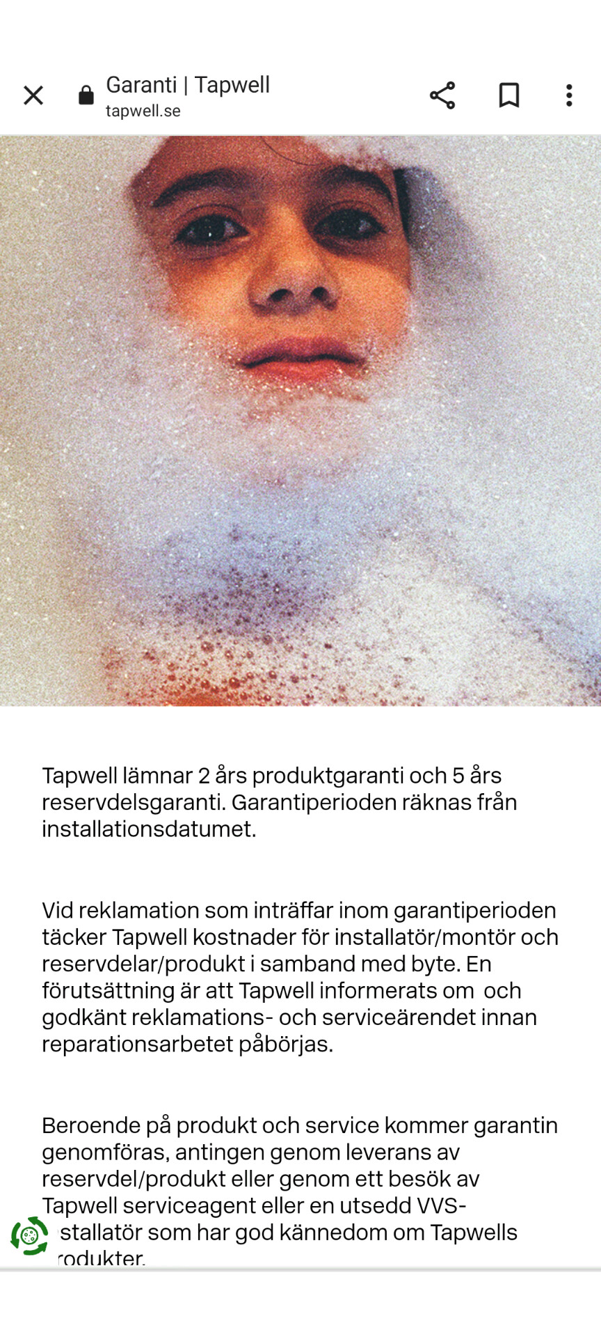

Vector har så rätt, fick snabbt svar från Tapwell via mail
"Ja vi kan ordna en ny flödesinsats till dig, återkom med mobilnummer och leveransadress bara
(ZVIT501)"
fick även med vettiga instruktioner för byte. Nu är ju bara min fundering om jag borde köpa ett gäng i reserv också, för när garantin inte gäller längre och de inte tillverkas längre. Om de kommer fortsätta ge upp så här ofta
